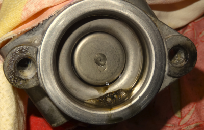

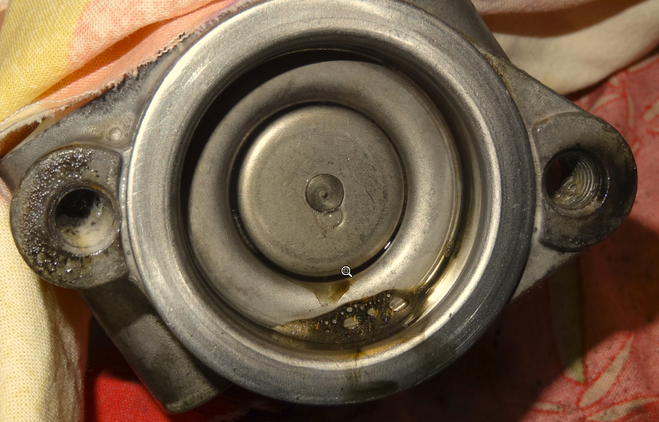

Ди а ЛМ кусками не отмывает,а потихоньку растворяет... http://www.youtube.com/watch?v=dixdGpkh0gc
или вот http://www.youtube.com/watch?v=nbvn3ruU2y4
буду осторожно....
П.С. Сегодня пол дня снег(муха белая)пол дня ливень..... бокса нет...
что-то боюсь я снимать(особенно топл. трубки)... да и негде этим заниматься....да и как писал погоды нет....ждем-с!!
буду осторожно....

посмотрел видео. остался вопрос: как это средство отмыло клапан EGR с обоих сторон? я могу ошибаться, но по моему через клапан поток выхлопных газов из выхлопной системы двигаются в направлении из выпускного коллектора. когда это средство успевает попасть из впускного коллектора по ту сторону клапана (для этого клапан должен быть открыт и давление в впускном коллекторе должно быть больше, чем в выпускном. тем более при процедуре промывки патрубок снят и наддува нет вообще) и его отмыть?Green Goblin писал(а):лучше снять и ручками помыть, а то еще под клапан что ни будь попадет, будете голову ломать - снимать.

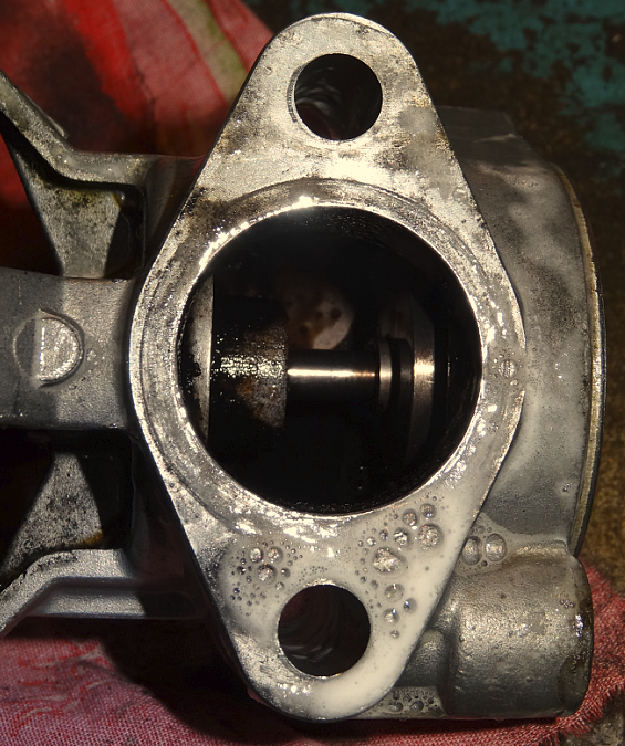

Я делал проще... снимал клапан и мыл его Profarm-2000.... отмыл за 20 мин. с замачиванием.....
По поводу ЛМ....Я лишь хочу попробовать ЛМ для очистки дрос. узла и по возможности что отмоет в ВК без снятия....
в общем, как попробую-отпишусь, что и как!!!

Ну вот вчера почистили ЕГР, применяли такое же средство для очистки как на 10 странице. Тепереча он чистенький. Прицепил фото процесса чистки.

в общем попробовал чистку коллектора спреем от ЛМ....фото и впечатления завтра....
в результате удалил ЕГР с подводящей трубой и законопатил заглушками посадочное место ЕГР и выход трубы из холодильника к чертовой матери....
