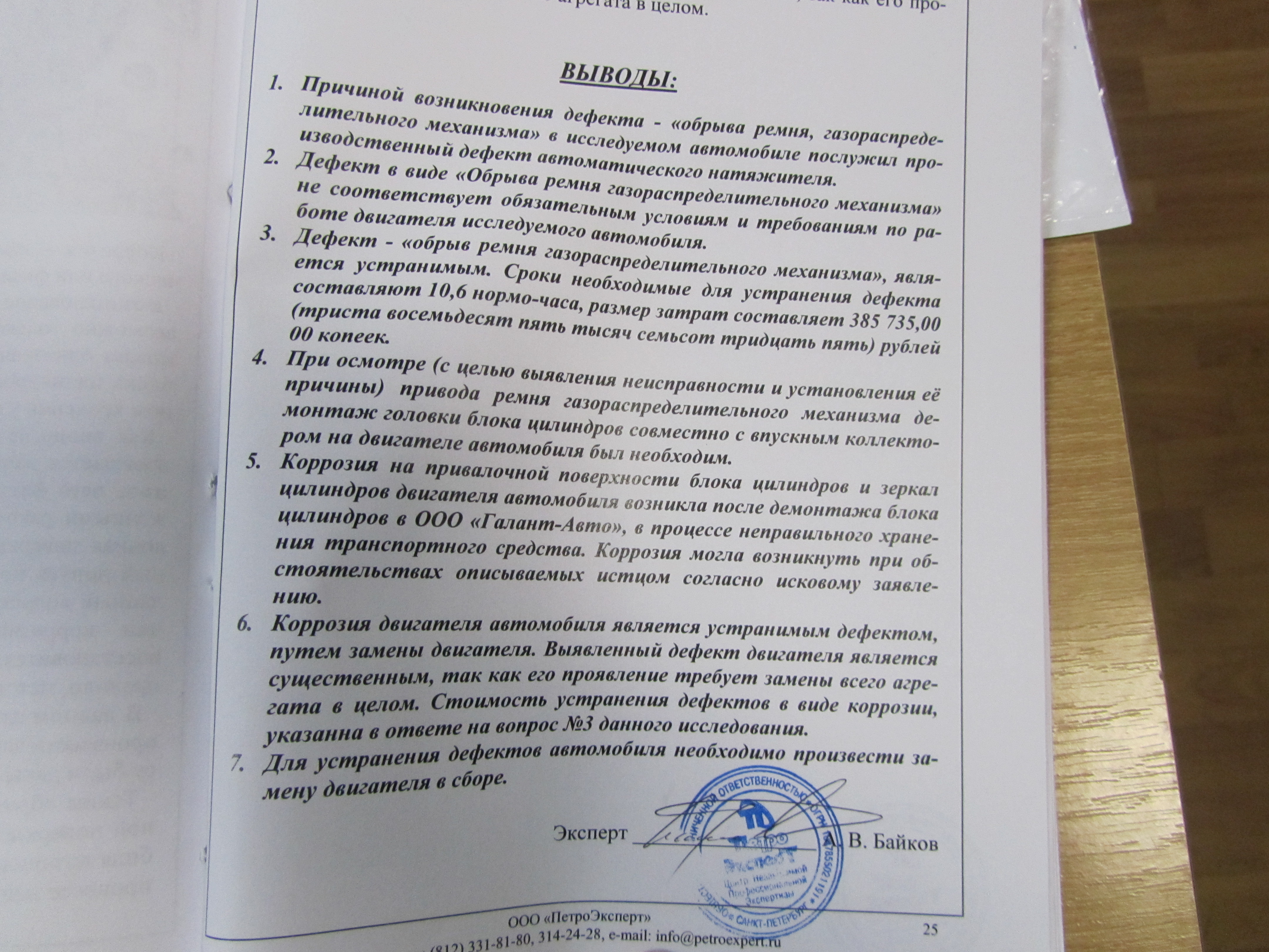

Смайлик писал(а):
IZVNE писал(а):
SNOOPER писал(а):Так кто ж её знает. Только "пробы" взяли.
А чего именно брали?
Кал, мочу, мозок..... чо ещё можно взять у манагера????
Кал не кал, мазок уж точно конкретный. :;-):
Ну как говорится вести "с полей".
Основное продолжение после 10 ноября. :)

то есть дефектным был натяжитель, а не ролик? ролик как последствие?

SNOOPER писал(а): Ну как говорится вести "с полей".
Дед! заранее не поздравляют, но чтиво обнадеживает :)
терпение и труд - все перетрут!
