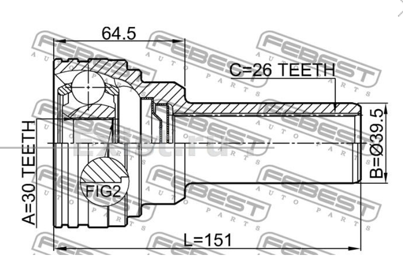

Ещё для размышлений две картинки:
Первая -"оригинал" фебест:
Наружный диаметр около 83 мм

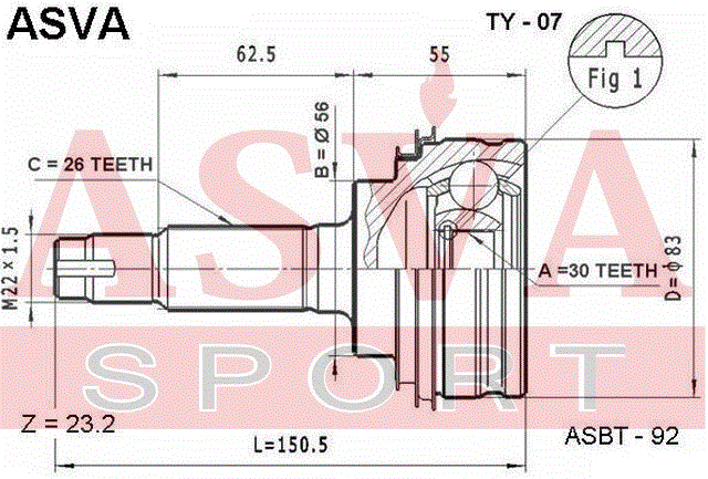

Вторая - первый попавшийся шрус 26х30 шлицев:
От тавоты:
Всем добра!
Непопаджеро
Сообщения: 3303
Зарегистрирован: 03 мар 2015, 00:10
Мой автомобиль(и):: Pajero 3
Откуда: РБ
Благодарил (а): 147 раз
Поблагодарили: 149 раз
шрус переднего кардана
Сообщение Непопаджеро »
Если "отпилить" трубку с шлицами с родного шруса и надеть на тавотовский (предварительно укоротив его до шлицев) - получится вполне рабочий вариант.
При том, что выпасть при вывешивании хвостовик не может, а хода там мизерные - как думаете, нужно ли будет обваривать трубку на шрусе, или за счет допусков на шлицах будет достаточно отцентрировано?
Шрус "имплант" можно поискать и тщательней, чтобы шлицы начинались сразу от фланца
Насколько глубоко входят шлицы в оригинальный шрус?
