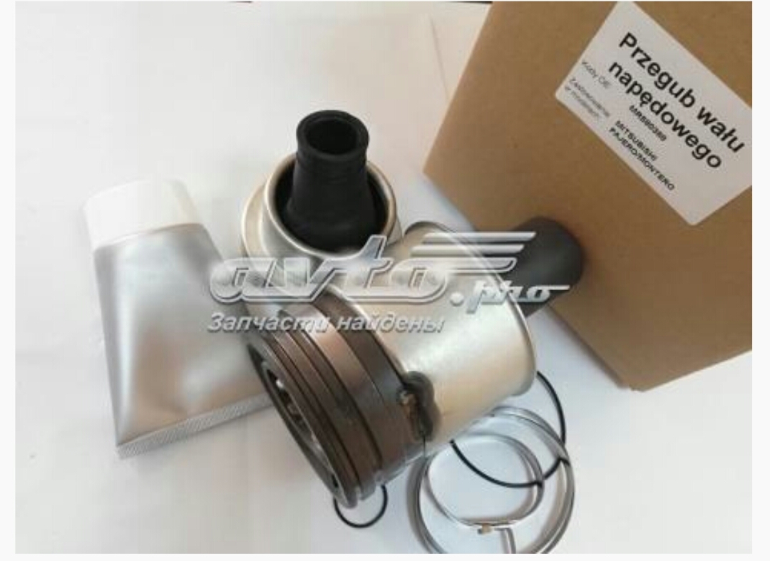

Вот ещё ремкомплект нашел. Коробка подписана на польском с фейковым ориг номером. Улыбнули прихватки кожуха к ШРУСу

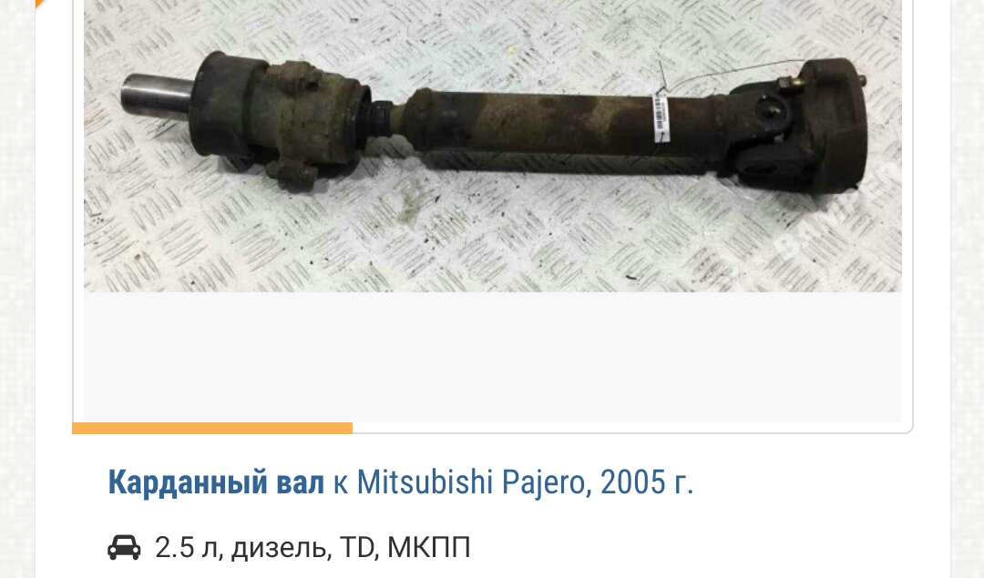

Вопрос: вот этот вал сможет быть донором шруса и трёхболтового вала в раздатку для паджеро 3?
Или не все "трёхухие" шрусы одинаковы?
И ещё вопрос: подскажите сколько шлицев на заднем валу раздатки ? К чему спрашиваю: подойдет ли задний фланец с 6-ю болтами на передний кардан,если под него подобрать более распространенный карданный шрус с 6 отверстиями?

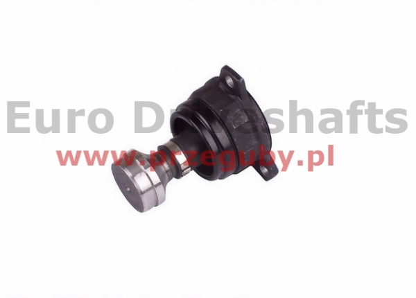

Вот ещё нашел ремкомплект кардана с шлицевой частью для трехухого шруса + сам шрус
https://www.przeguby.pl/ru/produkt/4254 ... ero,-l200/

Сможет.Непопаджеро писал(а): ↑ Вопрос: вот этот вал сможет быть донором шруса и трёхболтового вала в раздатку для паджеро 3?
Народ активно использует.
На спортах, деликах и челенджерах эти шрусы одинаковы
Нет конечно - он в 2 раза больше.Непопаджеро писал(а): ↑ И ещё вопрос: подскажите сколько шлицев на заднем валу раздатки ? К чему спрашиваю: подойдет ли задний фланец с 6-ю болтами на передний кардан,если под него подобрать более распространенный карданный шрус с 6 отверстиями?
Но рукоблудство естественно никто не отменял.

Гранату пока не снимал. Примерил только шлицы хвостовика.
Шлицы (26) совпали с маздовским колёсным шрусом, но хвостовик болтается с большим люфтом. Модуль(или хз как этот параметр называется) шлицов отличается...
И ещё не понятно как совпадут внутренние (30) шлицы этого шруса с наружными шлицами кардана.
Т.о. переделка с использованием дешевой новой гранаты + старый хвостовик потребует токарно-сварочно-балансировочных работ. К этой проблеме ещё плюсуется проблема подбора пыльника. Пыльник колёсного шруса гарантированно разрывает на кардане центробежной силой.Пыльники карданных шрусов даже FEBEST стОят негуманно дорого. Единственный бюджетный вариант - пыльник промвала Нивы. Но опыт применения, судя по форумам , очень противоречивый. Вероятно из-за нестабильного качества от разных производителей.
ВАЖНО! Отключайте передок на скоростях выше 120. Полагаю, что уставшая резинка пыльника на наших машинах не выдерживает нагрузок. У меня проблема появилась после того как прохватил 170 км/ч в течение 2 часов по трассе. Косвенно это подтверждается характером трещин на пыльнике. Механическое повреждение в том месте исключено.
