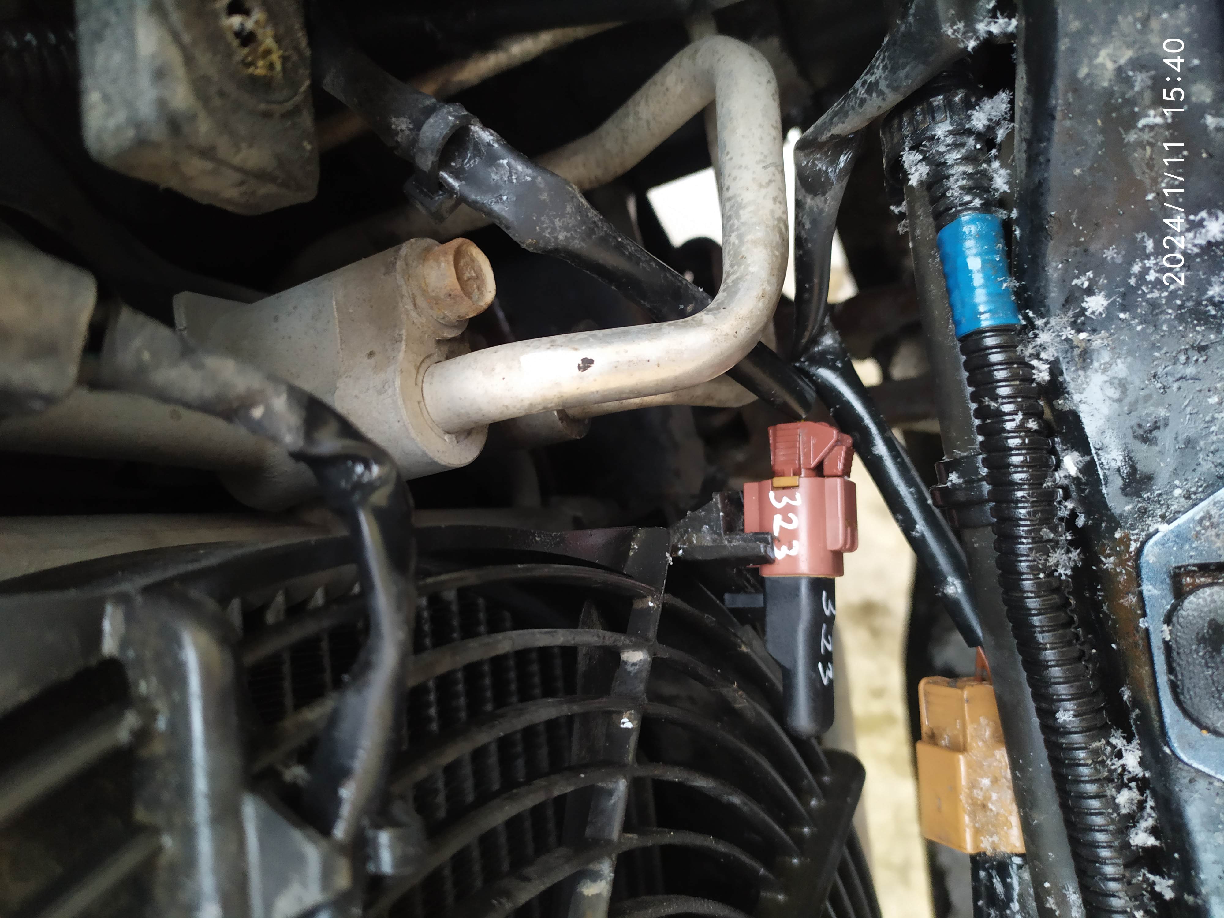

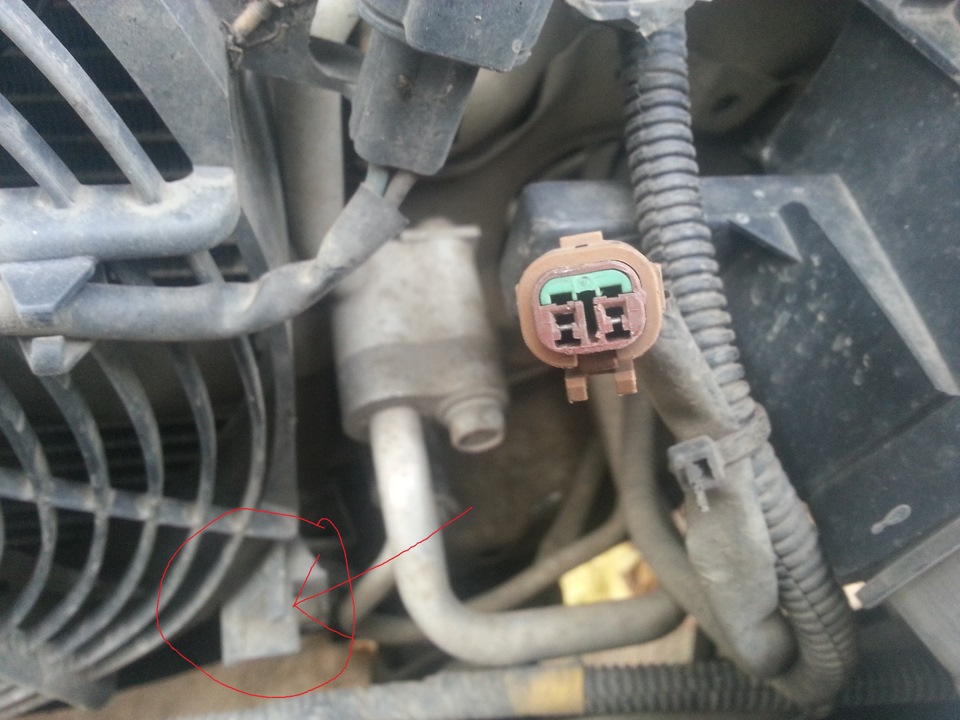

На фото ниже обведено место где должен стоять датчик MR283903, он же CSA551A007F, а коричневая фишка это от него.

Andreu,
Вот спасибо, от души) Все правильно, что я не нашел, не там смотрел. С другой стороны вырезал под салонный фильтр отверстие, установил. Что б не делать двойную работу потом. А датчик теперь поставлю точно)

Andreu
Спасибо!
Доходчиво и наглядно
Спасибо!

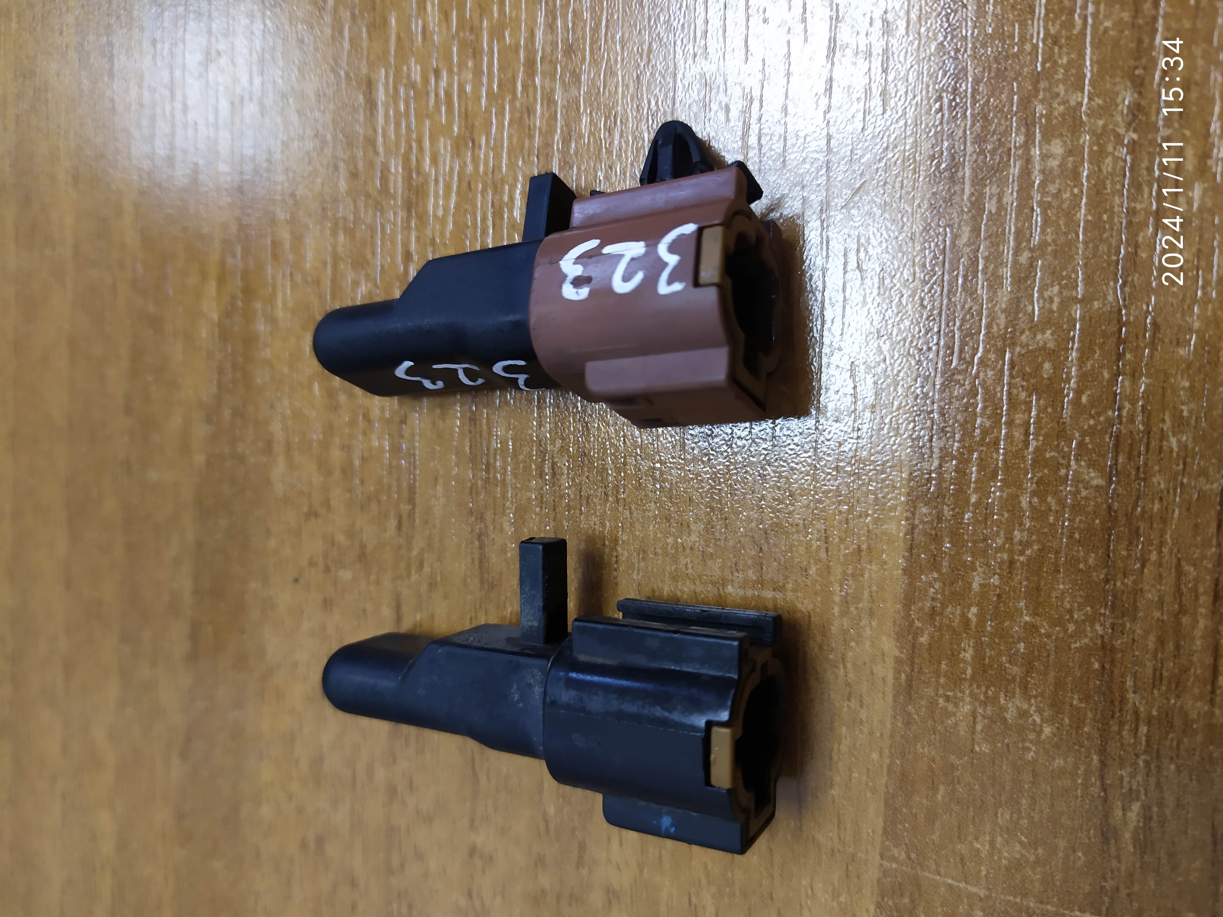

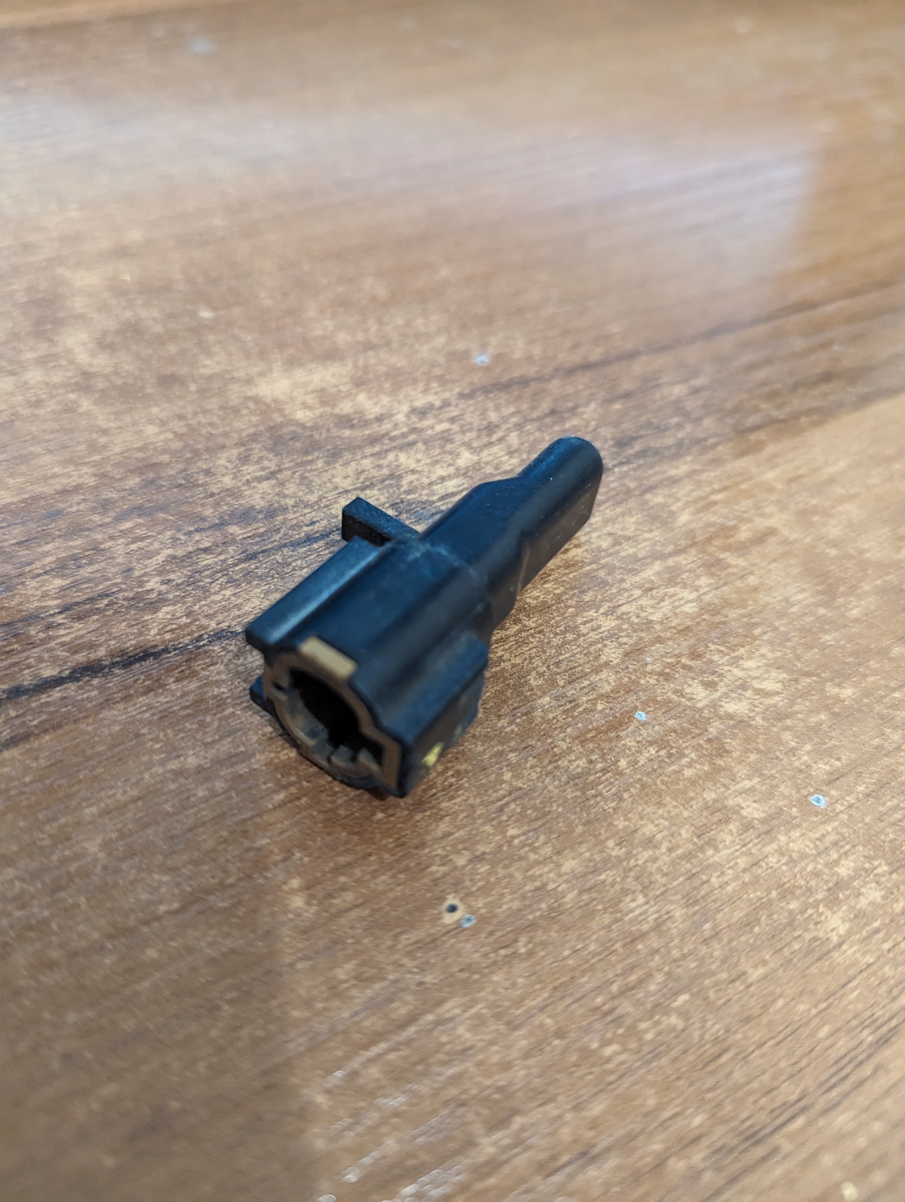

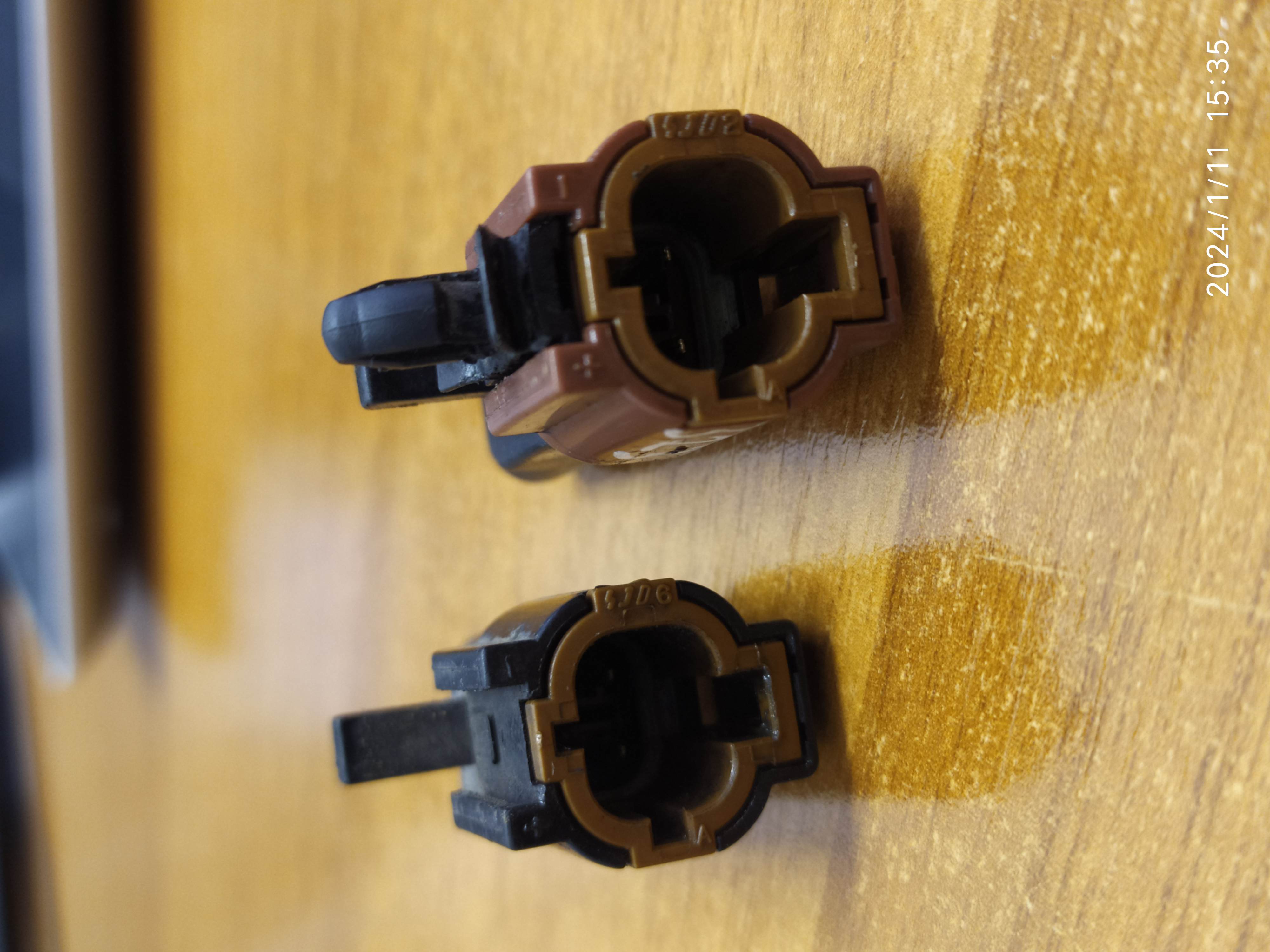

Перехожу в эту тему, по причине актуальности проблемы - после прогрева салона климат-контроль в режиме авто 22 градуса перестает гнать теплый воздух если на улице относительно тепло до -5 примерно, и в салоне становится прохладно, примерно градусов 10, если добавить тепла на климате например 25-26, то становится чуть теплее, но до заданной температуры всеравно не догоняет. В морозы вроде лучше греет, но как будто после прогрева салона теплый воздух становится холоднее и вместо заданных 22, получается около 20, а то и меньше.
Я правильно понимаю, что надо менять датчик наружной температуры MR283903, т.к. некая зависимость от внешней температуры воздуха присутствует?

Купил датчик MR283903 внешний температуры б/у и заменил, пока не ясно работает или нет, нужно ехать и ждать когда салон прогреется и климат будет поддерживать заданную температуру. Кстати сопротивление у обоих датчиков мультиметр не видит. Старый мой датчик кто то до меня ковырял, видны следы от отвертки.

В целом после замены внешнего датчика стало теплее при заданных 22 градусах, где то 20 держит, конечно можно бы и потеплее, но это лучше чем было 10 градусов.
