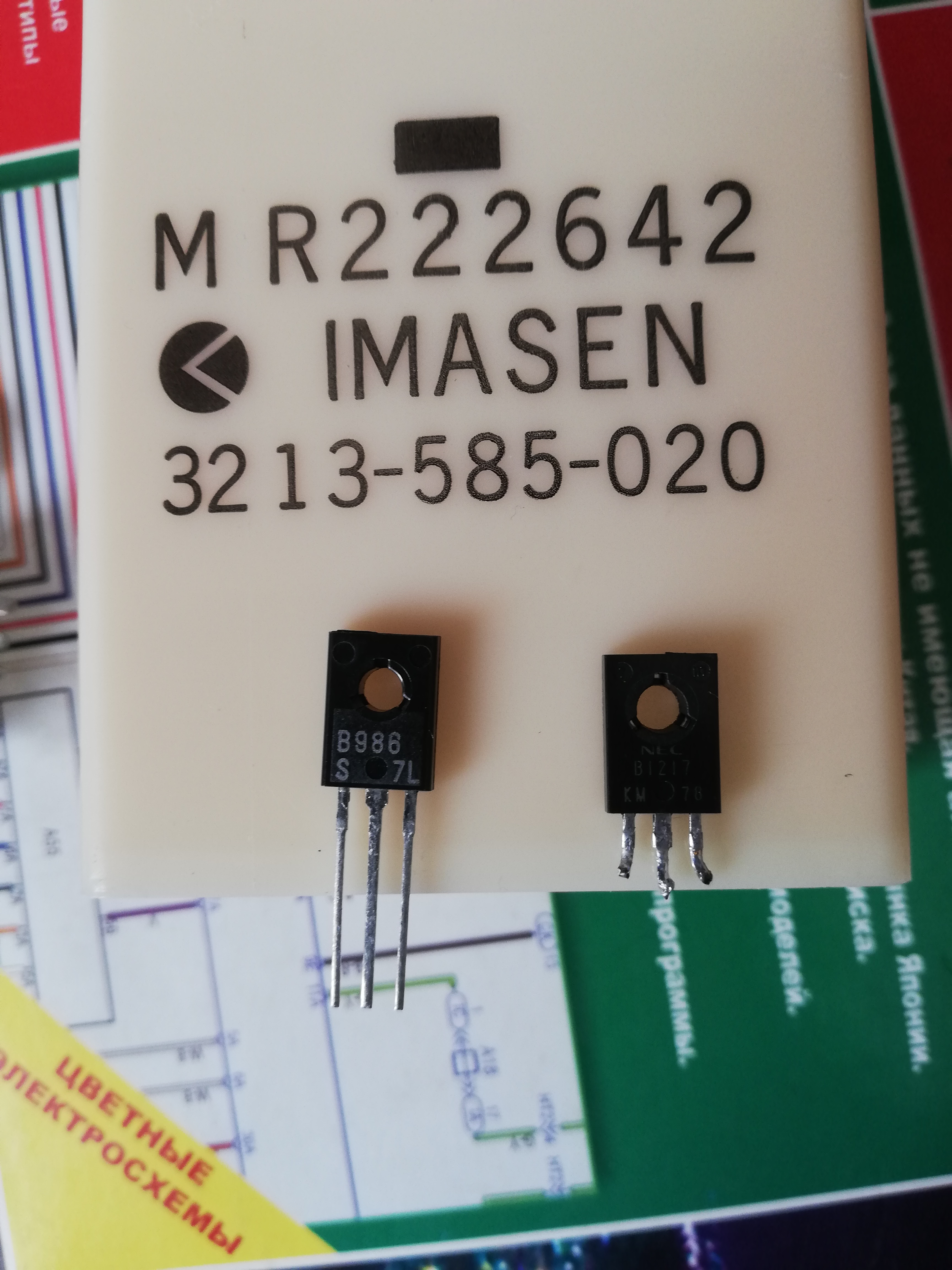

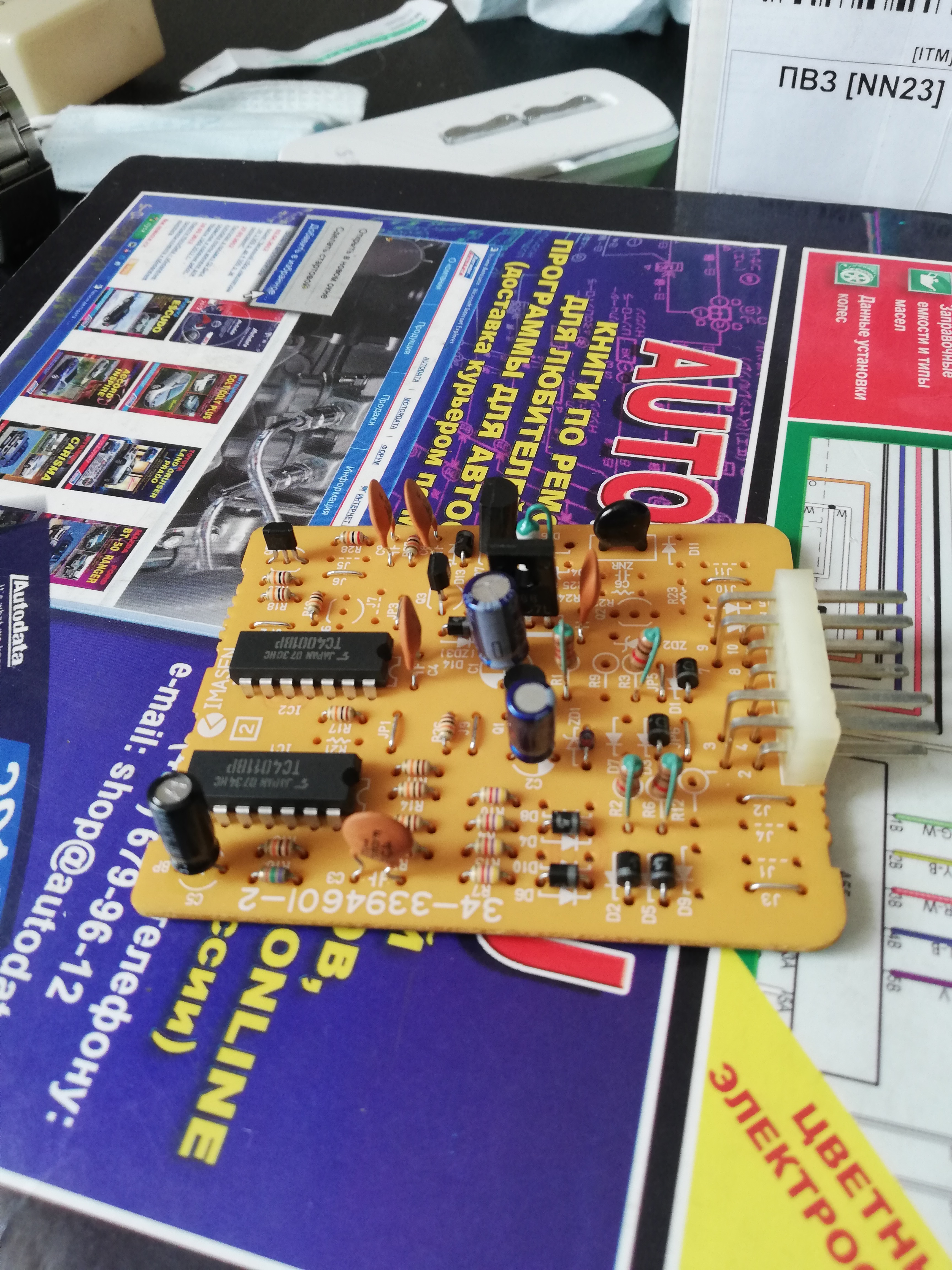

Добрый день! Была беда, замигала лампа полного привода по дороге на море. Неисправность оказалась в блоке управления полного привода. Под капот было лезть очень жарко. И проводить там манипуляции с вакуумными шлангами чтобы отключить передний редуктор. На разъёме блока управления установлена перемычка между контактами 1-10 для контроля за включением редуктора. 3-7 перемычка 12вольт включение клапанов. По приезду с моря в блоке управления был заменен транзисто( b1217 это оригинал) b986-аналог близкий по параметрам, т.к оригинал не нашёл. Блок управления ожил и работает в штатном режиме.
