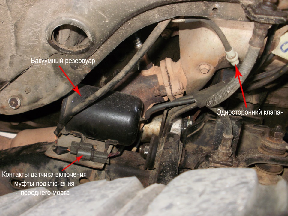

Вот и опять началось . 3 года назад были установлены клапаны от ВазоТаза и силиконовые трубки от него же . проблема исчезла , вылезали периодичные глюки в виде помигивания лампы включенного привода . А нынче началось опять , не интенсивное движение в городе - молчок , выходим на трассу и буквально набираем стабильную скорость мигает лампа и легкий тычек ( видимо полуось входит на место ) очучение - вакуум кончился . думаю пора опять заменить эти клапана .

Viking22rus писал(а): очучение - вакуум кончился
Скорее всего, вакуумный ресивер кончился, а с ним и вакуум. Ищи дырку :*YES*:

Сообщение Viking22rus »
Так это не постоянно , вчера , сегодня город и ни намека , выходим на трассу обороты 2500 и тынц загорелась зеленая картинка :]:-O: :]:-O: но искать подсос надо может трубки металлические где прохудились . ресивер тоже проверю обязательно.

Viking22rus писал(а): Так это не постоянно , вчера , сегодня город и ни намека , выходим на трассу обороты 2500 и тынц загорелась зеленая картинка но искать подсос надо может трубки металлические где прохудились . ресивер тоже проверю обязательно.
Чот я не могу понять, как негерметичность вакуумного контура может приводить к данной проблеме? :*SCRATCH*: Скорее при низких оборотах моргала бы лампа, при дырявых трубках.

Viking22rus писал(а): ресивер тоже проверю обязательно.
шланг сдёрнул с ресивера , болтом заглушил.. самая быстрая проверка..( экспресс диагностика). В лЯгушке может быть мусор в виде отслоившейся ржавчины и дырка., Мосор может , то затыкать , то оттыкать дырку. В ресивере тоже. Вообще там все просто , как ситцевые трусы... Я с заплаткой ! на мембране до сих пор езжу.

Azan писал(а): В лЯгушке может быть мусор в виде отслоившейся ржавчины и дырка., Мосор может , то затыкать , то оттыкать дырку.
Тоже вариант. Но, например у меня, мусор из лягухи просто засирал клапан, и лампа постоянно моргала после этого.

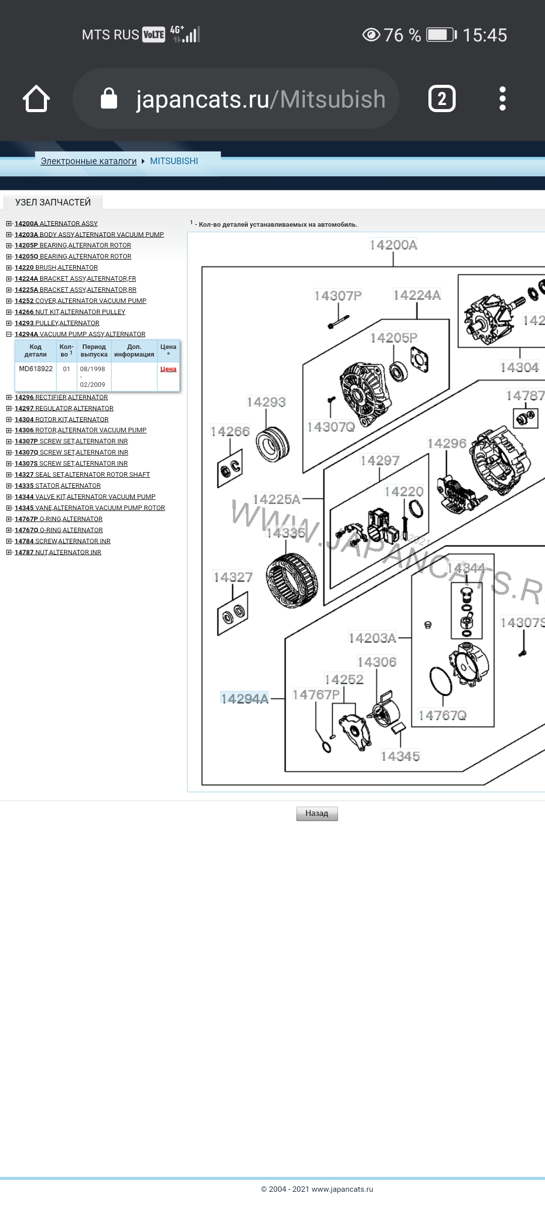

Sfinks писал(а): В дизелябре то вакуумный насос в гене стоит
День добрый, не поможете его идентифицировать?
Номер нужен, чтоб почитать про него и про его работу с пневмоприводом переднего моста?
У меня D56 - поменяли все что можно поменять, специалисты блин, теперь сам разобраться хочу.

Zosim писал(а): День добрый, не поможете его идентифицировать?
Да чеб не помочь?
Только пустое это... Не работал бы вакуумный насос, не было бы тормозов. На вакуумный усилок от него же разряжение идет.
