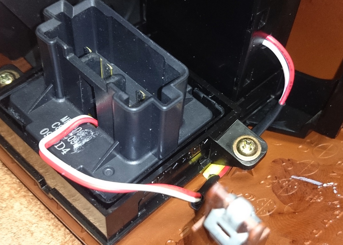

С кнопкой поворота зеркал я сделал следующим образом (может кому пригодится опыт).
Т.к. у меня к ней подсветка не подведена, то я завел ее проводочком от соседней кнопки включения противотуманок.
Проковырял дырку в центре сенсоров и приклеил туда светодиодик на 12В.
Получилось вот что:
HiTEX
Сообщения: 7006
Двигатель:: 6G72 24V
Откуда: Алма-Ата
Благодарил (а): 73 раза
Поблагодарили: 323 раза
Re: Пересветка приборной панели и кнопок
Сообщение HiTEX »
Эх! Полезу завтра синенький светодиод выпаивать из ленты.Только сделаю запитку от штатных подводов, пусть постоянно светится когда зажигание включаешь

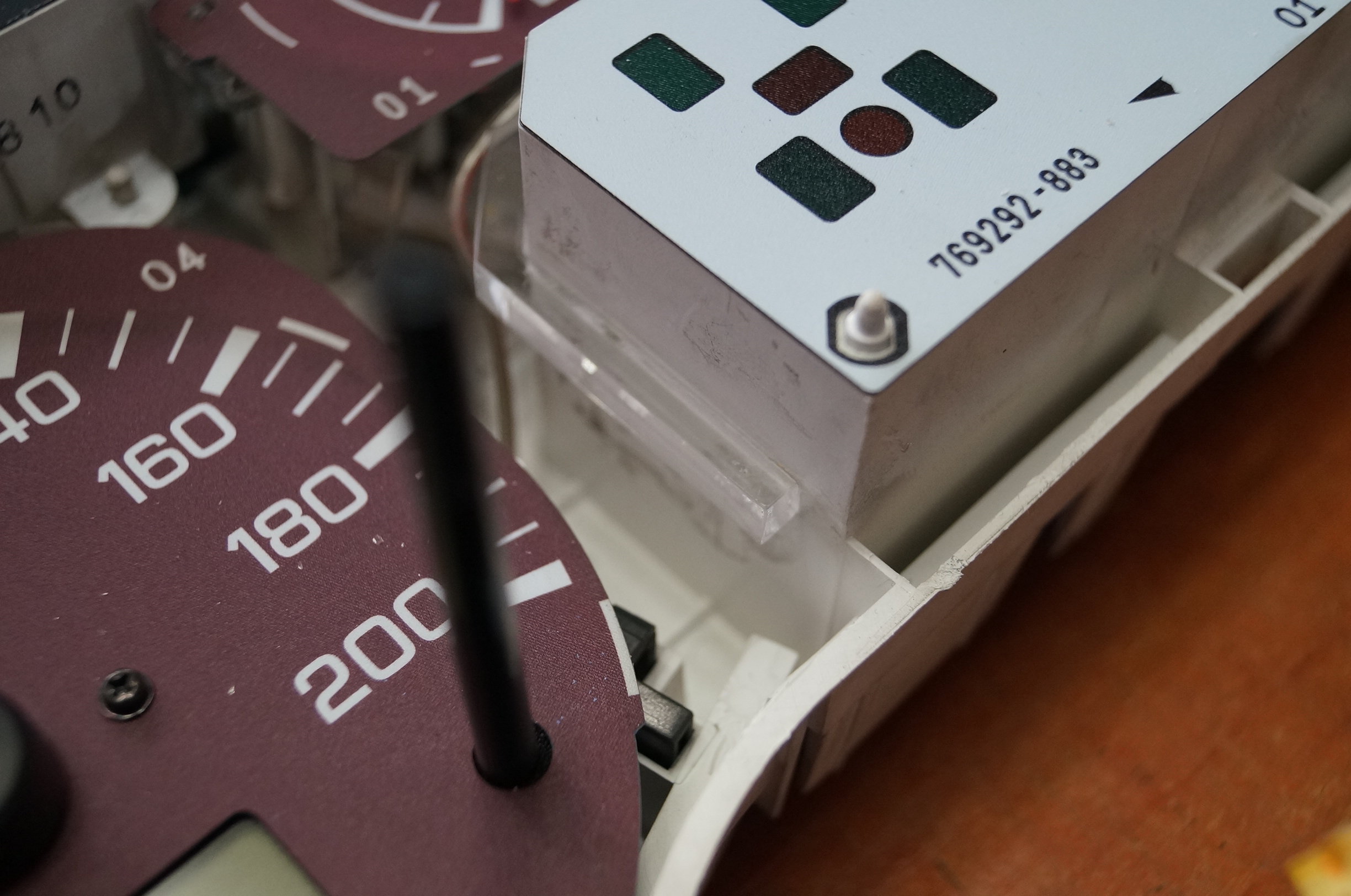

HiTEX, расскажи, а как именно ты подсвечивал стрелки красным?
Интересуют фактические подробности - тип диода, один диод или два на стрелку, куда ты его там вкрячил, как он держится....
HiTEX
Сообщения: 7006
Откуда: Алма-Ата
Сообщение HiTEX »
Вырезал из ПВС пластика (мягкий и прочный) вот такое крепление, наклеил два красных светодиода из ленты ну провода пустил по ножке крепления этого. Естественно подогнул верхнее колечко и кончик ножки, чтоб в плоскости были (красным пунктиром указаны места)

HiTEX
Сообщения: 7006
Откуда: Алма-Ата
Сообщение HiTEX »
Увидел сегодня. Световоды (они служат упорами для стрелок температуры и топлива) я сточил и сделал упоры иголками от шприца.
Ну и фотки той полочки для подсветки блока приводов и открытых дверей.
Полез пропаивать резистор на стрелку топлива, за одно поменял ленту диодную (с 60 на 120 штук на метр) ::-D: Дальше не полез менять, лениво стрелки потом устанавливать на места
