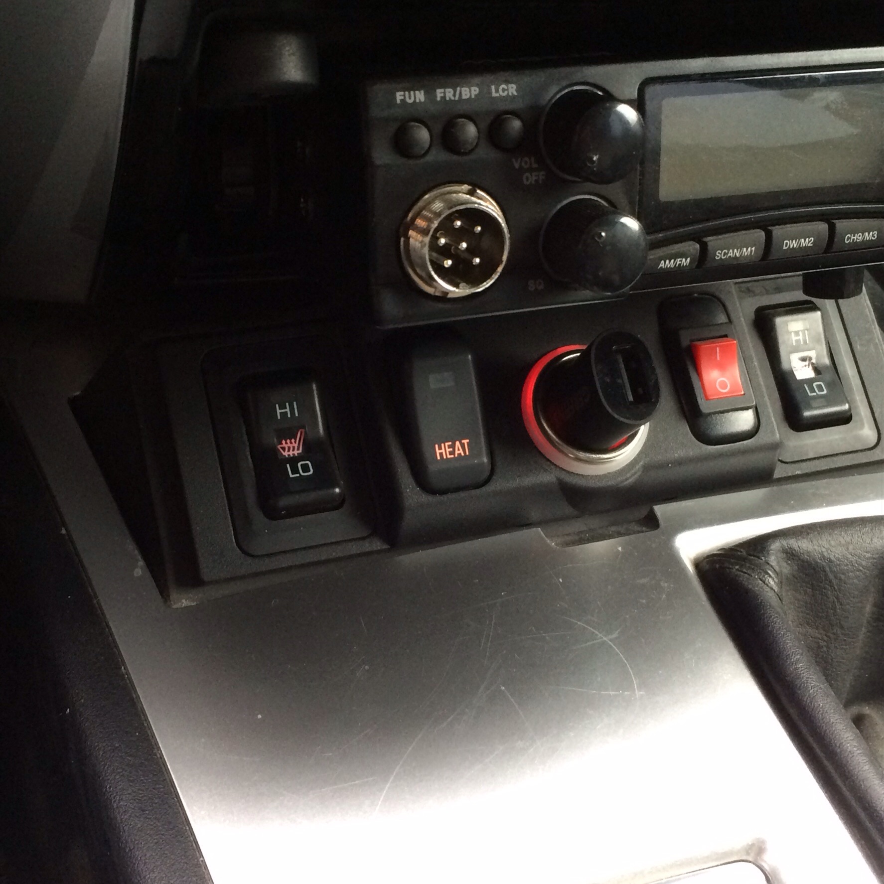

В прошлом году установил вебасто, ну и соответственно теме отключил повышение оборотов вытащив 15ый пин из разъема С49. Надуше осталась какая-то незавершённость, ХЗ вдруг когда-то понадобятся отключенные тены.
Заказал клавишу HEAT и рамку от л200, по рамке отказ, да и ладно, клавиша встала как родная на место заглушки
В клавише 2 12ти вольтовые лампочки, синяя под надписью и красная под окошечком, я их поменял местами, к красной подключил габариты.
С индикацией включения морочиться не стал, в клавише нет второй независимой группы

От чего клавиша и что во втором месте за переключатель?

Выключатель управление обогревателя mr500364SKS писал(а):От чего клавиша и что во втором месте за переключатель?
Во втором включатель заднего фонаря, установлен на прицепном. Заказал переключатель противотуманных фар 8614a105 если подойдет на место заглушки- отпишусь

Я тэны зимой включаю, ну иногда для более быстрого прогрева. Не нравится с ними рывок при переключении из паркинга в драйв, когда мотор работает на повышенных около 1200 оборотов. Кнопку сдела в разрыв провода и стоит внизу панели, включаю на ощупь.
Выше приведенный варинт хорош и эстетичен.
З.Ы. А фонарь у меня тоже на прицепном, но включается вместе с ЗХ автоматически. Посмотрю как получится, может тоже на кнопку выведу.

Также с ЗХ включается и с кнопки без ЗХ.SKS писал(а):Я тэны зимой включаю, ну иногда для более быстрого прогрева. Не нравится с ними рывок при переключении из паркинга в драйв, когда мотор работает на повышенных около 1200 оборотов. Кнопку сдела в разрыв провода и стоит внизу панели, включаю на ощупь.

Оказался не переключатель а индикатор, два контакта, внутри светодиодMark69 писал(а): Заказал переключатель противотуманных фар 8614a105 если подойдет на место заглушки- отпишусь
