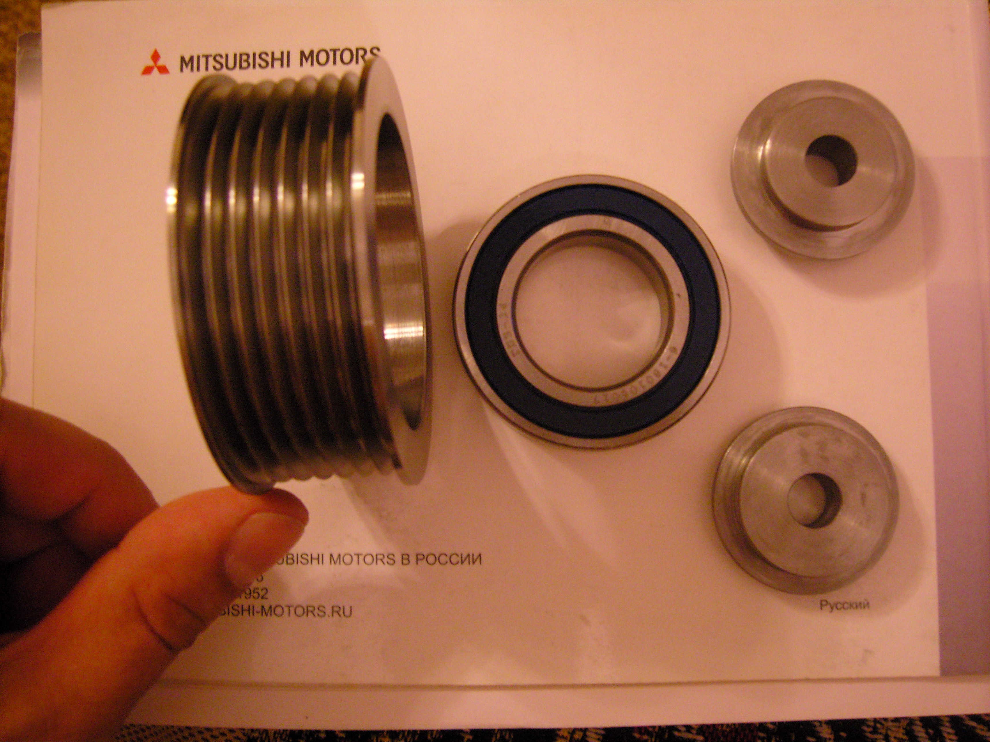

почитал тему,поменял подшипник на натяжителе без проблем,а вот паразитный ролик разобрал и пришлось идти к токарю,т. как там втулка своя,токарь сделал как надо.затем попробовал поменять подшипник на пластиковом ролике, мой совет лучше купить новый,т.к. выпресовать подшипник без поломки невозможно,да и подшипник там тоже со своей втулкой

Размеры втулки есть, или чертёж, оставили бы для потомков

Хреновый токарь значит, без полёта мысли. Надо было сточить карболитовый бортик до внешней обоймы подшипника и заменить его. А чтоб не выпадал, в ролике просверлить 2 отверстия, нарезать в них резьбу и вкрутить пару винтов, чтоб шляпка фиксировала подшипник

Нормальный токарь вот так сделает. У меня при пробеге 100тыр пластиковые канавки уже погрызаны ремнем были,смысл с ними возиться.

ДМИТРИЙ 618 писал(а):Нормальный токарь вот так сделает.

Шкив колена,и прочие с ручейками, чегой тады не пластмассовыя?Анатолий Дмитриевич писал(а):Ну у мня = 6-ой разряд токаря времён СССР .
Сей ручейковый ролик не просто так сделан из пластика ...носится ремень = носится направляющий ролик из ПЛАСТМАССЫ ...
А ролик из металла = не изнашивается...он тупо рвёт изношенный ремень ...
Страшного ничего нет...как и нет = ничего вечного .
