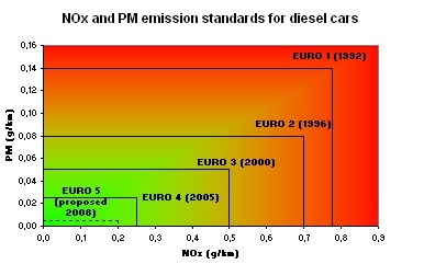

Автомобилю долгой безаварийной жизни! Как вредят автомобилю экологи, так никто другой навредить не сможет. Сам посуди сам - егр ставят? - ставят, а зачем? - чтобы окислов азота не было. А дизель не может работать без окислов азота! Нормальный дизель - не может. Там с рождения так запроектировано, что и температуры высокие и давление запредельное.
Что делают экологи - они снижают степень сжатия и запускают ЕГР. И температура снижается и давление падает. Только вот теперь воспламеняется плоховато. Приходится ставить свечи зажигания, иначе троит и работает не стабильно.
Согласен, что данная настройка двигателя очень хрупкая. Баланс должен соблюдаться. На грани как бы ходит. Топливо чуть хуже и все - работа двигателя сильно отклоняется от расчетного.
Задача тюнера, как я понимаю максимально постараться не навредить двигателю. Но при этом решить кое какие конкретные задачи. Например педаль газа. Сильно задемпфирована нормами евро-4. Да наплевать на эти нормы, если мы хотим резко стартануть, а машина тупит из-за того, что черный дымок будет.
На ресурсе двигателя такое убирание задержки по педали не скажется, а вот управлять будет гораздо комфортнее. Только экология пострадает, но немного, ведь даже в евро3 нет такой задержки по педали.
Второе - это момент. У нас ограничен 350, а у тебя 400 нм. Но это момент при полностью нажатой педали газа. Ведь мы так не ездим. Обычно я езжу нажимая не более 50 процентов на педаль. А при таких ходах педали также ограничивают прыть. А она нужна для комфортного городского обгона либо надо ездить в общем потоке и не обгонять.
Так что чиповка сложная штука, увеличить давление турбины и разогнаться до 100 за 9 секунд наверное не сложно. Сложнее убрать задержку которая портит нормальную езду из-за этих экологов.
Ведь прошивка евро3 гораздо комфортнее в езде чем прошивка евро4.
Я тестил хайлакс евро3 АКПП. Очень комфортный отклик и безо всякой чиповки. :)
Вот наглядная таблица выбросов, которая душит наш двигатель
