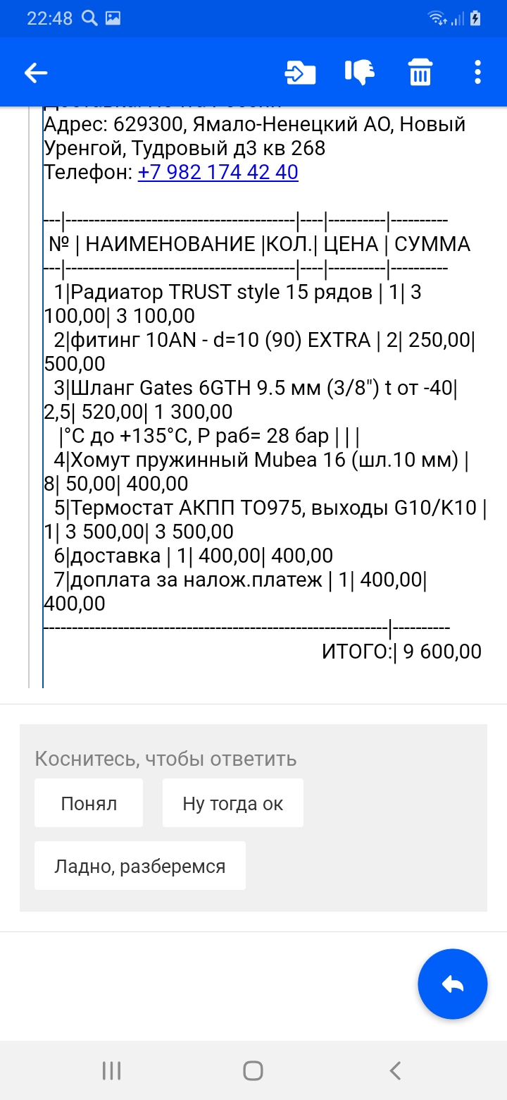

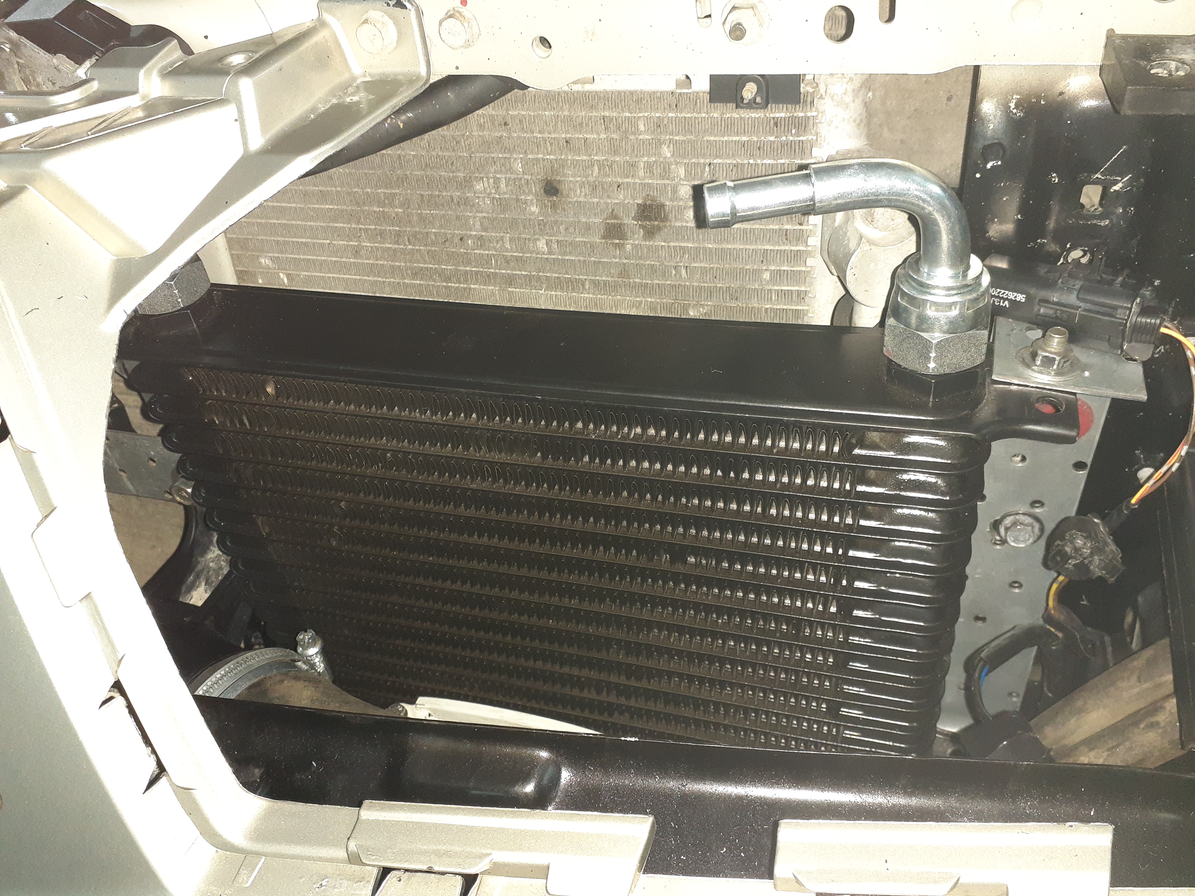

Мне бюджет вышел с работой и деталями в 8,5 тыр. Позже поставлю ещё термостат - это ещё 4,0 с работой. Итого - 12,5 итого.
Павел.

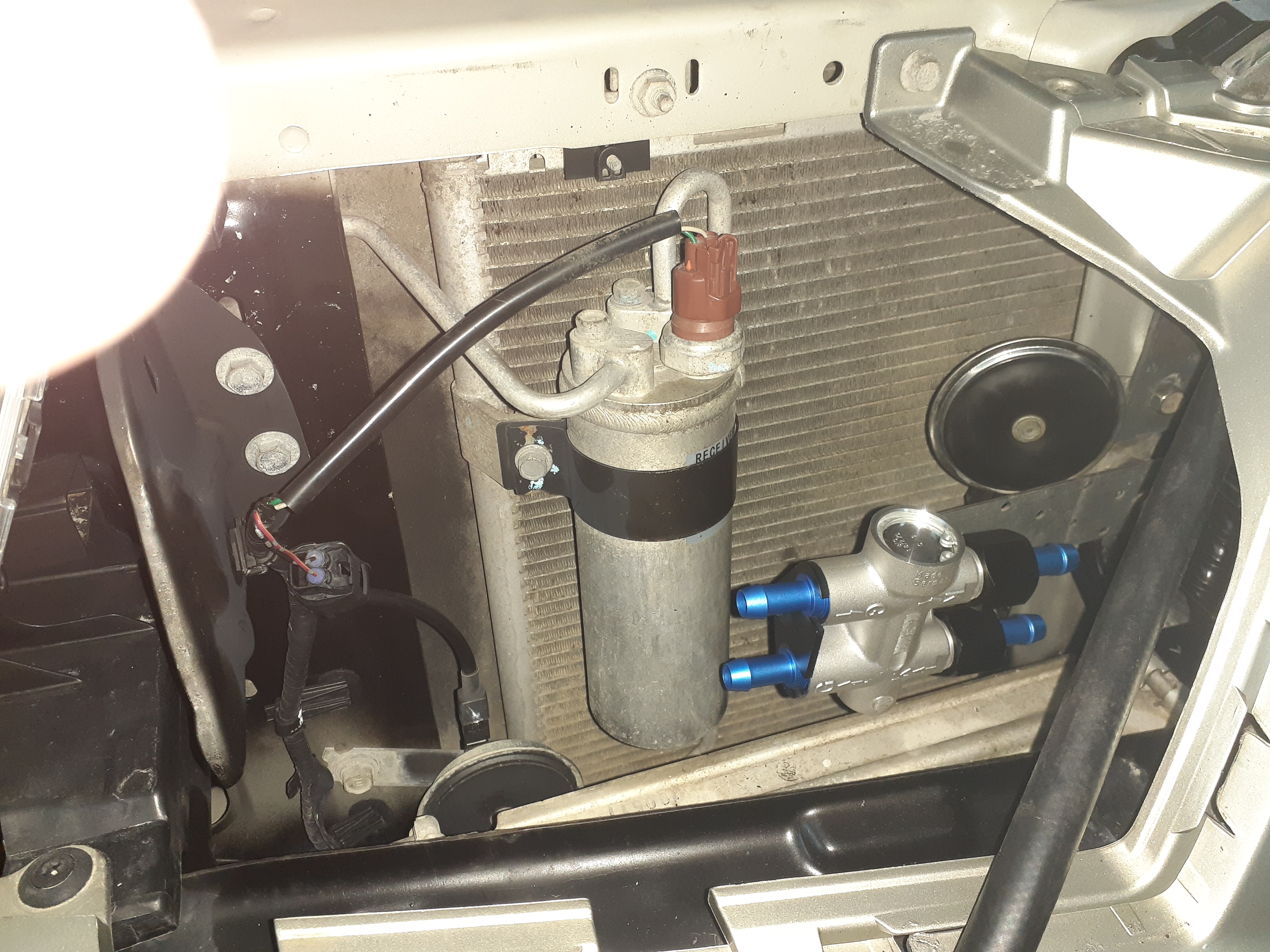

Добрый день.
Подскажите на какую модель термостата пал Ваш выбор и по какой схеме (можно описать последовательность) реализовываете систему охлаждения и врезку термостата?

Еще уточнение, штуцера приобретали следующего диаметра 10 мм (3/8") ?

Круговорот термостатов в природе....
Читал, что владельцы Туарегов и Ауди Ку7, у которых устанавливался данный термостат, хоть и не поголовно, но от него избавлялись.
Я уже и не помню, то ли текли они, то ли - клинили.
Мы же его - стараемся поставить!
Лично мне, все-таки ближе штатная логика японцев и конструктив. Меньше соединений - выше надежность всей системы в целом.
А штатная схема - это либо вообще без радиатора (для холодного климата России), либо с радиатором, либо с ним же, но с байпасом.
С другой стороны, есть положительный опыт эксплуатации термостата у Константина К.Резник, который установил термостат Derale, полностью исключив штатный теплообменник из работы. У него АКПП выходит на 80С очень быстро, даже в -30С и держит данную температуру очень стабильно.
Ну а в очень тяжелых условиях включается вентилятор Derale, установленный на таком же доп. радиаторе.
Любая схема, в итоге, имеет право на жизнь, но только при условии, что сами комплектующие являются качественными, а монтаж будет выполнен максимально правильно и надежно.
Ведь у Митцу масло из доп. радиатора попадает в систему смазки АКПП. И любой косяк в системе подключения доп. радиатора неизбежно приводет к печальным последствиям!
Поэтому все должно быть сделано максимально надежно и качественно!
Ну а какая будет при этом использоваться схема, с термостатом ли, либо без него, до теплообменника, либо после, с двумя радиаторами и без теплообменника - не важно!
Если коробка не будет перегреваться выше 90-100С - то любая схема подойдет. Даже - штатная, которая вообще без доп. радиатора!
Менять только масло почаще - и будет все нормально!
