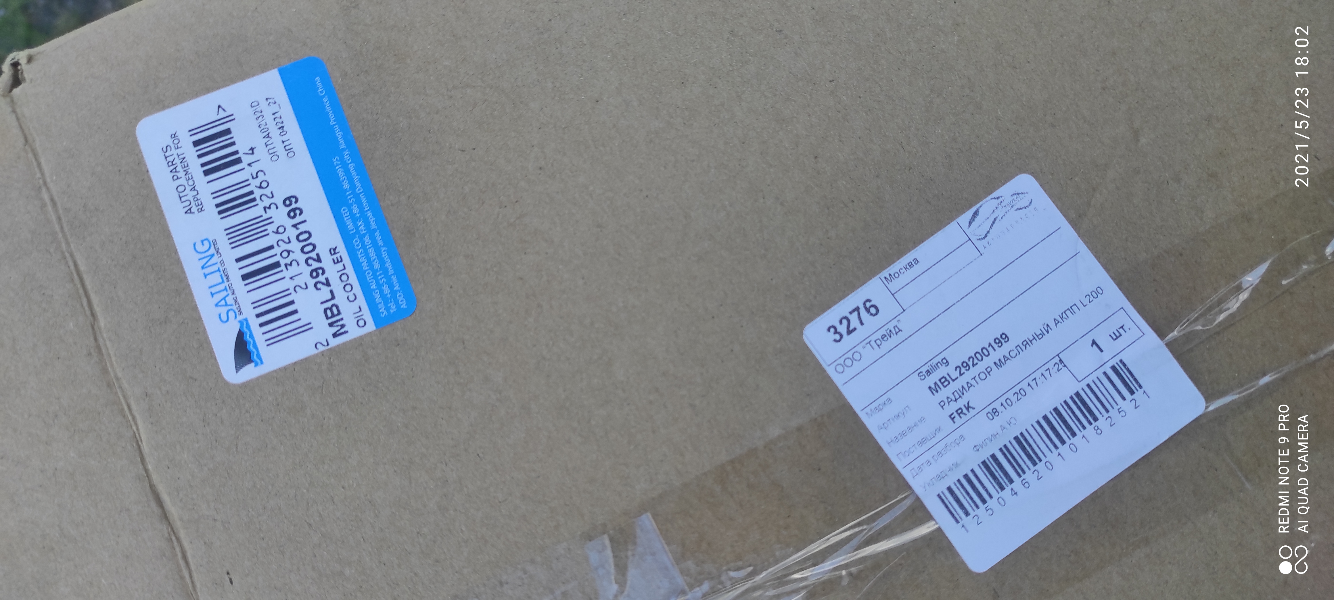

Шланги ставил Gates, два метра хватило за глаза, радиатор ставил вот такой:

alekslans писал(а): радиатор ставил вот такой:
По креплениям подошёл?
Так это замена ориджинал....

cergi123 писал(а): По креплениям подошёл?
https://www.drive2.ru/l/545849525026160644/

Только в комплекте нет самих кронштейнов , а так на кронштейны подходит. Сам ищу вариант неспеша - есть еще аналоги .. а может бу :*SCRATCH*:
Ну какого хера писать не о том о чём человек спрашивает?!
Ветка и вопросы по ВТОРОМУ СПОРТУ.
Здесь монописуально до кронштейнов и приведённых тобой номеров.
Если устанавливать приведённый тобой пример на Спорт, то в любом случае нужен будет "колхоз" не взирая есть кронштейны или их нет.....

Saur писал(а): ну да ладно - если Сайлинг подойдет
Не надо сайлинг. Хлам как и фебест.

Сообщение alekslans »
. Встал как родной.

lesnik5000 писал(а): Не надо сайлинг. Хлам как и фебест.
А чем это он хлам?
