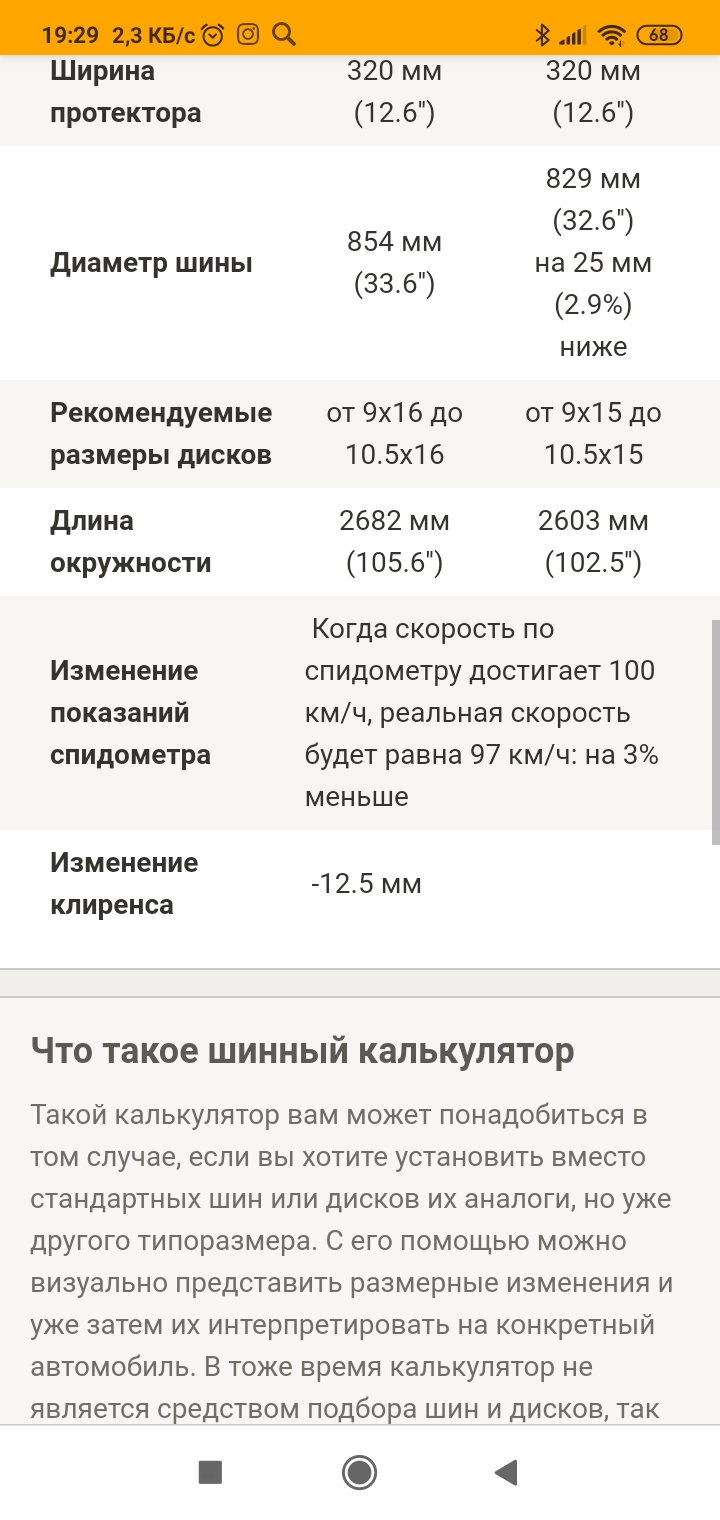

Для начала сравни данные на шинном калькулятореAleksej2000 писал(а): ↑ А может есть где информация по сравнению, к примеру 33*12.5 R15 и 33*12.5 R16 по пятну контакта на надутых и приспущенных? Хочу понять, насколько выигрыш, стоит ли возиться менять супорта.

Я смотрю на обозначение в дюймах, типа американский размер. И сравнивал в шинном калькуляторе именно по наружнему диаметру.
Сравнивал в этом калькуляторе https://www.4x4ru.ru/calculator/
Но всяко,тдаже по европейскому они практически одинаковые.

Так калькулятор нужен сугубо для перевода чистых дюймов в миллиметры/проценты/дюймы(на редкость дибильная система) и обратно.Aleksej2000 писал(а): ↑ Я смотрю на обозначение в дюймах, типа американский размер. И сравнивал в шинном калькуляторе именно по наружнему диаметру.
В случае с чистыми дюймами вообще считать ничего не нужно.
В твоем конкретном случае 33 - это ВНЕШНИЙ ДИАМЕТР шины и пофиг на размер под диск - 15, 16, 17, 18, 20 = этот диаметр должен быть одинаков.
12.5 это ширина шины, 15,16 и т.д. = это понятно что.
НО, по факту, к размеру шины нужно подходить сугубо с рулеткой.
Ибо один и тот же указанный на шине размер у разных производителей(и даже у одного, но на разные модели)
может запросто отличаться на дюйм, а в некоторых случаях и на два.
