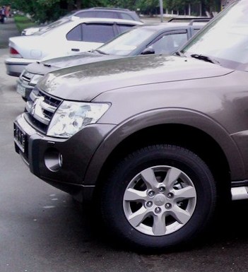

пока только такие...greattherion писал(а):поставил то да, но смотрятся наверно пузато за счет боковин выпирающихReservoir писал(а): себе поставил на 7 дюймов 305 все ОК

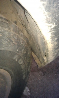

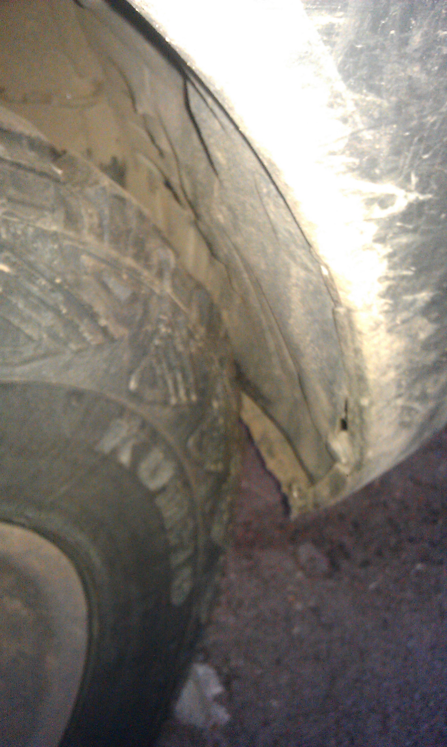

Имеем: Mitsubishi Pajero III, 3,2 DI-D, с подвеской Ironman +2";
Kumho KL71 MT 285/75/16 на дисках AEZ Namib 16х8 ЕТ 0.
Вопрос: Будут ли тереть?
Ответ: БУДУТ!
Комментарии:
Вот фото передних арок после установки:
Слева
Справа
При вывернутых колёсах сразу цепляет за бампер и подкрылок. Пришлось резать бампер и подкрылок.
В связи с этим вопрос к знатокам: почему так?
Ведь практически все единогласно утверждали что цеплять не будет при лифте.
Вот так машина выглядит на данных колёсах:
Ответ: БУДУТ!
Комментарии:
Слева
Справа

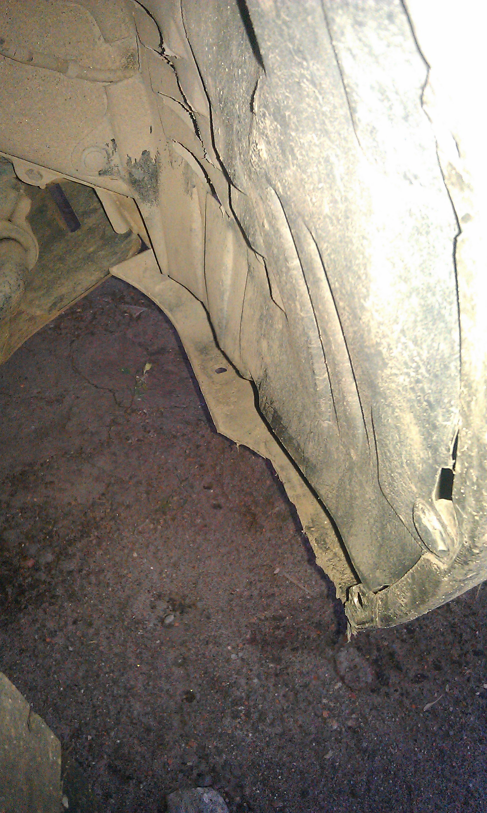

По просьбе трудящихся выклыдываю фото.
Прошу прощения за не очень хорошее качество.
Такое количество удалил При вывернутых колёсах проходит почти на пределе. До сих пор цепляет за правый подкрылок.
