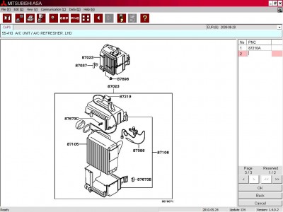

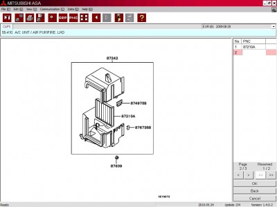

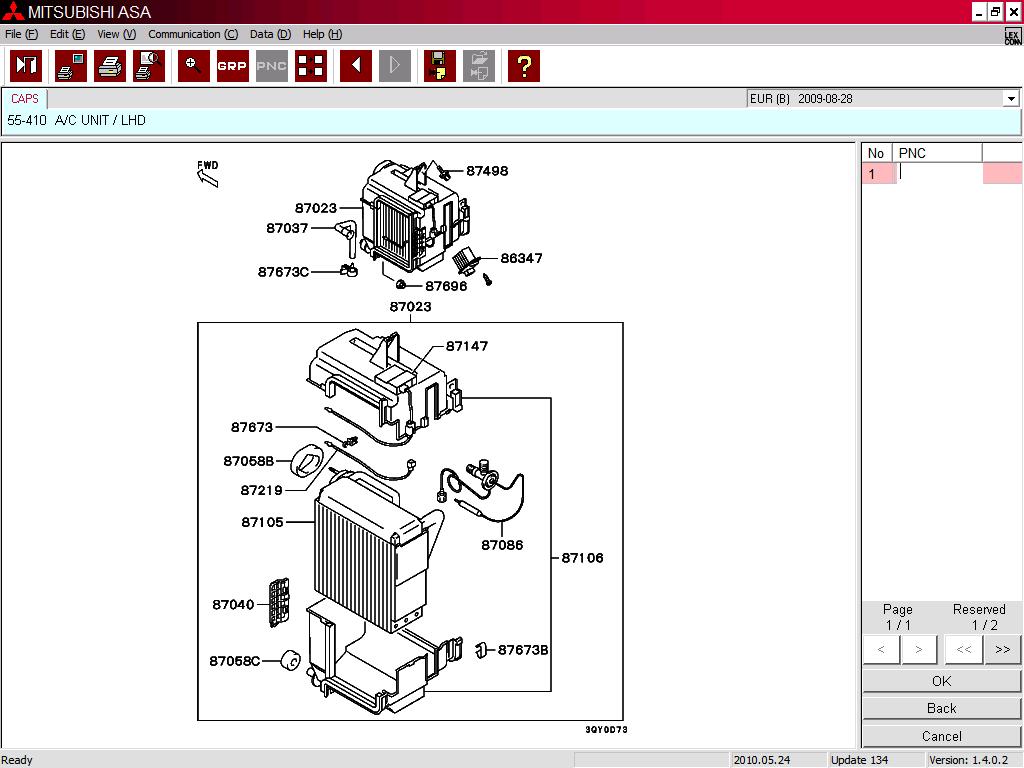

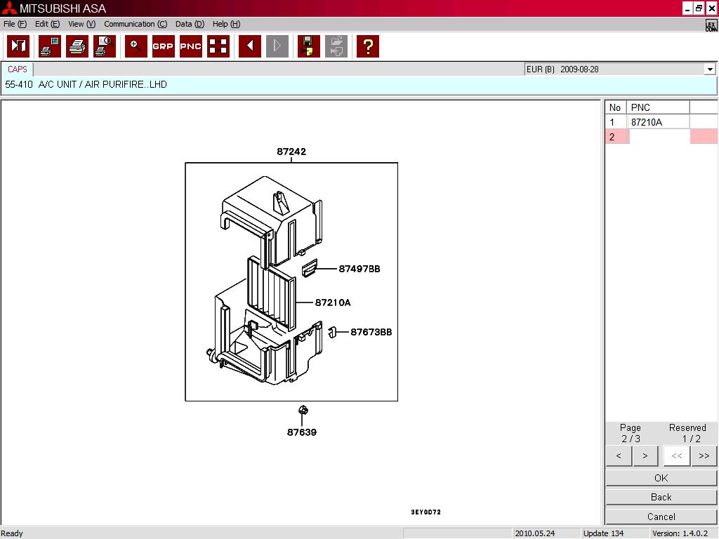

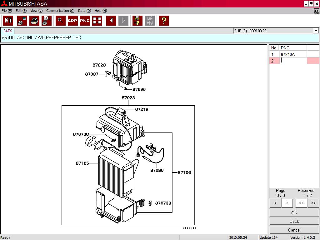

Сообщение Coin »
Судя по схеме у лансера отопитель очень похож, но у меня подозрение, что там дыры нет. И фильтр мы ставим себе их.
за номером 87210А фильтр салона лансера , для спорта такого номера нет вообще, в смысле не предусмотрено.
Это схема нашего спорта.
Это лансеровская схема

Coin писал(а):Судя по схеме у лансера отопитель очень похож, но у меня подозрение, что там дыры нет. И фильтр мы ставим себе их.
Дааааа.... видать тему то всю не осилил :;-): ::-:
Все... Нет них..

Сообщение Coin »
Я читаю то со словарём ::-D: , а ты осилить 27 страниц, хотя первые пять и последние две прочёл :*ROFL*:
Мановский фильтр с неправильным направлением подачи воздуха, скорее всего для праворуких машин.
Но факт, что на спортах не предусмотрено салонного фильтра просто странный, интересно у лансеров есть или нет дырки.
