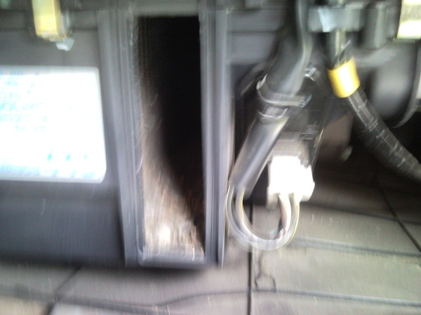

Народ! Обязательно ставьте салонник! Когда вырезал отверстие в корпусе испарителя - офигел....Изображение
Сорри за такое фото...
PS фильтр брал самый дешевый за 249 р + фиксатор 85 р.
