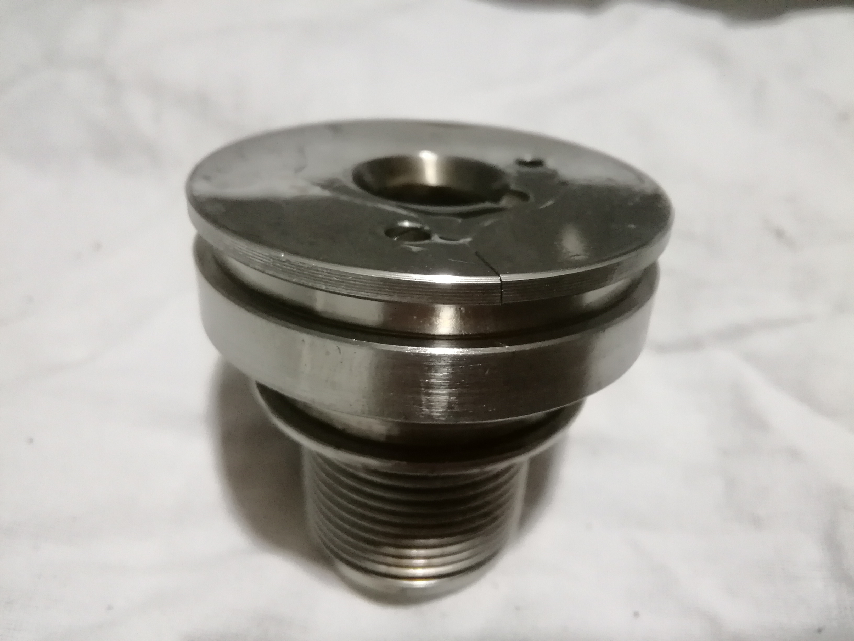

дорогие друзья, приобрел Пыжа с 6g74 в состоянии "не заводится", диагностика выдала ошибку 98, почитал - пишут плунжер тнвд, так и оказалось. При разборе тнвд выяснилось, что предыдущий хозяин неправильно его собрал и направляющая втулка разбила пластину плунжера пополам. Не фото видно,
плунжерная пара была приобретена и заменена на контрактную исправную. Но это не помогло: при замене плунжера было видно небольшое заплющивание направляющей втулки сверху (ее верхняя часть стала походить на заклепу) и вытащить пластины она не дала, их как будто закусило, решено было собирать в таком состоянии. Кто знает как эти пластины должны работать? принципиально ли, что ценровочная шпилька слегка заплющена и не дает им полноценно ходить вверх?

и как теперь достать пластины? штырек не дает это сделать
rimzinger
Сообщения: 90
Зарегистрирован: 23 дек 2015, 15:32
Двигатель:: 6g74gdi
Мой автомобиль(и):: паджеро3 2000г
Откуда: нижневартовск
Поблагодарили: 5 раз
Фотоотчет о ремонте ТНВД 6G74 GDI
Сообщение rimzinger »
Штырёк вытаскиваем всеми возможными средствами,его длина порядка 10 мм.он тупо позиционирует сборку пластины- пл.пара (КАК !!! можно было ошибиться при сборке). Есть вариант,что энтонт штифт раз..бал посадочное в теле тнвд, если так, можно увеличить диаметр отверстия в теле, отверстий в сборке,соответсвенно и штифта,но это уже к инструментальщикам,достаточно прецизионная операция,если нет навыка
