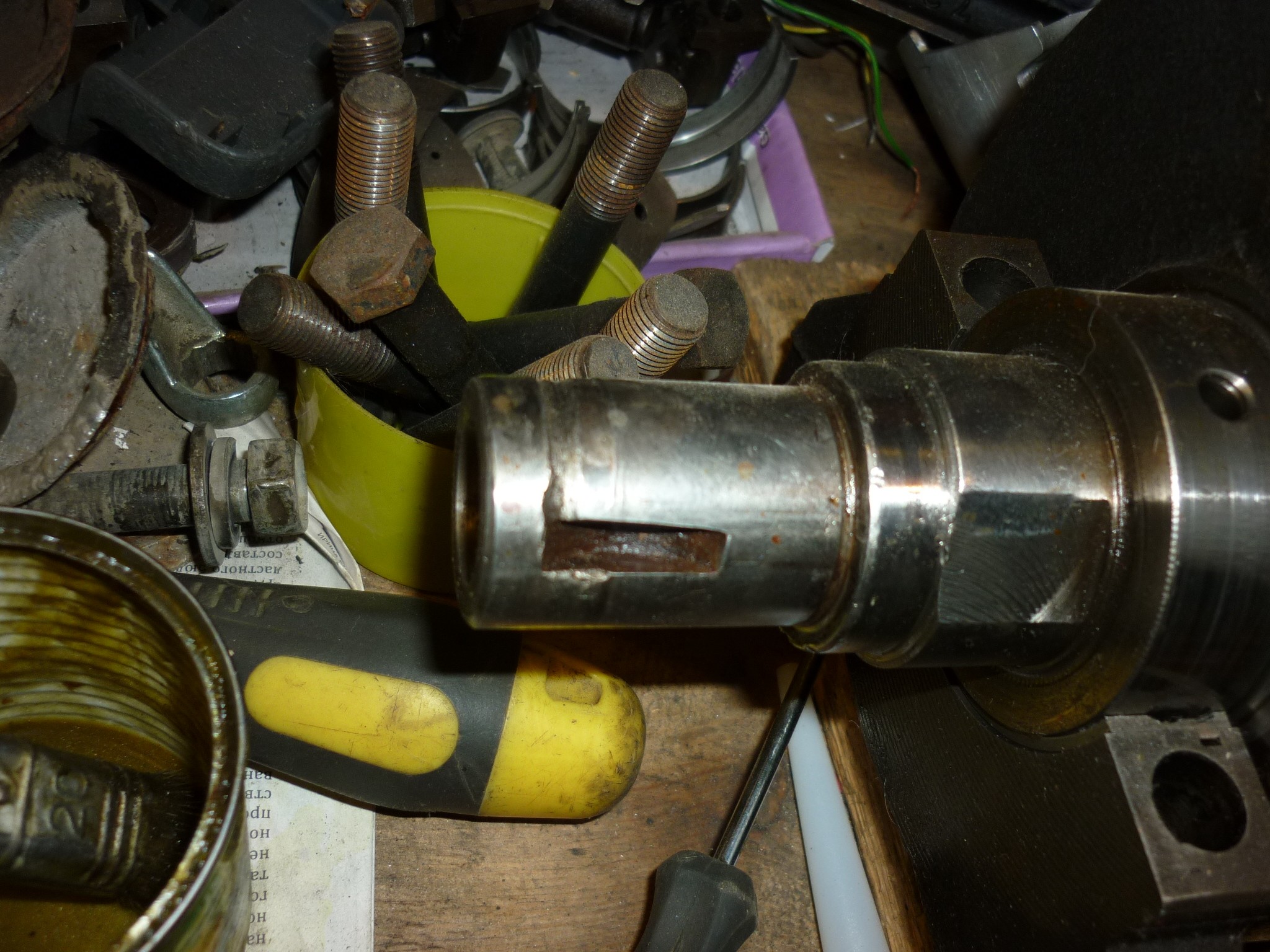

ViGor201 писал(а): 15 фев 2026, 22:38 В прошлом году открутился болт К/В. Я это дело пустил на самотек, в итоге сильно разбито посадочное коленвала. Дополнительно, под кожухами было много масла, с балансирного ремня слизало все зубья. Все восстанавливал своими силами - собрал довольно быстро (сальник К/В и балансирных валов менял). Завожу - шкив К/В сильно восьмерит.
Колено- в помойку!
Там не только носик, оно и внутри мотра кривое.
Об остальном рассуждать не имеет смысла...

прапар писал(а): 17 фев 2026, 20:00 его чуть согни так с ходу лопается и примеров куча.
Значит мой случай уникальный. Купил машину (с условием- мотор в топку), у которой носик КВ гнутый. Шкив восьмерило- мама не горюй! Причина- открутился болт (следы от провёрнутой шпонки). Причём, носик именно бил, а не что-то там с поверхностью, замерял индикатором.
dvm99
Сообщения: 22611
Двигатель:: 6G72, 12клап.,
Откуда: Свердловская обл.
Благодарил (а): 760 раз
Поблагодарили: 1098 раз
Течь масла на 4D56
Сообщение dvm99 »
ЗЫ
Вот фото нашёл...

dvm99 писал(а): 17 фев 2026, 21:35 ЗЫ
Вот фото нашёл...
это с какого мотора? у 4D56 другой носик, длиннее и под 2 шпонки.
У меня очень большая выработка на носике КВ, даже ступенька отчетливо различалась между шкивом и звездой грм и, возможно, сильно разбило отверстие под болт - старый болт не закручивался, а просто прокручивался в нем, хотя резьба не сказать, что слизана на болту.
