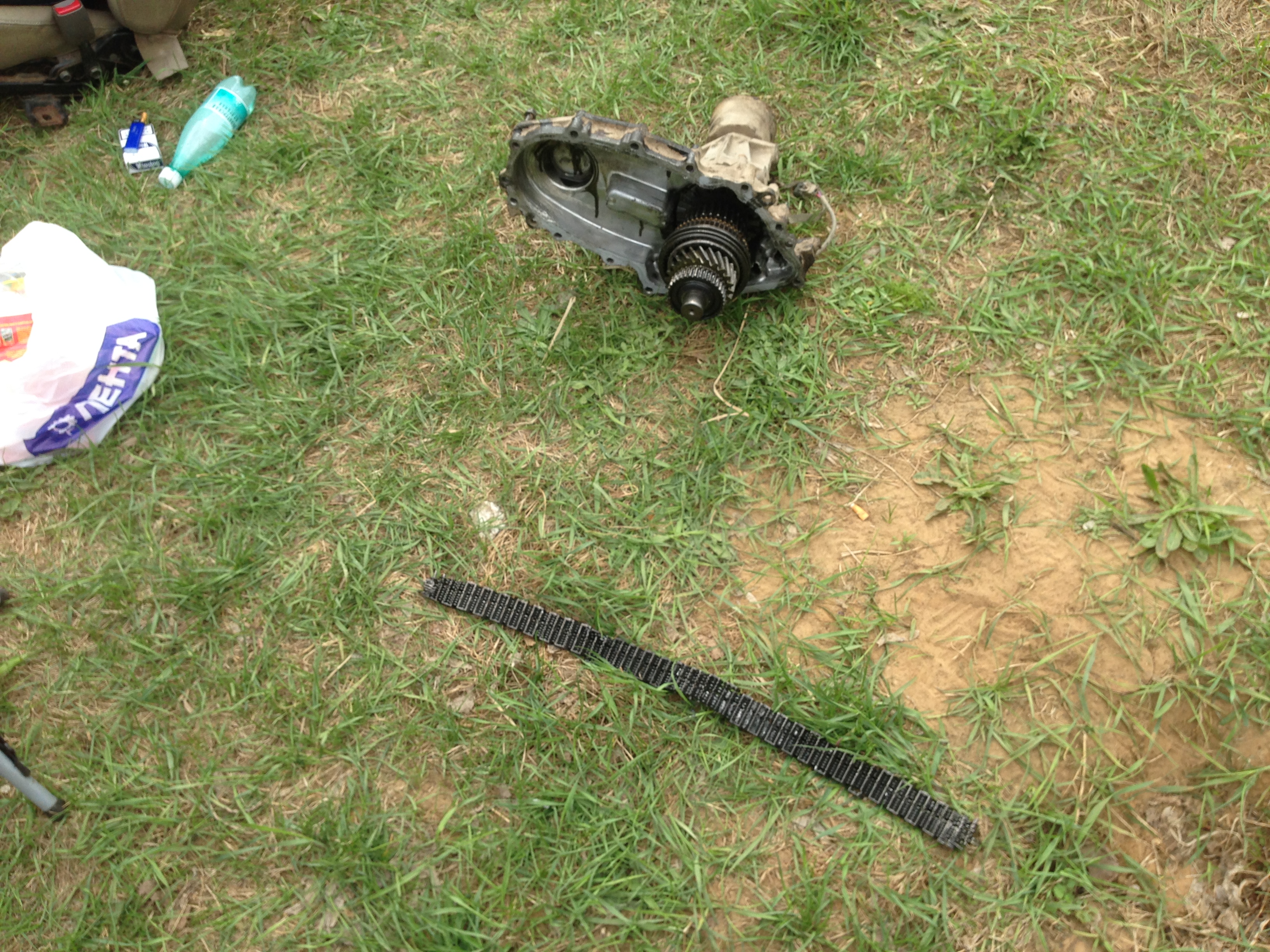

Все включается, переключается, а движения нет
Пашс, сколько людям еще гадать? Может фото?)))

Свернули шлицы переднего выходного вала?

dmvarlamov писал(а):Свернули шлицы переднего выходного вала?
Нет, на месте
Нет, на месте
Давай фото )))

Меня интересует вопрос, как?

Это объясняет все симптомы и описания

Для будущего, вскрытие боковой крышки не дает НИЧЕГО там видно только вилку и шестерини понижайки.
Состояние цепи диагностируется через заливное отверстие.

Dimix писал(а):Это объясняет все симптомы и описания
С какого перепугу все?
Включение пониженной к этому не относится.
Dimix писал(а):Меня интересует вопрос, как?
Как то переделывал СС, прое.... шарик из под датчика.
Он попал под цепь, и она лопнула примерно так же.
Кстати вроде как цепь на ней меняли, так вполне может быть просто такая говноцепь в запчастях.

Dimix писал(а):Для будущего, вскрытие боковой крышки не дает НИЧЕГО там видно только вилку и шестерини понижайки.
Или магнит сливного. :)
Хотя здесь "уникальный случай"........ Должна была быть дыра в корпусе. ::-D:

Звенья цепи под шток переключения попали, звенья были везде!!

Это понятно. Вот только была бы фотография "мешает какой-то выскочивший штифт в каретке"
Ответ был бы через пять секунд...... :)

SNOOPER писал(а): Кстати вроде как цепь на ней меняли, так вполне может быть просто такая говноцепь в запчастях.
Или ее укоротили просто.
Вообще это жесть конечно... :=-O:
цепь бралась на экзисте тру ориджинал два года назад...
но по факту походу не оригинал был, в упаковке оригинала, так говорят гравировки на звеньях и гугл

Цепь morse

Ну она на месте и была, в раздатке! ::-D:
