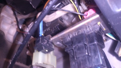

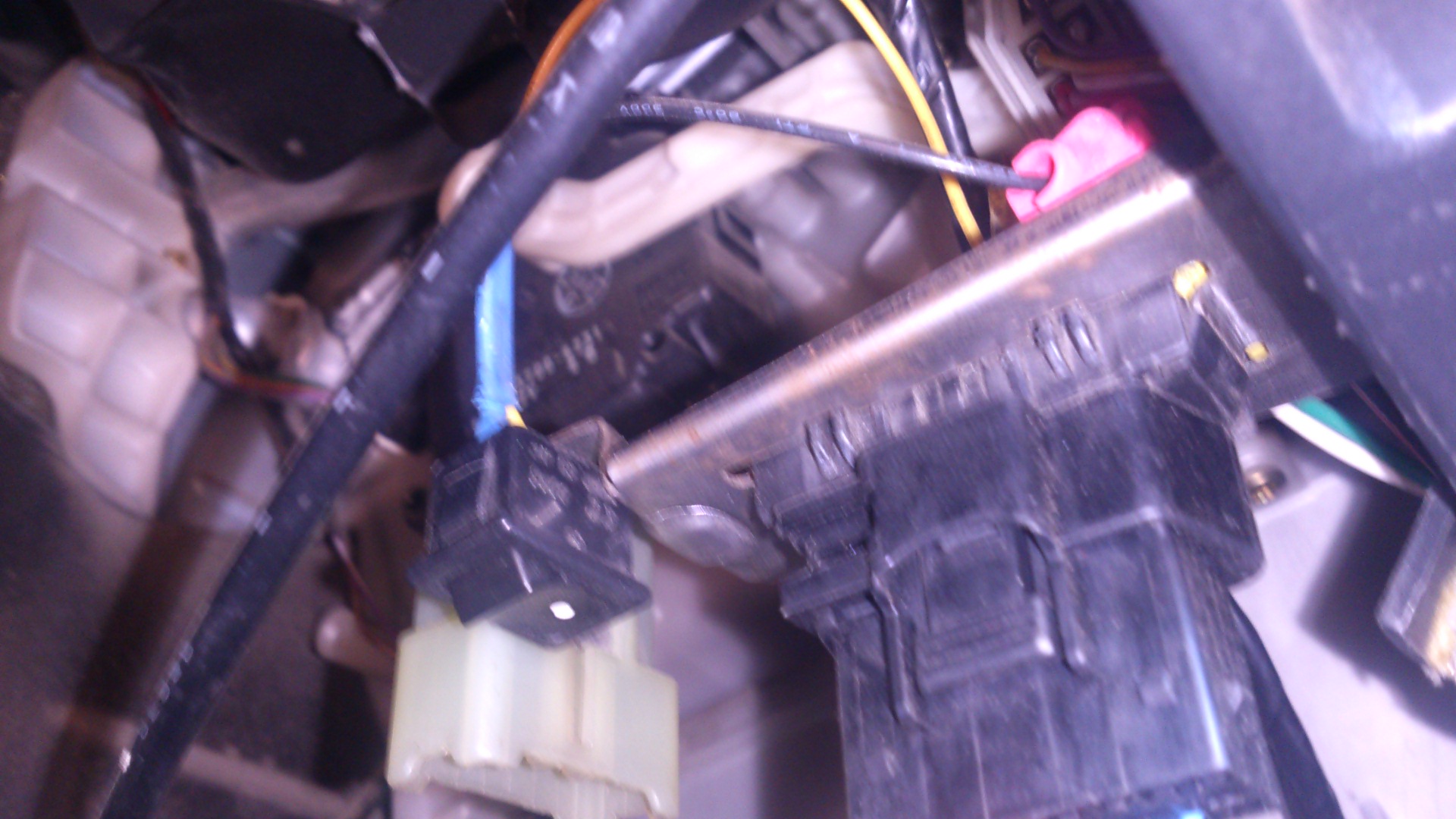

Правильно всё понял! И в разъёме дырки пронумерованы. Я себе так вообще прилепил тумблер на постоянку к этим проводам, теперь не мечусь попадать скрепкой, просто нажал на кнопку и смотрю моргушки

от наш разъёмчик
