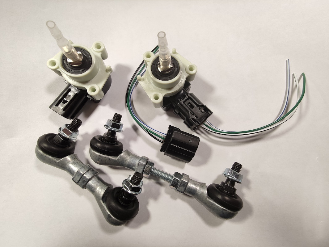

Вот и я вступил в клуб любителей датчиков положения кузова! Наткнулся в интернете на странноватый сайт, который из одной страницы и только про паджероские датчики. http://sensor-pajero.ru Любые варианты - сами датчики, тяги, ремонтный разъём для кабельной части в любых сочетаниях. Цены очень приятные. Оплата после доставки. Позвонил по телефону, человек ответил, что да, всё есть в наличии. Сказал, что датчики корейские, хорошие. Подтвердил, что да, можно оплату по факту доставки. Но никаких отзывов об этом сайте я не нашёл. Никто не пробовал тут отовариться?

Не важно, реклама или нет, но у меня как раз опять накрылся датчик поставленный пару лет назад. Заказал себе новый на алиэкспрессе (не реклама!), получил его, сравнил с тем, что ставил в прошлый раз. Тот, видимо, тоже был оттуда, только самый дешевый (я заказывал из приличных по отзывам), разница была видна сразу, на предыдущем не было даже резиновой заглушки.
В общем, поставил его, лампочка погасла, а вот фары стали светить в космос. Правда, выяснилось это только вечером, по темноте. Все-таки можно поставить его вверх ногами!!! Именно это я и сделал. Пришлось снимать колесо и переставлять на 180 градусов. После этого все заработало исправно. Надеюсь минимум на пару лет

Посылка с комплектом датчиков пришла. На днях буду ставить.

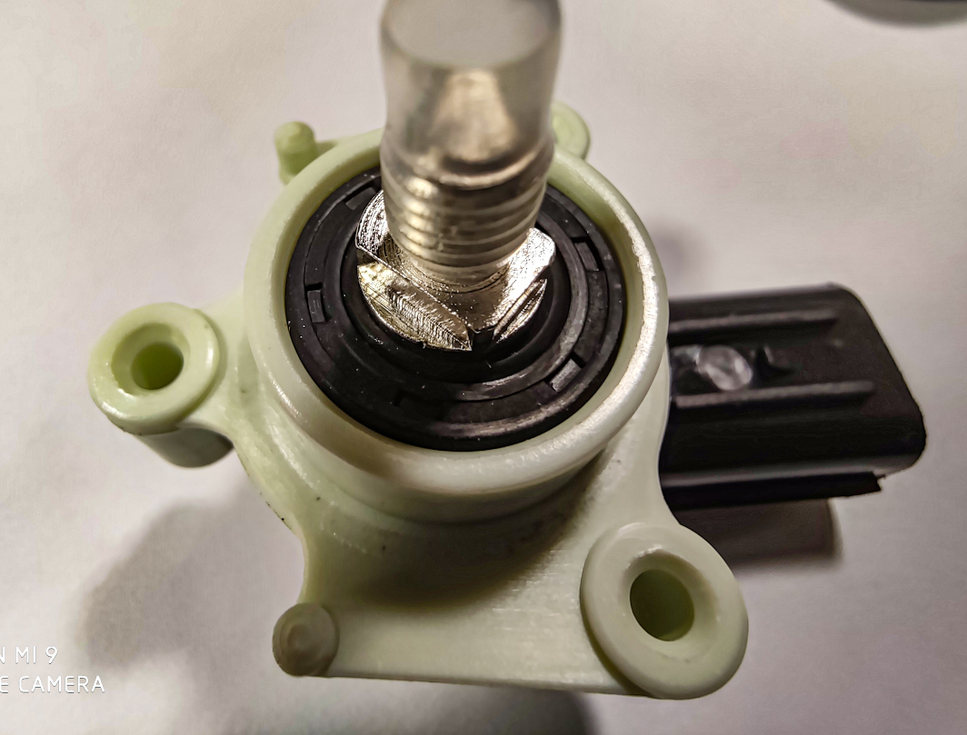

jadwac писал(а): ↑ но когда моторчик снимал - крепление дурацкое - провернул его полностью, поставил и теперь горит ошибка постоянно.
Подскажите ход у переднего моторчика допустим полностью проворачиваться? Дело в том что метка ( скругленная часть) как бы намекает на то что это норма, не как у заднего ограниченный ход?
Там же не моторчик - это датчик. Я пока на машине не разбирал, но с точки зрения конструкции полукруглая часть (см. на фото) нужна для того, чтобы по отношению к поворотному кронштейну вал датчика мог встать только в одном определённом положении.
Сами датчики спереди и сзади - одинаковые, вращаются на 360 градусов (то есть без ограничений).
