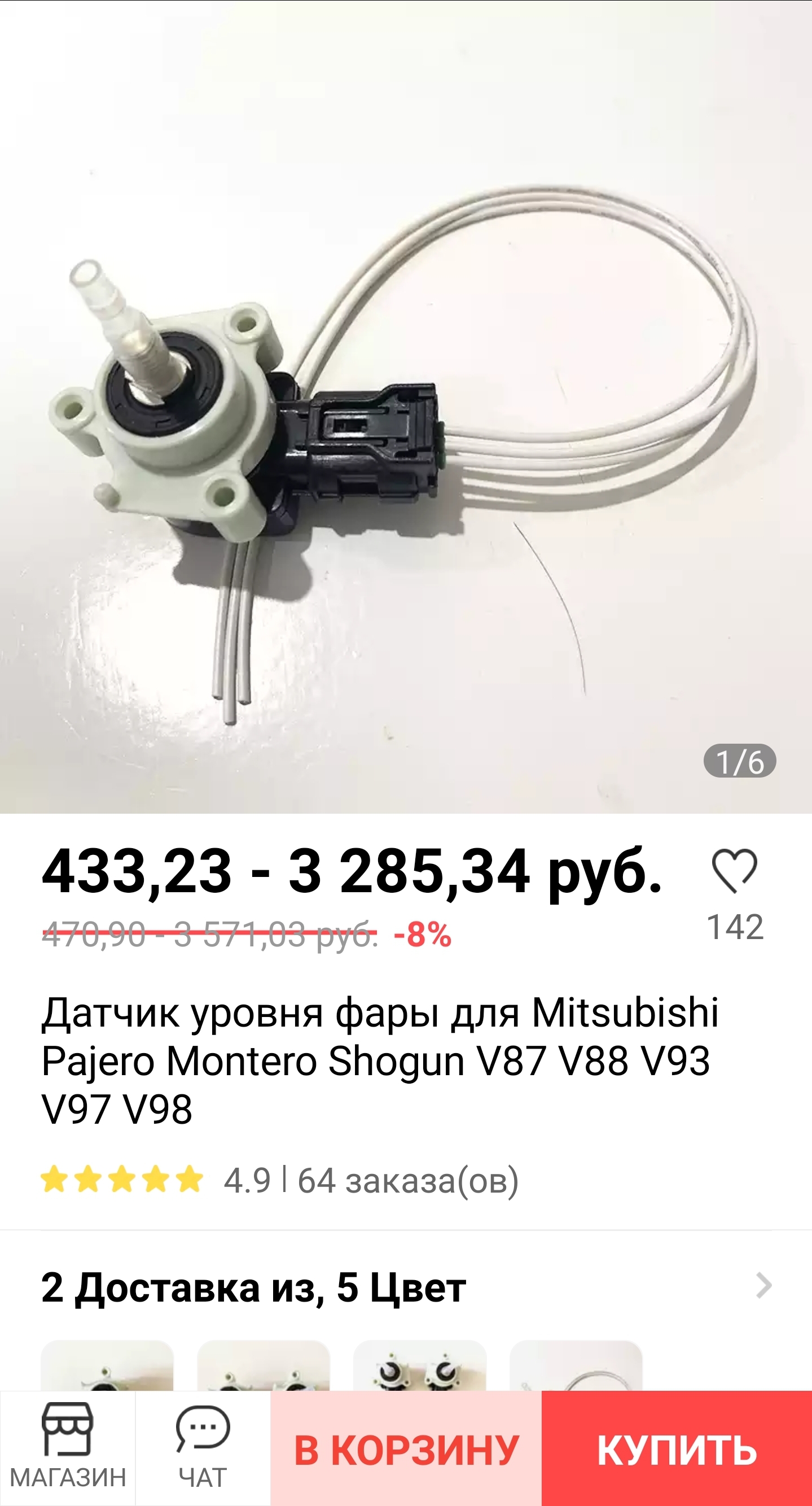

Ihtiozavr писал(а): Честно говоря, текстом не совсем понятно, нужна картинка или видео
Вот картинка с датчиком. Шток вращается свободно, без каких-либо ограничений, меток для правильной установки нет, поэтому при установке его можно поставить "правильно" и "не правильно". Сейчас, скорее всего он установлен неправильно, надо снова снять датчик и повернуть шток на 180 градусов

Needle писал(а): Вот картинка с датчиком. Шток вращается свободно, без каких-либо ограничений, меток для правильной установки нет, поэтому при установке его можно поставить "правильно" и "не правильно". Сейчас, скорее всего он установлен неправильно, надо снова снять датчик и повернуть шток на 180 градусов
никак его не правильно не установить, на штоке полусфера, если повернуть его на 180, то рычаг встанет на другую сторону от тяги. Шток этот крутится в любую сторону без ограничения, внутри нет никаких дорожек, там стоит магнит и герконы. у меня когда корректор отказал, и фары опустились вниз, я снял тягу, рычаг, и крутил ось датчика плоскогубцами в разные стороны, пытаясь установить высоту света вручную. В итоге, видимо, перекрутил более чем на 90 градусов и автокорректор перестал реагировать на положение датчика, что привело меня в уныние, так как я подумал, что свернул датчику голову. Решил поставить рычаг обратно, что бы он не потерялся, поставил соответственно лыски, в диапазоне ограничителей хода, корректор заработал. Выставил нужное положение фар, так и езжу уже третий месяц. Высоту фар регулирую вручную, если надо, колесо вывернул, выставил как надо и поехал. ::-D:

666717 писал(а): никак его не правильно не установить, на штоке полусфера, если повернуть его на 180, то рычаг встанет на другую сторону от тяги. Шток этот крутится в любую сторону без ограничения, внутри нет никаких дорожек, там стоит магнит и герконы.
Неправильный ответ. Во-первых, выше есть фото датчика, там четко видно почти полностью прямоугольную выточку для установки тяги, шток прекрасно крепится к тяге в обоих позициях.
А во-вторых, у меня была такая ситуация один в один, я ее описывал парой страниц ранее. Тоже загорелась лампочка, так же был заказан датчик на Алиэкспрессе, так же фары ушли в космос и на изменения положения кузова не реагировали. После перестановки положения штока все пришло в норму.
Скорее всего у тебя просто датчик не от Паджеро, если там ярко выраженный полукруглый шток. Поэтому, видимо, и не работает нормально.
ЗЫ: более того, я в этой же теме изначально (года 4 назад) интересовался возможностью установки датчика "задом наперед", т.к. это уже не первый накрывшийся у меня датчик и когда я его менял в первый раз, то долго пытался понять какой стороной куда ставить. Но в тот раз я угадал с нужным положением и все заработало с первого раза. Вторая замена была по принципу монетки: я не угадал и поставил его наоборот. Потом пришлось переставлять.

Needle писал(а): Неправильный ответ. Во-первых, выше есть фото датчика, там четко видно почти полностью прямоугольную выточку для установки тяги, шток прекрасно крепится к тяге в обоих позициях.
да, он крепится, но криво, поставить и закрутить гайку можно. Рычаг садится на ось плотно, полусфера не даст сесть ему на место не в том положении, это однозначно, по крайней мере у меня не получилось поставить криво.

666717 писал(а): да, он крепится, но криво, поставить и закрутить гайку можно. Рычаг садится на ось плотно, полусфера не даст сесть ему на место не в том положении, это однозначно, по крайней мере у меня не получилось поставить криво.
Допускаю, что для новых тяг и для каких-то вариантов исполнения датчиков такое возможно, но у машины с пробегом тяги уже подразбиты, поэтому лично у меня прекрасно встало в обоих положениях штока без каких-либо усилий. Тем более, что незначительная асферичность штока датчика на картинке, на реальном датчике вообще не заметна. Во всяком случае, при установке, я на этот момент не обратил внимания и только посмотрев на фото из интернета, заметил, что есть какие-то отличия между двумя сторонами штока.
Поскольку оба раза датчики я ставил самостоятельно, старался это сделать аккуратно и потом лично наблюдал результат неправильной установки, то могу на 100% утверждать, что датчики для паджеро можно поставить наоборот.
