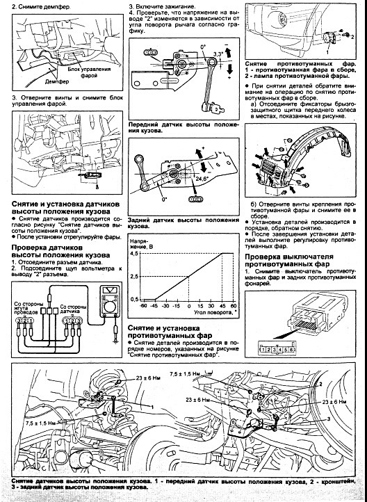

есть возможность прочитать код неисправности по загоранию лампы в тестовом режиме блока управления автокорректором.
Для этого нужно:
1. Взять приспособу MB991529 и заземлить ей контакт 1 в диагностическом разъёме OBD2 ("на коленке" это можно сделать любым куском проволоки, что я и сделал).
2. Включить зажигание.
3. Через 10 секунд, если есть неисправность в автокорректоре, то лампа начнёт мигать. Длинные вспышки соответствуют десяткам, короткие — единицам.
Всего предусмотрено 5 кодов неисправностей: 21, 22, 23, 24, 31.

Начинать ,наверно, надо с колодок у колес - прозвонить :*SCRATCH*: если лампа горит , то тяга обломилась,датчик закис - тогда фары светят куда попало .
Если не горит и свет нормальный... и датчики сняты :%): в салоне обманку поставили ?
