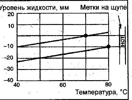

Re: Полная замена масла в АКПП. Отчетик.
Уровень меряют не на теплой, а на прогретой до рабочей температуры. Летом для этого минимум 10км проехать придется, а зимой вообще хзBladimLUK писал(а):Уровень смотрел на теплой машине...

В книжке легионовской видел табличку с диаграммой соотношения уровня в зависимости от температуры жидкости. Когда мороз за двадцадку действительно хз как прогреется.

Вобще могли бы изготовители поставить датчики недостаточных уровней АTF и антифриза... Зато есть датчик недостаточного уровня омывателя

Смотрел уровень летом, проехав 5-7 км, Темп. была примерно 50-70 град.Терик писал(а):Уровень меряют не на теплой, а на прогретой до рабочей температуры. Летом для этого минимум 10км проехать придется, а зимой вообще хзBladimLUK писал(а):Уровень смотрел на теплой машине...
А где посмотреть диаграмму АТФ от температуры?

[quote="BladimLUK"] А где посмотреть диаграмму АТФ от температуры?
У меня в гараже книжка лежит, могу скинуть картинку в выходные если раньше не найдёш.

У меня книга П-4 Легион 2010года . Полистал там, ничего не нашел.Если не трудно, то скинь.Снегирёв писал(а):BladimLUK писал(а): А где посмотреть диаграмму АТФ от температуры?
Т.е. согласно зтой таблицы, BladimLUK у тебя температура ATF должна быть 110 градусов при нормальном уровне по max...
(Снегирев) Спасибо за ответ. Весной займусь менять.Уровень буду ставить по норме.Снегирёв писал(а):Еще два болта и две гайки крепления коробки к балке.BladimLUK писал(а):Скажите при замене фильтра АКПП, балку снимать обязательно и кроме четырех болтиков по краям балки, еще какие нужно открутить?

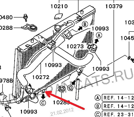

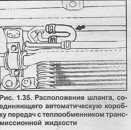

Поменял масло в коробке, считаю что сливать удебнее через штуцер выхода обратки с радиатора. Шланг силиконовый d внутр 8мм на него одевается нормально. Такой же шланг нормально входит в трубку щупа. Снятию поддона коробки, у меня, балка не мешала. Герметик использовал какой был в гараже ABRO серый (110руб). Он правда по Митсу маркировке идет для МКПП, думаю нифига страшного. Можно подобрать такой же для АКПП.

В принципе с того же места сливал, только с трубки которая с коробки идёт, а не из радиатора, в общем пофигу помоему где магистраль разорвать. Сколько слил - столько и залил ушло 11,7 литра, пошла чисто красная жидкость, как ликёр
(300 мл оставил на случай если долить) Уровень чётко как был мм на 2 ниже верхней метки "HOLD" на горячую так и остался. И гермет тоже серый мазал, америкосовский аналог митсубишного по 240 р (после переборки мкпп остался) ничего не капает пока тьфу-тьфу-тьфу
