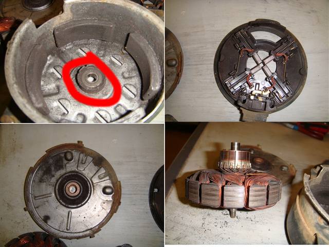

:*WRITE*: Разобрал сегодня в очередной раз япо-хрень :
...корпус не сгнил-магниты на месте-ротор цел-щётки НОВЫЕ... :*PARDON*: ...а мотор = ЗАКЛИНИЛО!!! :*BRAVO*: Всё дело в переднем подшипнике, помершем тихо-по эстонски... :*ROFL*: Кстати, на магнитах видны следы "люфта" ротора...о как! ...нуус, сразу в ларёк за донором :
...закупил болтов М5х40 + шайб Д15х5 + блокиратор резьбы ( но шплинт всё одно засверлил :*YES*: ), винты крепления старого карлсона высверлил с осторожностью помня по слабые втулки, прокладки под нового карлсона 12-15 мм + шайбы Д15х5 перекрывающие хлипкие втулки...лыски на валу снял наждаком=доработал напильником... :*WRITE*: ....померял ТОК : с родным ТАЗовским карлсоном = меньше 12 Ампер, с карлоном ПЫЖа = около 15 Ампер...

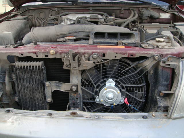

Всем доброго времени суток! На даче озадачился заменой моторчика каондиционера. Снял решотку, она снимается давольно просто, открутил 4 болта на конторые крепится вентилятор. Отключаем разъём. Откручиваем замок капота (3 болта) и вытаскиваем вентилятор. Болты крепления моторчика к кожуху пришлось высверливать. Вентилятор от маторчика открутился легко, произвёл вскрытие) моторчик заклинело. До ехал до ближайшего магазина запчастей. Купил вентилятор радиатора в сборе Luzar от ваз 2103 , стоимость 1080 рублей + фиксатор резьбы 100 рублей
В гароже нашёл 3 винта (пятёрочки) с гайками (ключ на 8),шайбами и гроверами, хотя можно было оставить винты которые были в комплекте
балгаркой отпилил концы ушек и пропелил по больше технологические отверстия крепления + подточил посадочное место маторчика до нужного , приложил вентилятор к штатным отверстиям... сел, как будто тут и стоял. Так как вентилятор крутится в противоположную сторону от наминального направления, гайку посадил на фиксатор резьбы.
подключил мотрчик, поменял полярность и всё всё работает !!!! дует огого ! всем спасибо за советы !

Вчера в сервисе поставили электровентилятор охлаждения радиатора от ВАЗ 2103-09 ( HI-DRIVE каталожный номер RF 0308 - 750рэ). Родную крыльчатку сохранить не удалось, т.к. центр немного расплавился и чуть-чуть сместился. Все сделали как здесь рекомендовали.
1. Поменяли полярность
2. Использовали фиксатор крепления
3. Просверлили штатные отверстия в кожухе
4. подпилили ушки креплений моторчика
5. поменяли сгоревший предохранитель
Итог: работает, дует отлично и в принципе не очень шумно.
Всем спасибо за совет.
