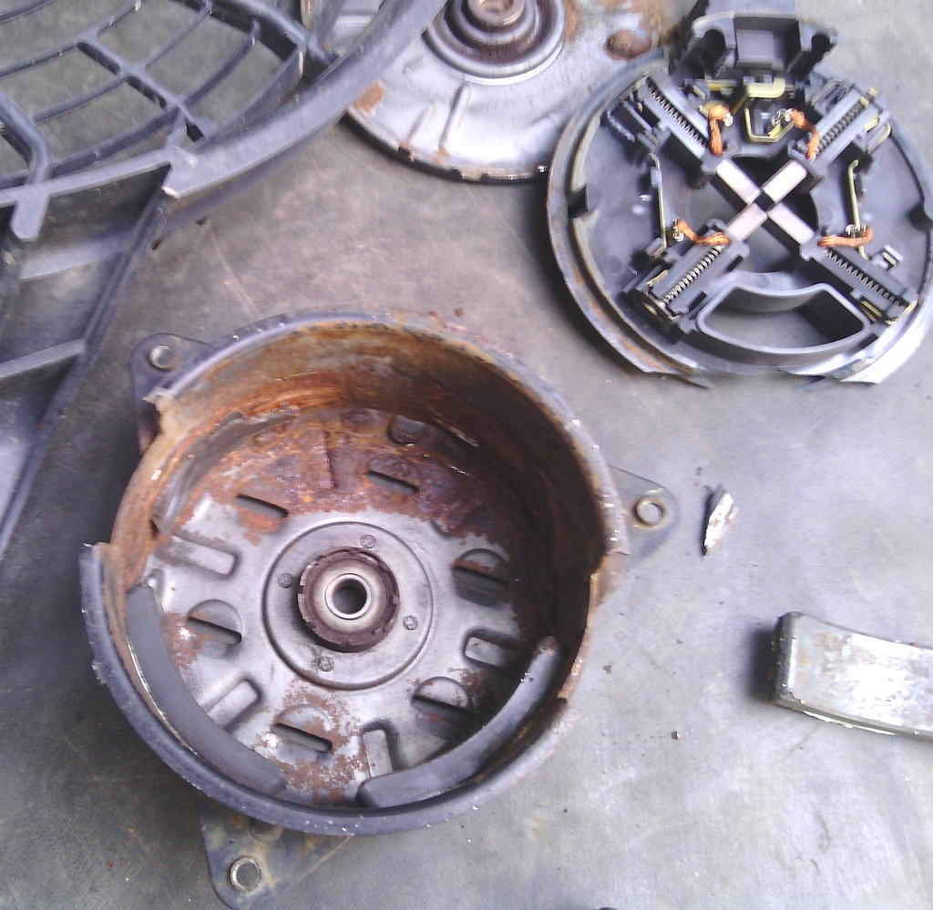

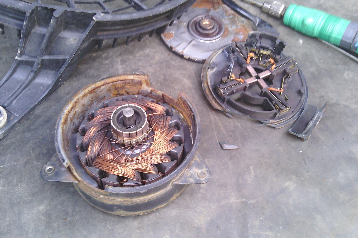

Ну я обошелся малой кровью! Разобрал заклинивший моторчик - откололся кусочек одного из магнитов, кусок выкинул, всё смазал, собрал обратно, заменил предохранитель. Две надели - полет нормальный!

Родной моторчик сложно разбирать? Есть фото?Prihod писал(а):Ну я обошелся малой кровью! Разобрал заклинивший моторчик - откололся кусочек одного из магнитов, кусок выкинул, всё смазал, собрал обратно, заменил предохранитель. Две надели - полет нормальный!

Разобрать очень просто - раскрутил, отогнул... У меня было проблемно снять его с авто, т.к. вебаста ограничивает доступ к нижним болтам крепления.Konstantin.La писал(а):Родной моторчик сложно разбирать? Есть фото?Prihod писал(а):Ну я обошелся малой кровью! Разобрал заклинивший моторчик - откололся кусочек одного из магнитов, кусок выкинул, всё смазал, собрал обратно, заменил предохранитель. Две надели - полет нормальный!

Тему читал, процесса разборки не видел, только результат. Короче, у меня раскололись 2 магнита, поэтому заклинило. И пока разбирал, сдвинул ось относительно ротора, теперь собрать не получается, т.к. не могу найти верное положение - задняя крышка не закрывается либо щётки не на месте.
Если у кого есть разобранный под рукой, прошу замерить расстояние, на которое выступает сзади ось ротора из контактных площадок. Надеюсь понятно выразился.
Пока поставлю вазовский, постараюсь родной воскресить.

Обнаружил вчера что вентилятор стоит. Температура на улице первый день была +35, так к концу поездки по городу получил на моторе 100.
Правда, эта температура моментально сгоняется вискомуфтой до 94, если поддать газку до 1500, но полез разбираться, и оказалось что вентиль стоит, и похоже очень давно, т.к. ржавый весь. Видать так и досталось от предыдущего хозяина.
Еле вытащил из него ротор.
Оказывается отвалилось 2 магнита и заклинили беднягу. Предохранитель 25А тоже сгорел.
Все почистил, смазал. Пока оставил на 2 магнитах. Крутит однако бодро, хотя и чиркает слегка ротором по магнитам.
Или будет так работать вечно, или исдохнет окончательно
Предохранитель всунул 30, т.к. теоретически мотор должен теперь поджирать чуть больше, ибо энергиии деваться некуда - магнитов поуменьшилось.

После двух часов хороших пробок видать спилил болезный себе остатки магнитов и заклинил опять. И предохранитель сам себе сжег
Придется пойти протоптанным путем - закупил сегодня вентилятор ВАЗ 2107 г.Калуга за 812р. Лузар брать не стал, почитав двойственные отзывы выше. Да и стоит он на 200р. дороже.
