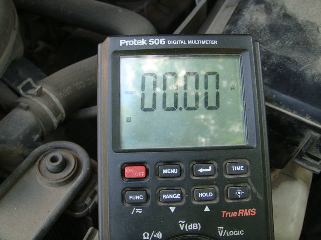

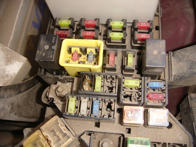

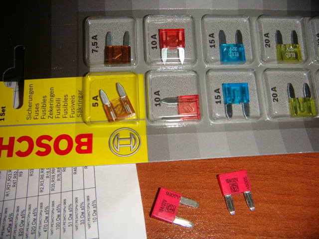

hc2hunter писал(а):Как думаете, означает ли это, что теоретически ему должно хватать предохранителя 20А ?
:*WRITE*: Зашибись ТЕМА...))) Сменив штатный мотор на ТАЗовский, без использования доп.реле, будьте готовы к фокусам предохрана вентилятора, в плане "не горит, но плавится сам и убивает собственно блок предохранителей" :
...поиск по лобазам ПРАВИЛЬНЫХ (медных) предохранителей нужного формфактора результатов не дал...кругом люминиевое ...овно. Специально носил в кармане образец и предъявлял каждой жыле в ларьке в качестве аргумента :"...БЫВАЕТ!!!..." ::-D:
...проАПгрейдил 10А в ~А путём лужения 0.8мм куска медной проволоки, инсталлировал = греется "гвоздь" градусов до 70С, явно просит доп.РЕЛЕ. :*PARDON*:

тут фиг его знает...
мой тазовский вентилятор пока работает нормально и предохранитель в порядке. хотя жара стоит хорошая и вентиль молотит ежедневно весьма упорно.
может дело в предохранителях еще.
мне тут недавно знакомые в конторе по автосигнализациям сказали не брать у нас в городе предохранители, продаваемые в супер-гипермаркетах. они мол просто не горят вообще. 10А запросто пропускает 50 и выжигает аппаратуру.
может и тут какая-то напасть... предохранитель не плавится, зато хорошо греется :*DONT_KNOW*:
а по теме, физику по-моему не обманешь. тут надо искать причины либо в каких-то к.з., либо в качестве контактов.

::-D: Касательно физики : вынимаем предохранитель = измеряем ТОК на ТАЗовском доноре...))) Результат озвучить?

hc2hunter писал(а):озвучьте :)
я вот не поленился, сходил щас во двор, открыл капот и ...
я почему и писал выше, что даже 20А должно хватать заглаза.
:Botan: Первым делом пальнул предохран (20А) в АМПЕРметре ...((( ...ясен пень, ПУСКовой ток карлсона побОлее будет... ::-D:
...чего ЕЩЕ спалить?! :*WRITE*:
...в результате измерений имеем ~16А при постоянно включённом карлсоне, и фиг знает какие броски тока при включении...многовато будет. :*PARDON*:

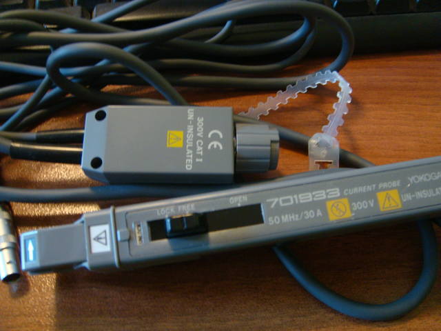

~200 Вт потребления в штатной режиме - ну просто зверь.
Вы, кстати, до сих пор не озвучили, что за моторчик, чего на нем написано...? Фотку бы глянуть :)
А такие вещи конечно надо через шунт мерять, т.к. пусковые токи могут быть до 20А точно.

hc2hunter писал(а): Тоже 110Вт написано.
:Botan: Включаем математику : 14 вольт множим х 16 Ампер = 225 Вт !!! :*BRAVO*: К закону Ома возражений не имеете?!
