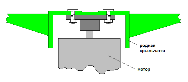

А я вот жалко не фотографировал, когда делал полтора года назад... но сделал я проще.
Я оставил кусок "вазовской" крыльчатки, а на него прикрутил на 4 болтика родную крыльчатку
Болтики посадил то ли на фиксатор, то ли на герметик...
В итоге особо ничего дорабатывать и спиливать не пришлось...
Схематично примерно так получилось:

Очень даже оригинально , но подрезать и центрировать надо всё равно в станке ??? Я отдал родную крыльчатку на завод и там переделают переточат и перепресуют саму ступицу под девяточную , тогда хоть раз в год меняй мотор и всё , на днях , если не забуду , сфотаю и выложу , что получилось и мои впечатления. Меня интересует скорость вращения , 2600 об/мин - это многовато для обычного режима , ведь на других ( например БМВ там три скорости вентилятора кондиционера , как правило работает первая-еле крутится и только раз за пять лет я слышал вторую скорость и ни разу третьей ) как минимум две скорости , пусть бы он медленно постоянно крутился , чем резко краткосрочно , какие будут мнения ???hc2hunter писал(а):А я вот жалко не фотографировал, когда делал полтора года назад... но сделал я проще.

Re: Альтернатива Вентилятора кондиционера!
ну... включаешь мотор и тупо ножом или какой-то "шарошкой" прорезаешь по старой крыльчатке канавку. потом спиливаешь или отламываешь (по вкусу).Aleks_I писал(а): Очень даже оригинально , но подрезать и центрировать надо всё равно в станке ???
если получается криво "округляешь" потом этот обглодыш болгаркой или чем-то шероховатым
для мня это сильно простая и минутная операция, чтобы на заводе что-то заказывать
а центровать одно с другим там и на глаз получается довольно идеально.
(на вкус и цвет в общем, в таких делах я не идеалист, а "колхозник"
по скорости вращения в 2600 слабо верится. это типичная скорость компьютерного кулера.
наша "циркулярная пила" воет на глаз где-то под 6000-8000.
