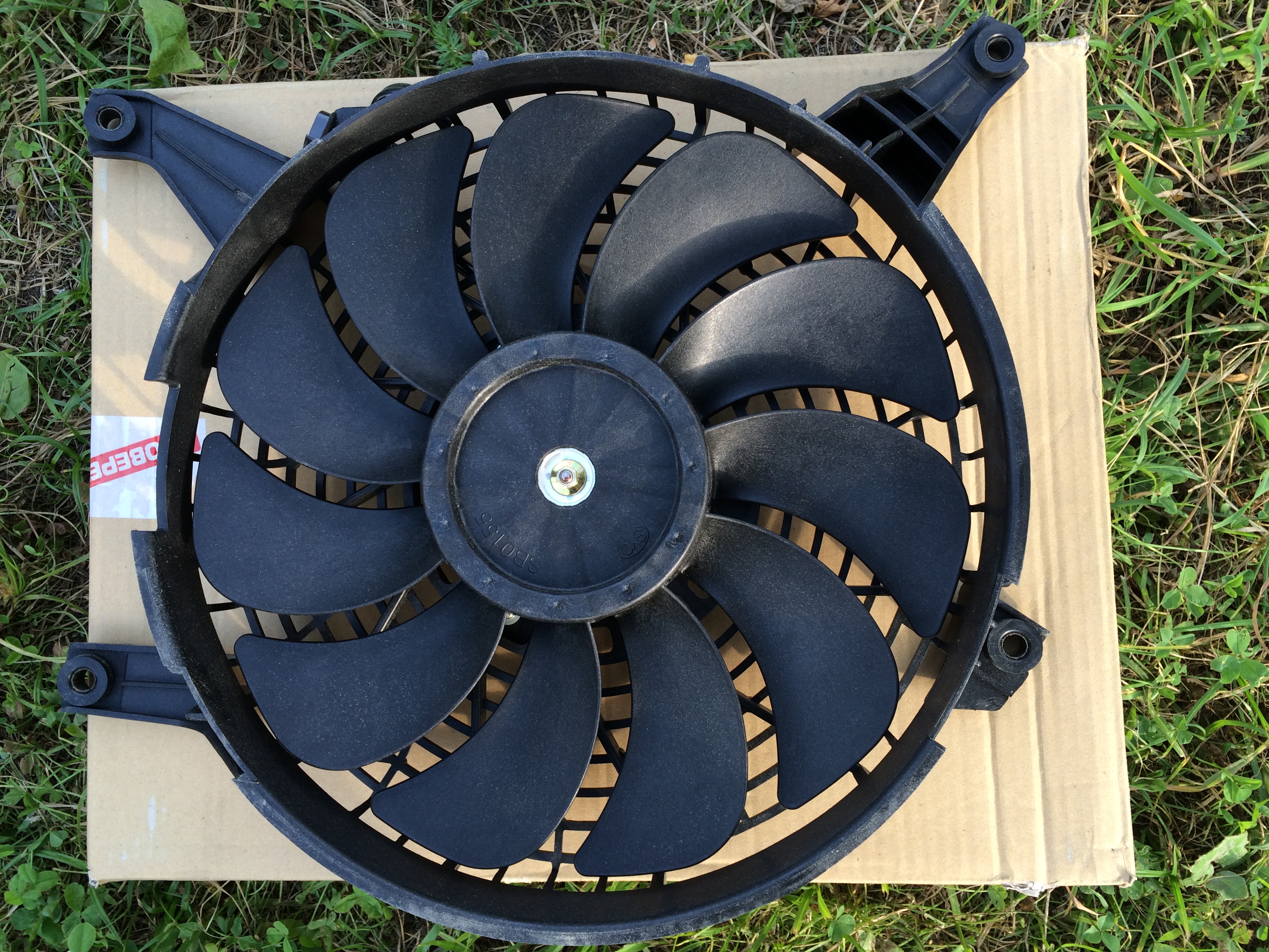

Для информации: на днях поменял вентилятор кондея, фирма TERMAL.
По ВИНу не бъется вообще никак. Подходит один в один.

Спустя год, я всё-таки опять вернулся к теме вентилятора. До этого проездил с колхозным поролоном между радиаторами.
Купил аналог TERMAL. Устанавливил достаточно легко, т.к. все закладные на месте. Удалил только трубочку троса замка капота.
Правда пришлось примерно на сантиметр отодвигать от радиатора. Клемму подключил, предохранитель 25А был уже в колодке. Но он не заработал (((
ВОПРОС:
Что я пропустил?
Что еще по электрике нужно добавить?
Выручайте.

реле вентилятора стоит?
denim001
Сообщения: 99
Зарегистрирован: 25 фев 2013, 20:05
Двигатель:: 4m41
Мой автомобиль(и):: Pajero III' 03
Откуда: Одесса
Благодарил (а): 26 раз
Re: Альтернатива Вентилятора кондиционера!
Сообщение denim001 »
А где оно должно стоять?
Webasto, HERCULES (Cooper) Terra Trac A/T 265 75 16 116s
SmoAG
Сообщения: 7842
Двигатель:: 4m41
Откуда: Воронеж
Откуда: Воронеж
Благодарил (а): 99 раз
Поблагодарили: 541 раз
Сообщение SmoAG »
В блоке предохранителей под капотом, с обратной стороны схема с подписями что и где
