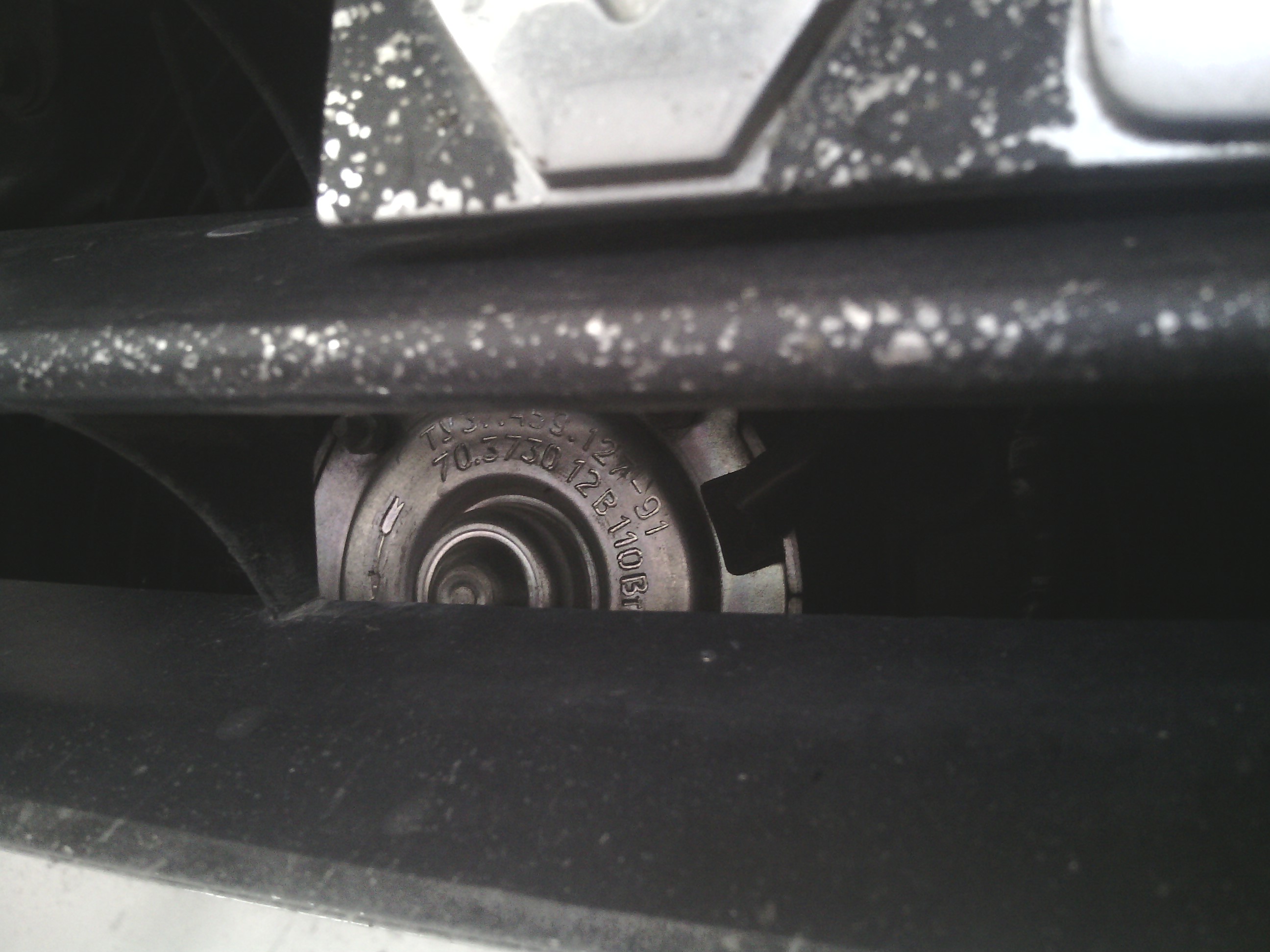

Долго и рутинно. Но можете разомкнуть клему вентилятора та что под решеткой и подать питание, желательно через предохранитель, так как вентилятор крутится не будет.

Чем хоть? А то лезерман уже сломал..
Дремелем каким-нибудь?

Ну кто чем, тут тяжело посоветовать. На крайний случай гнездо можно и не трогать, а повесить рядом по аналогии как в комплекте подключения туманок.

SmoAG, Спасибо большое за ответы. Всё отлично заработало как только поставил реле.

А гайка крыльчатки не откручивается? Тамже придётся менять полярность, чтоб дуло снаружи, а на тахах вентильятор с левой резлбой гайки.moonchild писал(а):По весне вентилятор преподнес мне сюрприз - перестал вращаться, заклинил. Вскрыл - коррозия под двумя магнитами сместила их и заклинила ротор. Все остальные детали как новенькие, поэтому попробую сохранить жизнь штатному электродвигателю про запас. А вместо него был установлен электровентилятор от ВАЗ 21214-1308008-01 производства PEKAR. Межцентровое расстояние отверстий и форма крепежных лапок полностью соответствует штатному креплению. А вот вылет по глубине корпуса требует установки дистанционных проставок 16-20 мм. Вопрос решился применением стяжных гаек М6х16 и усиленных шайб D6. Подходящий разъем для проводки был срезан с подогрева лобового стекла какого-то авто из горы стекол в установочном центре. Был собран переходник. Имеем сохранную гарантию на электровентилятор.
Заодно был профиксен баг всех электровентиляторов для отечественных авто. Крыльчатка, опираясь торцем на внутренню обойму подшипника, со временем деформируется и ослабевает в креплении, разбалтывается, и повреждает радиатор. Сие имело место быть на Патриоте. Причина - малая площадь контакта для пластика. Была изготовлена стальная шайба D14хd8 под крыльчатку. Ну и собрано.
Немного фото:
1. Крепеж корзины
2. Электровентилятор PEKAR 21214-1308008-01. Диаметр меньше штатного примерно на 25 мм. Но кольцевой бандаж значительно снижает шум от лопастей, а эффективность поболее штатного.
3. Шайба D14xd8 под крыльчатку.
4. А это уже деформация пластика от внутренней обоймы подшипника - кольцевой след на торце по внутреннему диаметру.
5. Электровентилятор в сборе. Определение направления вращения.
6. Опробование. Провода не греются, предохранители не оплавляются.
[youtube]https://youtu.be/tbsWgE1RSnU[/youtube]
7. Переходник.

у меня, кстати, тоже какой-то совковый мотор стоит от ТАЗа, и все хорошо уже 3 года.

А ты крыльчатку тАзовскую оставил, иль родную колхозил?hc2hunter писал(а):у меня, кстати, тоже какой-то совковый мотор стоит от ТАЗа, и все хорошо уже 3 года.
ой не, вру. уже даже 5 лет прошло!
Сейчас закончил установку Тазовского карлосона, покупал питерский - для 2108, крыльчатку оставил тАзовскую, так как ММС не подходила по посадочным, полярность приходиться менять, чтоб дул куда следует, гайку шкива с левой резьбой поставил на резьбовой герметик на всякий случай, цена вопроса 1750 р. Со снятием, не торопясь переделкой и установкой на машину заняло час

Нет, не откручивается...затяжка против вращения, как положено...ну и плюсом фиксатор резьбовой.ГАНС писал(а): А гайка крыльчатки не откручивается? Тамже придётся менять полярность, чтоб дуло снаружи, а на тахах вентильятор с левой резлбой гайки.

врать не буду - забыл, а фотки не делал (((ГАНС писал(а):А ты крыльчатку тАзовскую оставил, иль родную колхозил?hc2hunter писал(а):у меня, кстати, тоже какой-то совковый мотор стоит от ТАЗа, и все хорошо уже 3 года.
точно помню, что сверлил дырочки в крыльчатке и сажал на какие-то дополнительные болтики, поэтому откручивание там вообще не грозит никак.
