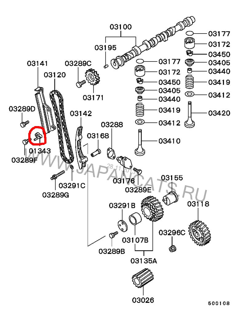

Похожа на ME 200251atas80 писал(а):Но еще нашли форсунку масленную в поддоне. Вот ее изначальное местонахождение не известно пока.
Форсунка для смазки цепи ГРМ.

Да, скорее всего от сюда.
