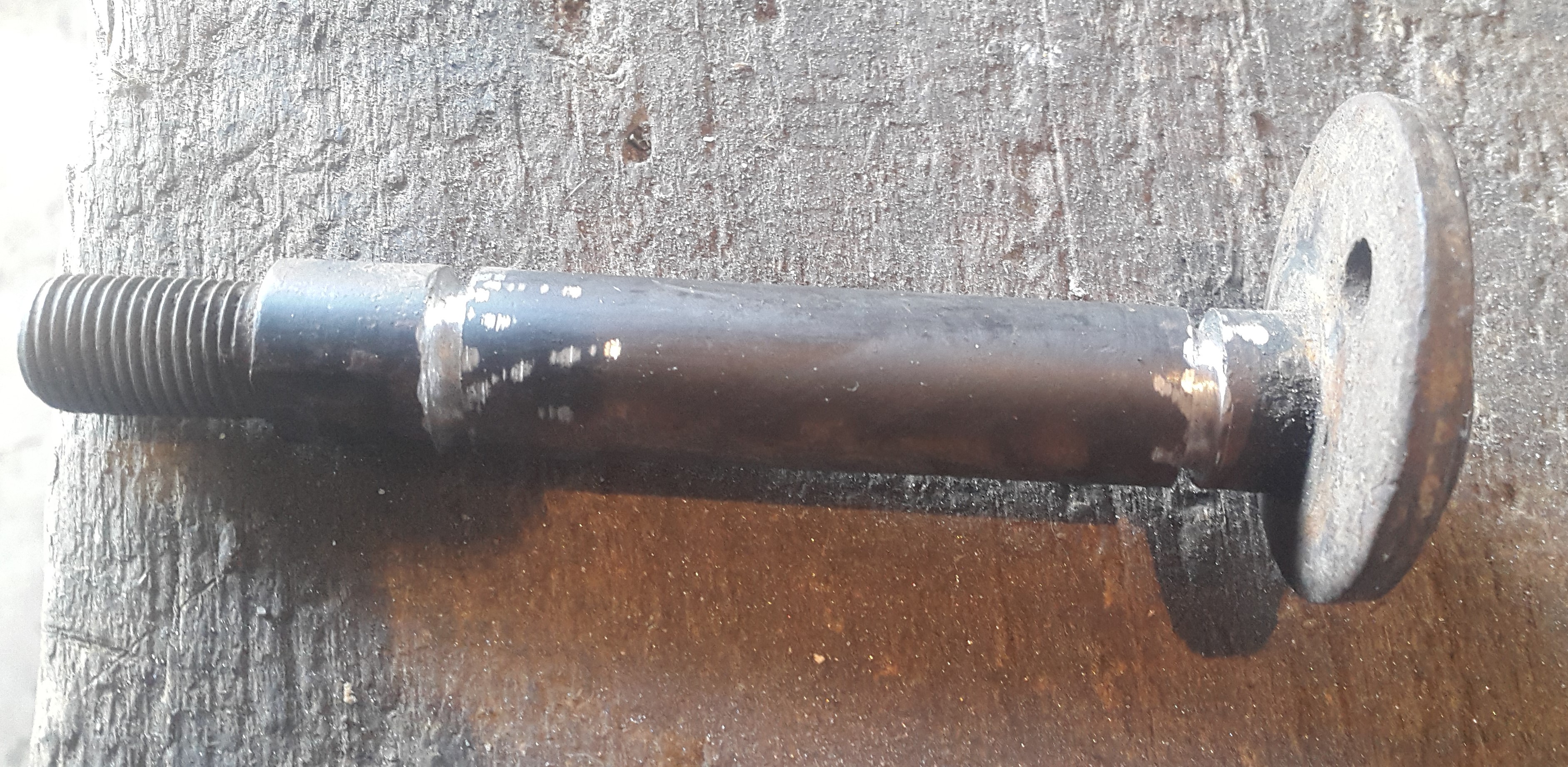

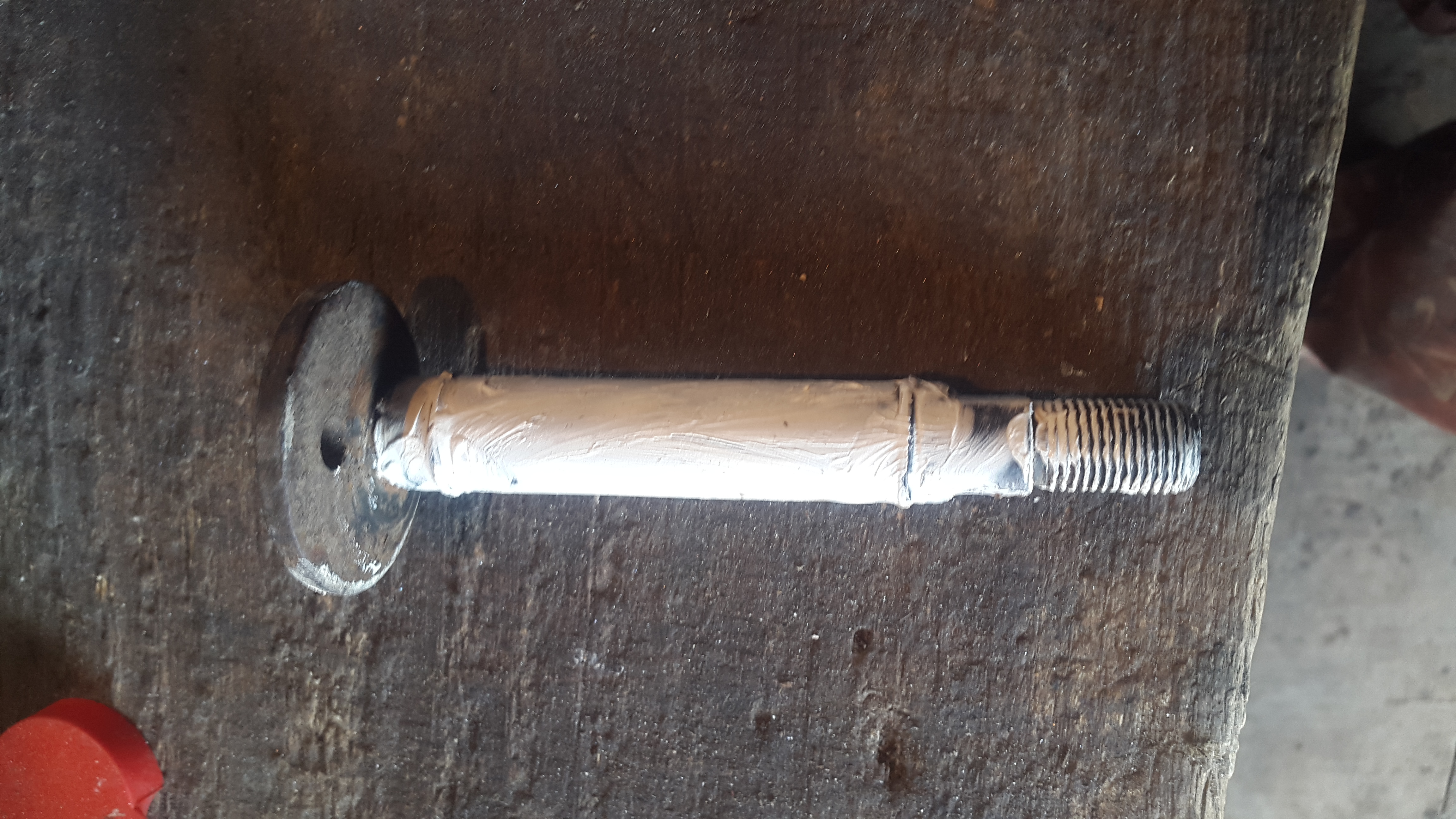

В очередной раз убедился: сверление пары каналов D2-3 мм вдоль границы сопряжения болта и втулки сайлентблока+WD40+перфоратор способны расшевелить самый закисший болт.

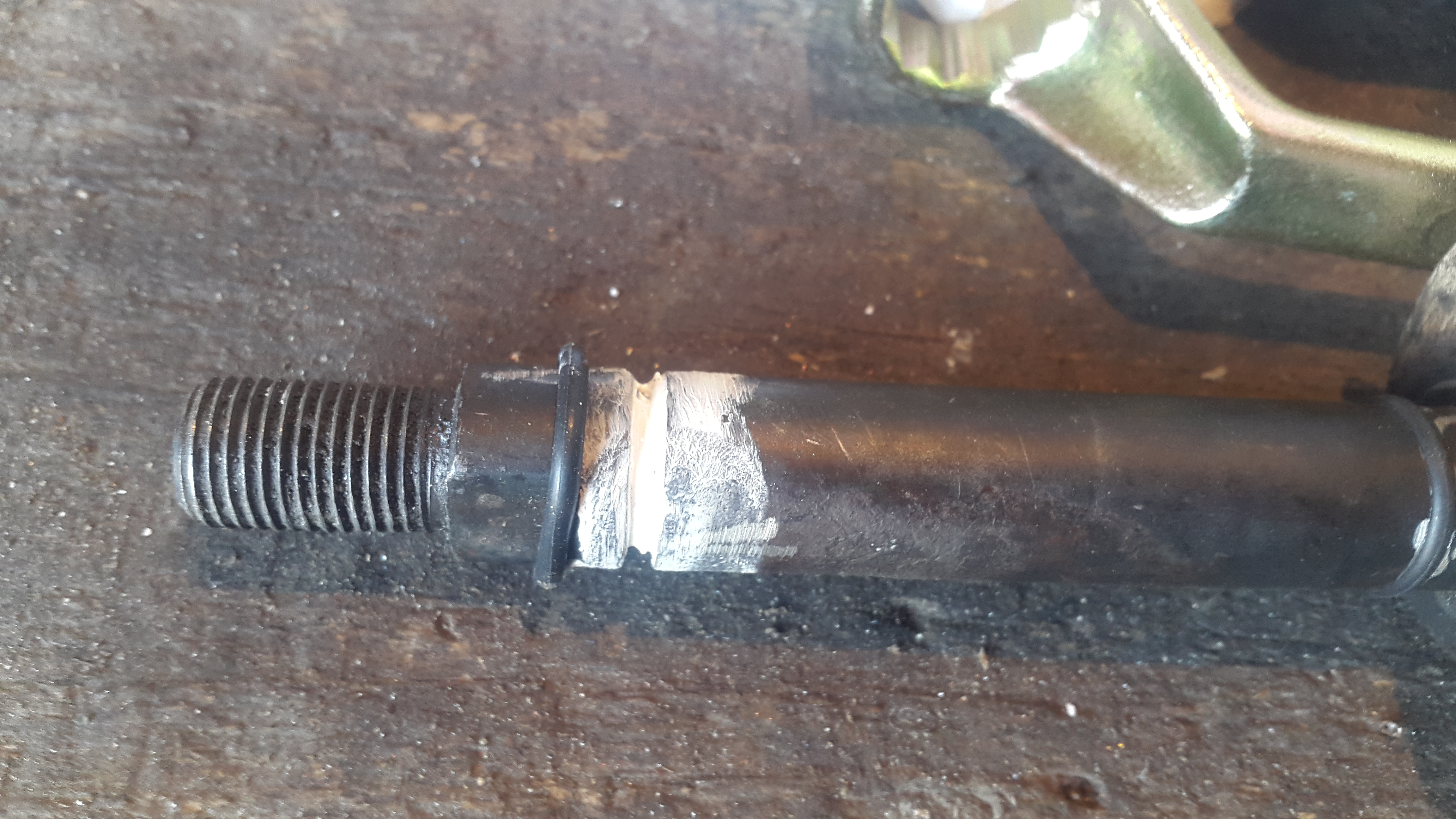

Маленькая модернизация развальных болтов: вариант герметизации О-кольцами 012-016-25 из резины МБС.

А зачем резинки поставил? Между резинками бы сразу снял бы слой да и все. Соприкасаться с сайлентблоком не будет и закисать соотвтственно тоже не будет. Вот японцы дибилы! Можно прослабить болт на рычаге и ничего не будет! А ускоглазые еще небось расчитывали необходимую толщину болта и качество металла

Вариант хороший, только вручную сильно трудоемкий. Да и минусы имеются - ступенчатый болт труднее заводить в щеки кронштейнов при несоосности овального отверстия и отверстия сайлентблока рычага.DenVer писал(а):А зачем резинки поставил? Между резинками бы сразу снял бы слой да и все. Соприкасаться с сайлентблоком не будет и закисать соотвтственно тоже не будет.

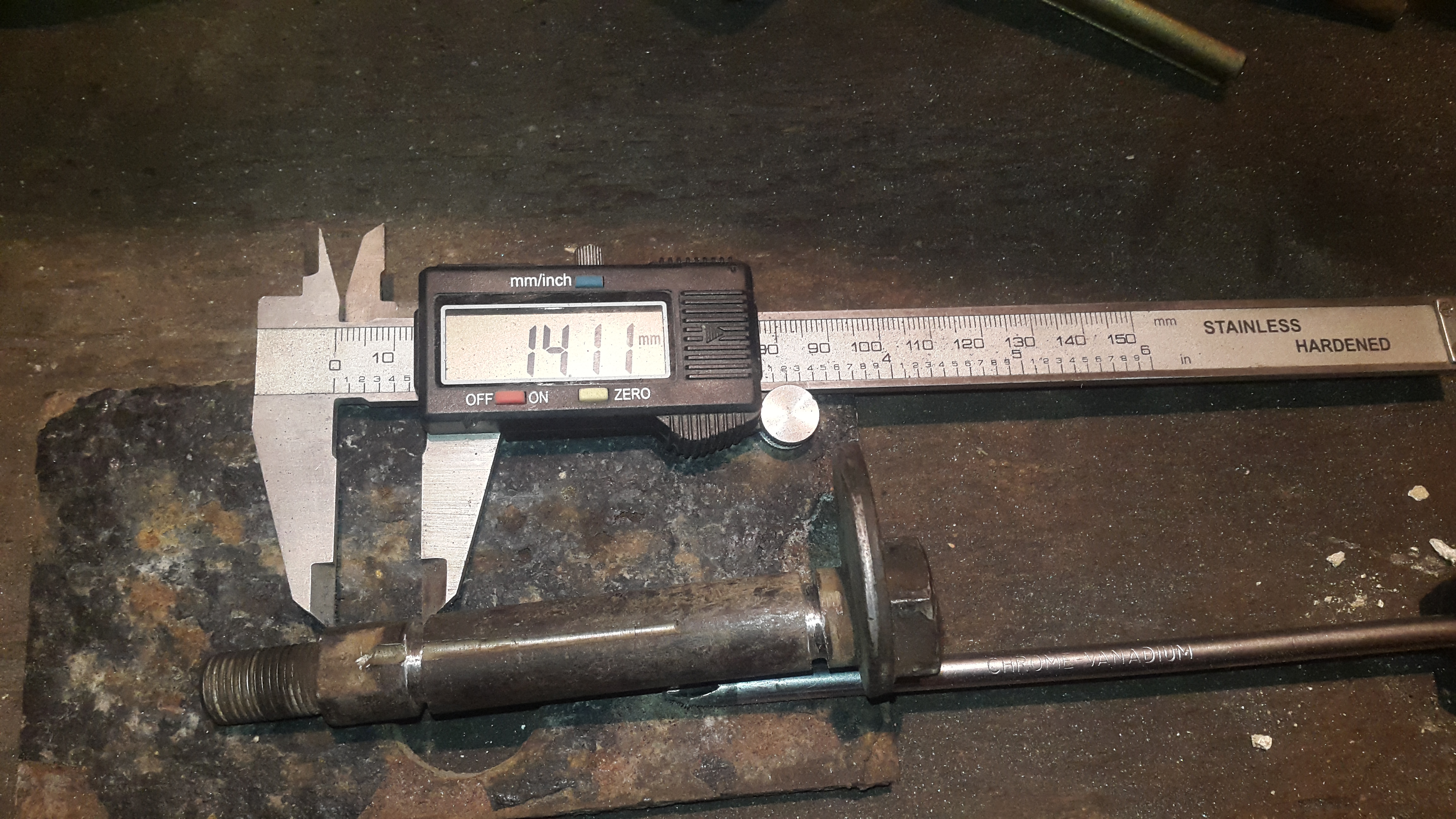

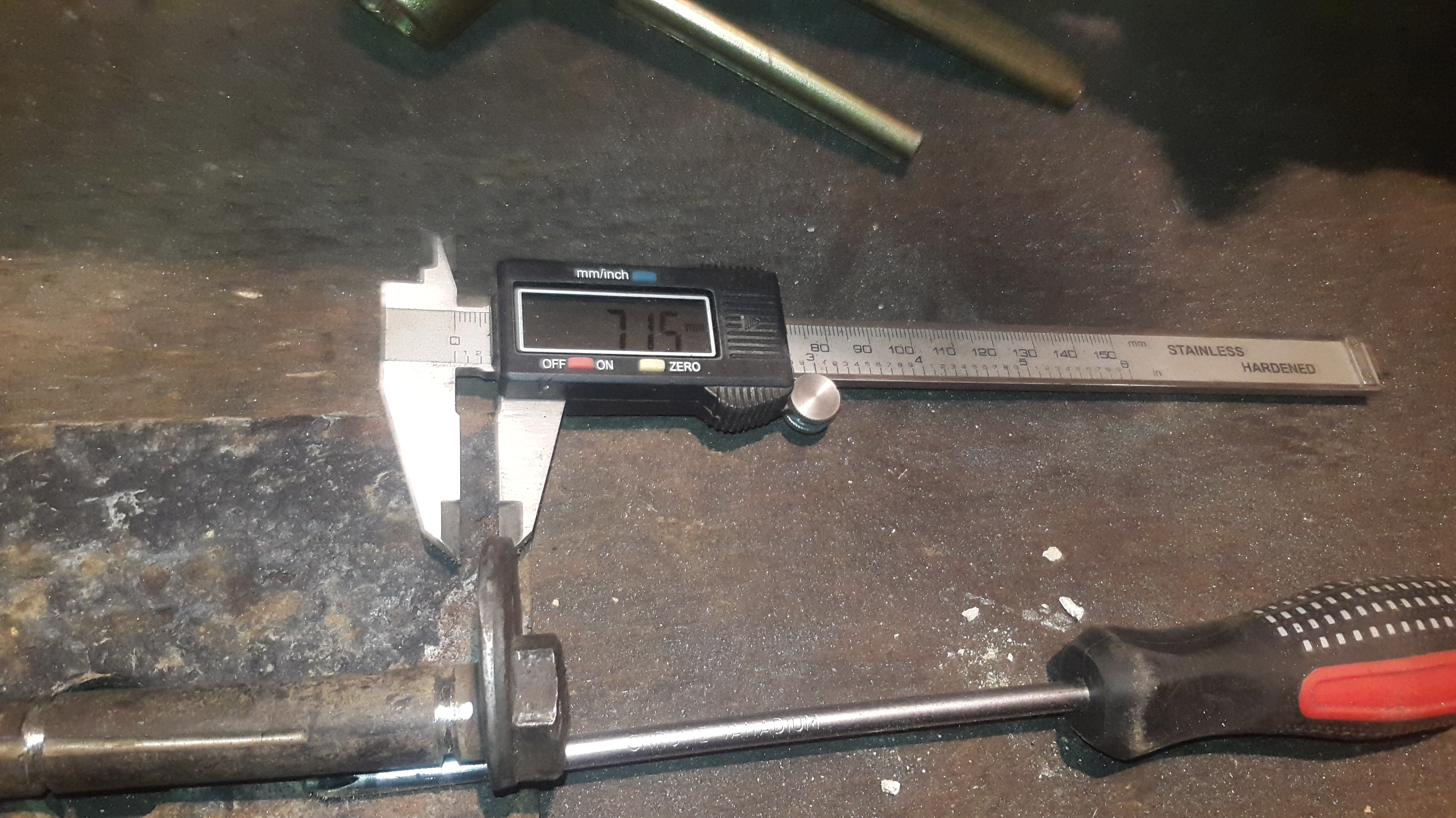

Re: Болты развала
Ну по их расчетам критичное сечение в диаметре около 11 мм.DenVer писал(а):А ускоглазые еще небось расчитывали необходимую толщину болта и качество металла
