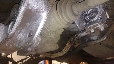

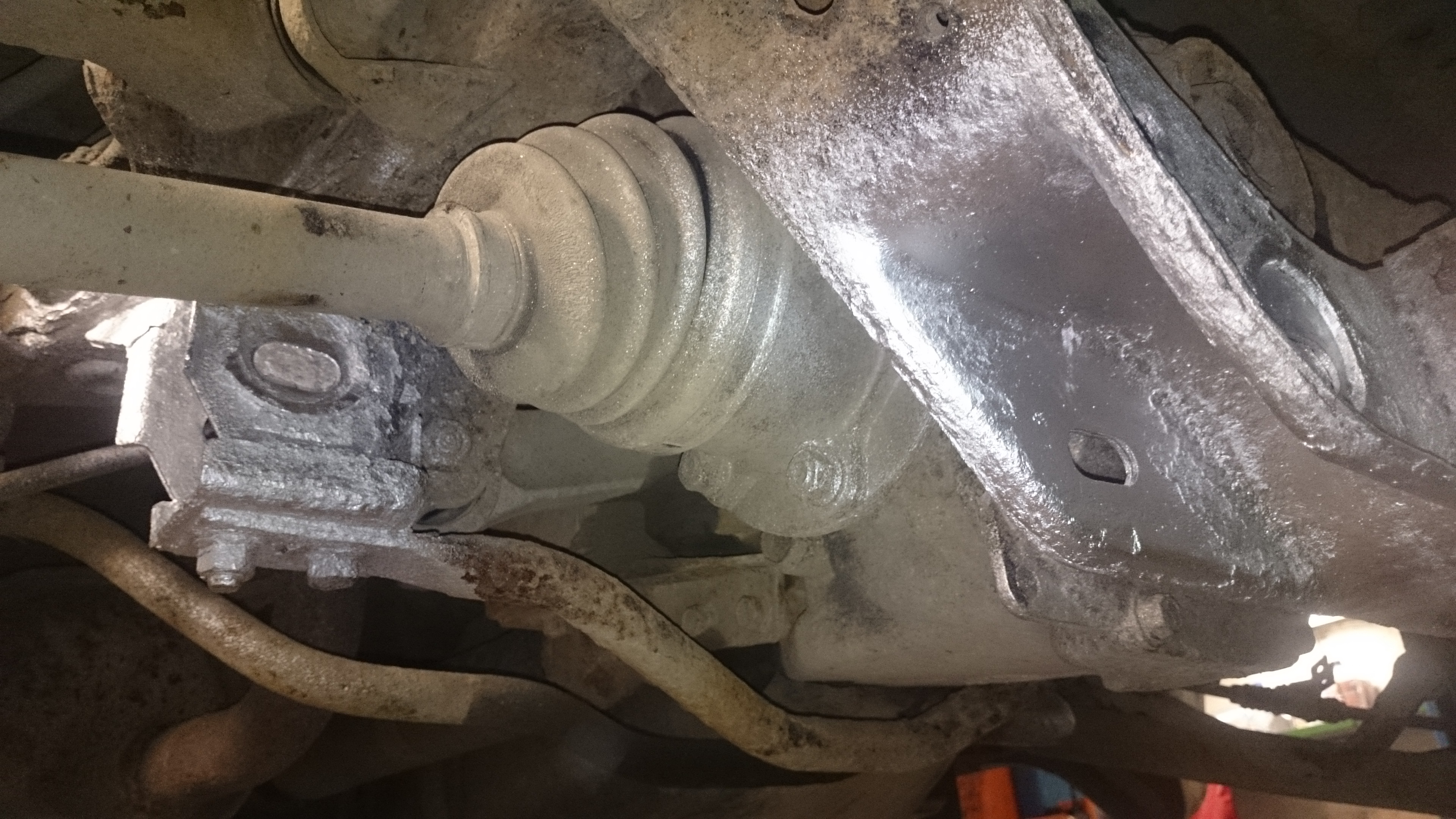

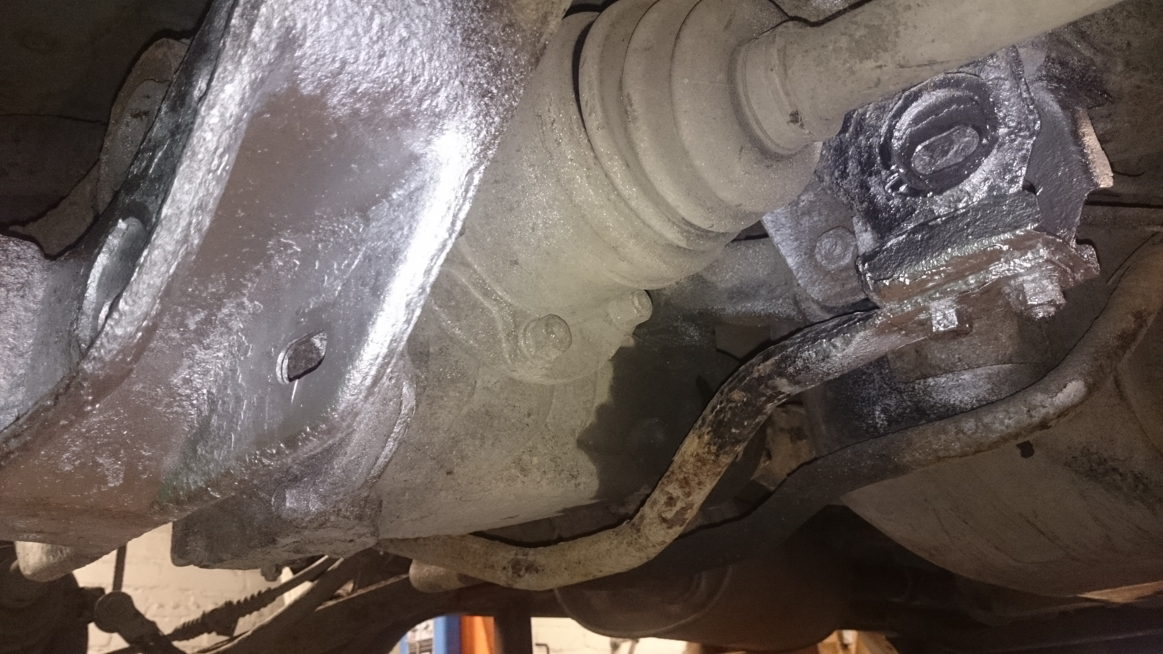

Прошёл крещение болтами!)) ::-D:
Да уж... это не описать словами, через это надо пройти! :8-):
Когда всё снял, зачистил корщёткой, залил преобразователем ржавчины и покрыл серебрянкой.
При сборке всё смазал графиткой.
Ну а цвет деталей в стиле jdm :*CRAZY*:

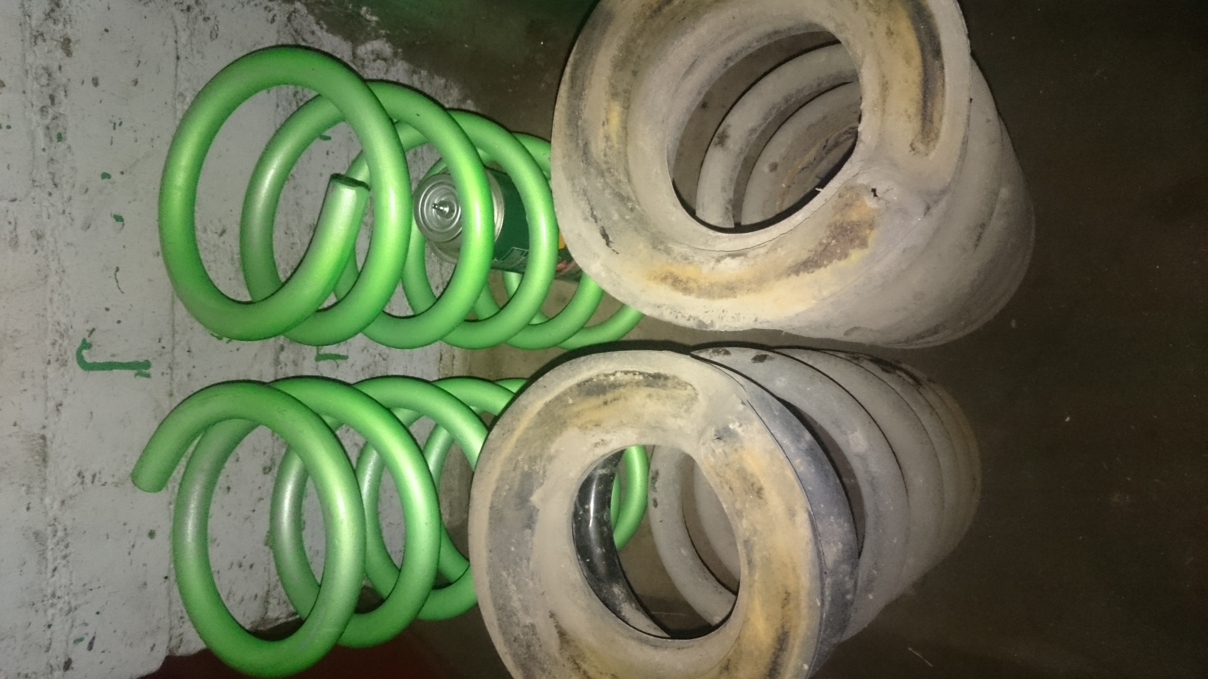

Что за пружинки?

Japan Domestic Market, сняты с распила, п3 5дв.
Разница лишь в этом: минус один виток, гораздо легче, похоже что тоньше, но по высоте чуть выше. :*PARDON*: Поставил интереса ради. Красил сам))

Смазка шарниров с клубничным или с банановым ароматом? ::-D:
Что-то помнится мне, что преобразователи на основе ортофосфорки не дружат с алюминием и цинком. Серебрянка на основе люминевой пудры?

Для "Непопаджеро", так преобразователь сам якобы покрывает цинком, а с если нет, то всяко же лучше зачистить и покрасить, хоть как, чем никак?! :*YES*:
Для "Планотонович" , нет не думал, а готовился к этому, стараясь делать всё по фэн-шую после наездников...(( :]:-O:

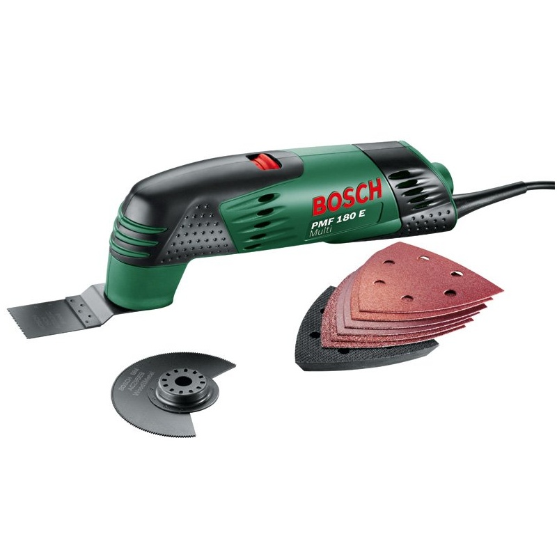

Сабельная пила, болгарка и много времени и усердия;)

SmoAG писал(а):Сабельная пила, болгарка и много времени и усердия;)
Всё верно ,только ни кто не укажет ,что то за полотна ставить,на пИлу.А то пилить можно ,очень долго. Перелопатил не мало,,,понравились "Бош" :*THANK*:
