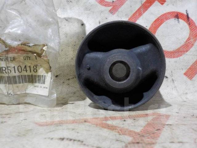

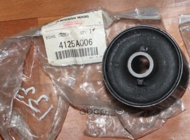

В задней подвеске, передний сайлентблок реактивного рычага, до рестайлинга был резиновый, после рестайлинга - гидравлический. Второй лучше.

Ааа! Ну да! Гидравлический сайлентблок лучше гасит удары и вибрации и улучшает управляемость за счёт магии, хотя в задней подвеске это сложнее ощутить.
Рестайлинговый сайлент выглядит цельнолитым, при этом есть стрелка направления запрессовки, потому что внутри разделенные полости заполненные гелевой субстанцией, похожей на смесь графита с силиконом. На самом деле паджеровский я пока не трогал, в этом пока не было нужды. Но в другом моём авто - старом ниссане, где поставщики комплектующих те же что и у ММС, я сравнивал свойства передней многорычажки с штатным гидравлическим сайлентблоком и полиуретановым цельнолитым. Где он то же использовался как реактивный. В плане комфорта эта штука сильно лучше. И её легко диагностировать. Если сайлент "потёк" то всё. А если нет, то он работает как новый.
