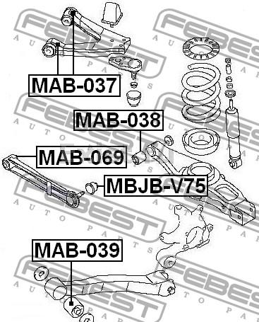

tim151183 писал(а):Я поставил задние саленблоки MAB069. такие стоят как в развале так и в схождении.Но можно было и фирму поставить MR374672. Рычаг в сборе покупать не надо.
На оф.сервисе (в частной беседе :)) мне тоже сказали, что сейлентблоки задних верхних рычагов абсолютно такие же как и задних нижних, мол можно покупать 4шт одинаковых на все задние болты развал/схождение....

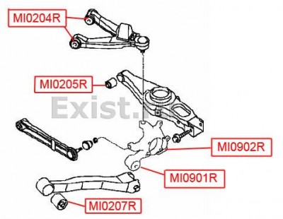

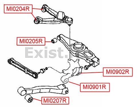

Ну ладно, контрольный в голову! ::-D: ::-D: ::-D:
Вот так выглядит сайлентблок заднего продольного рычага
Вот так выглядит сайлентблок поперечного рычага
А вот так выглядит сайлентблок верхнего рычага задней подвески
Найди, так сказать три отличия :*ROFL*: :*ROFL*: :*ROFL*:
ЗЫ. Передавайте (в частной беседе:)) привет на оф. сервисе ::-D: ::-D:

По фото отличия конечно существенные :), но я сегодня подбирал полиоретановые сайлентблоки - так вот со слов продавца, на задний мост под верхние и нижние развалочные болты полиоретановые сайтенты идут ОДИНАКОВЫЕ, говорит, что они имеют одинаковый посадочный диаметр и внутренние отверстие под болт, а по длине верхний короче где-то на 1мм....вот ссылка http://vtulka.in.ua/index.php?page=shop ... &Itemid=12
по ней в описании указано, что он взаимозаменяем для MR374672 - тоесть для сайлентблока нижнего рычага...

В MR 508134 - рычаг поперечный (Febest: 0425-v75 тяга задняя поперечная с шаровой) подходит сайлентблок от нижнего рычага.
