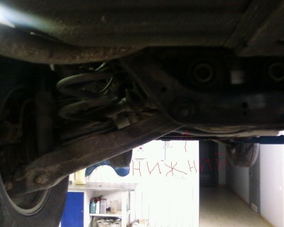

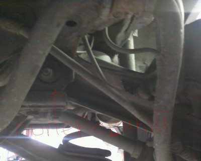

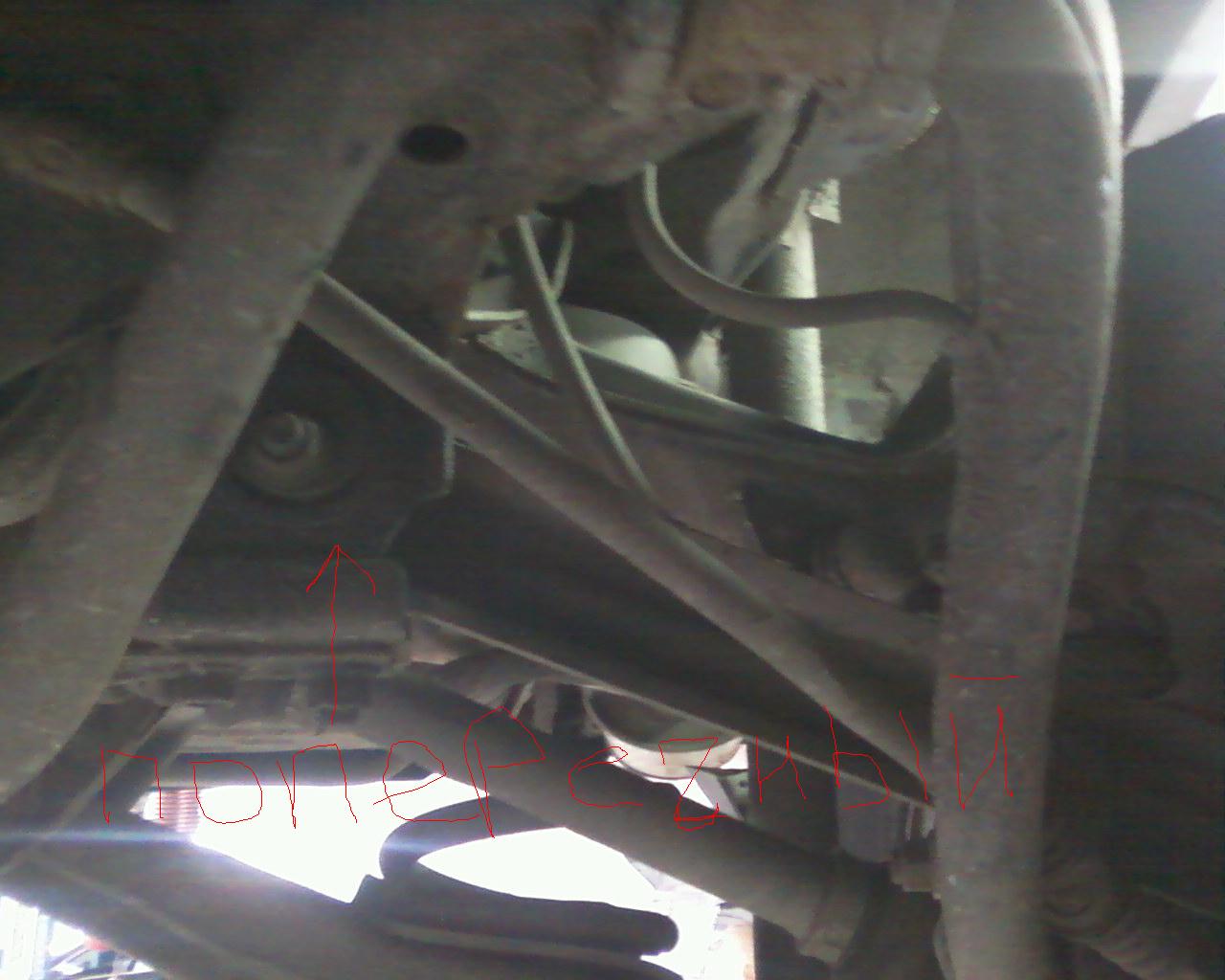

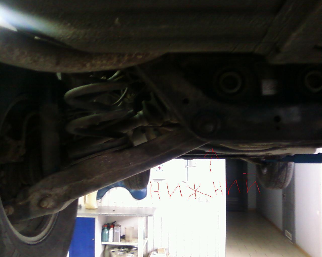

g-r-e-y писал(а): По фото отличия конечно существенные :), но я сегодня подбирал полиоретановые сайлентблоки - так вот со слов продавца, на задний мост под верхние и нижние развалочные болты полиоретановые сайтенты идут ОДИНАКОВЫЕ, говорит, что они имеют одинаковый посадочный диаметр и внутренние отверстие под болт, а по длине верхний короче где-то на 1мм....вот ссылка http://vtulka.in.ua/index.php?page=shop ... &Itemid=12
по ней в описании указано, что он взаимозаменяем для MR374672 - тоесть для сайлентблока нижнего рычага...
"Где правда брат" :)
Как сказал HiTEX, правда в деньгах.))))
Смысл ссылки не понял. Картинка та же, название то же.... и что?
На ссылке указан полиоретановый сайлентблок, который подходит для верхнего и нижнего рычага задней подвески..а следовательно и оригинальные сайлентблоки, которые идут только для нижних рычагов, можно ставить как на нижний так и на верхний рычаг...

g-r-e-y писал(а): На ссылке указан полиоретановый сайлентблок, который подходит для верхнего и нижнего рычага задней подвески..а следовательно и оригинальные сайлентблоки, которые идут только для нижних рычагов, можно ставить как на нижний так и на верхний рычаг...
А где по ссылке об этом сказано? Или опять кто то на словах сказал и все? А ничего, что это картинка от поперечного рычага?
Извиняюсь...я назвал "поперченый" рычаг "верхним"....правильно так: есть мнение, что сайлентблок нижнего рычага имеет одинаковый внешний посадочный диаметр и внутренний диаметр под развальный болт с сайлентблоком ПОПЕРЕЧНОГО рычага. Сегодня был на сто - сделал пару фото.
