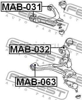

g-r-e-y писал(а):
DenVer писал(а):Ну ладно, контрольный в голову! ::-D: ::-D: ::-D:
Вот так выглядит сайлентблок заднего продольного рычага
Вот так выглядит сайлентблок поперечного рычага
А вот так выглядит сайлентблок верхнего рычага задней подвески
Найди, так сказать три отличия :*ROFL*: :*ROFL*: :*ROFL*:
ЗЫ. Передавайте (в частной беседе:)) привет на оф. сервисе ::-D: ::-D:
ЗЫ.ЗЫ Офицалы даже в Украине обосрались ::-D:
По фото отличия конечно существенные :), но я сегодня подбирал полиоретановые сайлентблоки - так вот со слов продавца, на задний мост под верхние и нижние развалочные болты полиоретановые сайтенты идут ОДИНАКОВЫЕ, говорит, что они имеют одинаковый посадочный диаметр и внутренние отверстие под болт, а по длине верхний короче где-то на 1мм....вот ссылка http://vtulka.in.ua/index.php?page=shop ... &Itemid=12
по ней в описании указано, что он взаимозаменяем для MR374672 - тоесть для сайлентблока нижнего рычага...
"Где правда брат" :)
Подобрал полиуритан - наверное и поставил уже? Как ощущения? Весь в сомнениях я - рычаги в сборе дорого(кризис), полиуритан - неизвестность полная (кто что пишет в инете -месяц и в дрова, или езжу два года и полет нормальный - пробег10000) , FEBEST - китай-долго не ходит. Производители полиуритана ВСЕ пишут о неубиваемости своих изделий - интернет вещает совершенно противоположное ! Кто нибудь проехал на полиуритане или FEBESTE хотябы тысяч 40-50?Информации бы побольше от тех кто ставил неоригинал ! Неужели нет приличных аналогов нашим сайлентблокам? Узнать бы что они на заводе ставят-было б нам счастье.... :*DANCE*:
