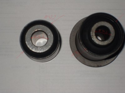

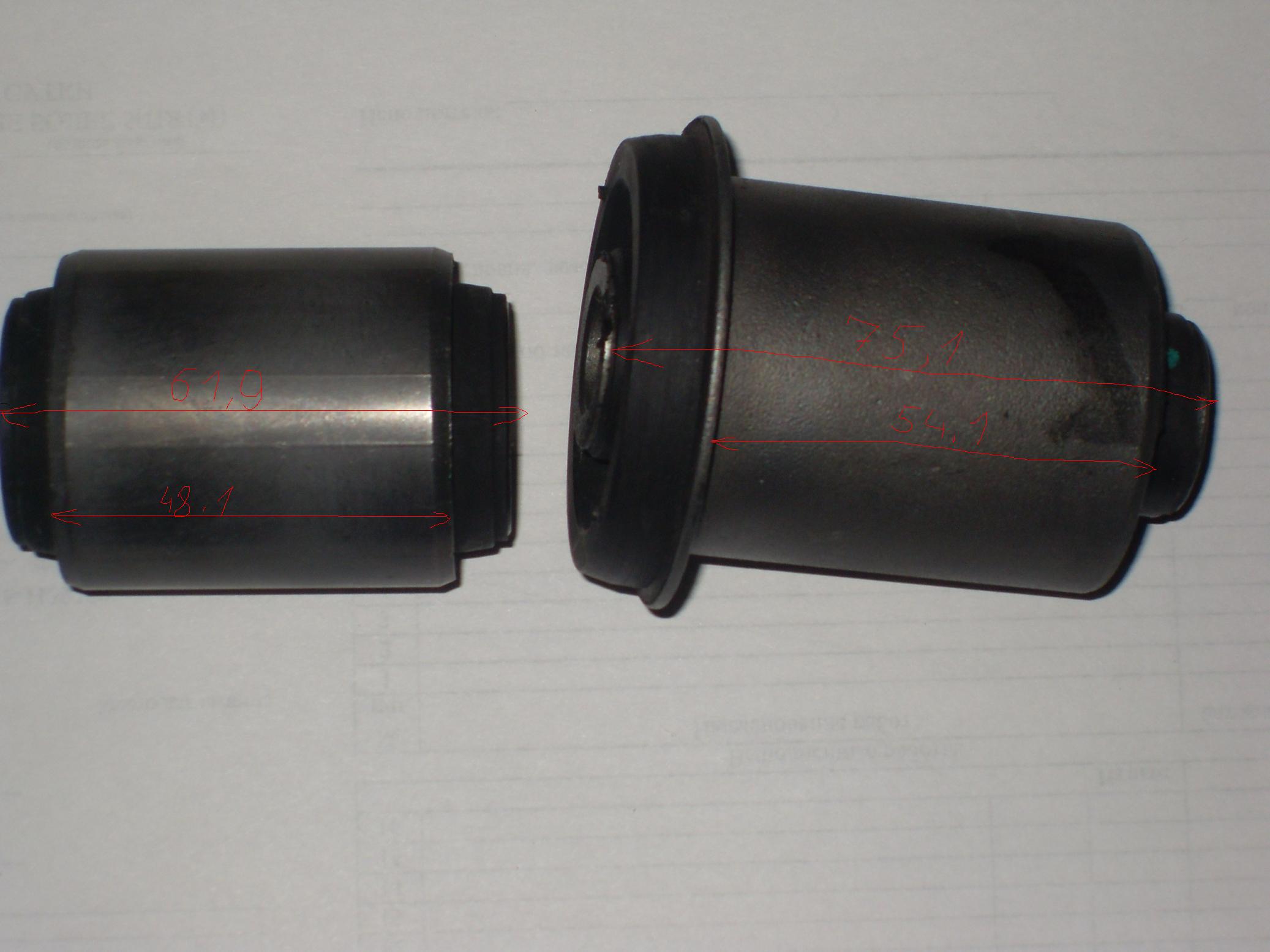

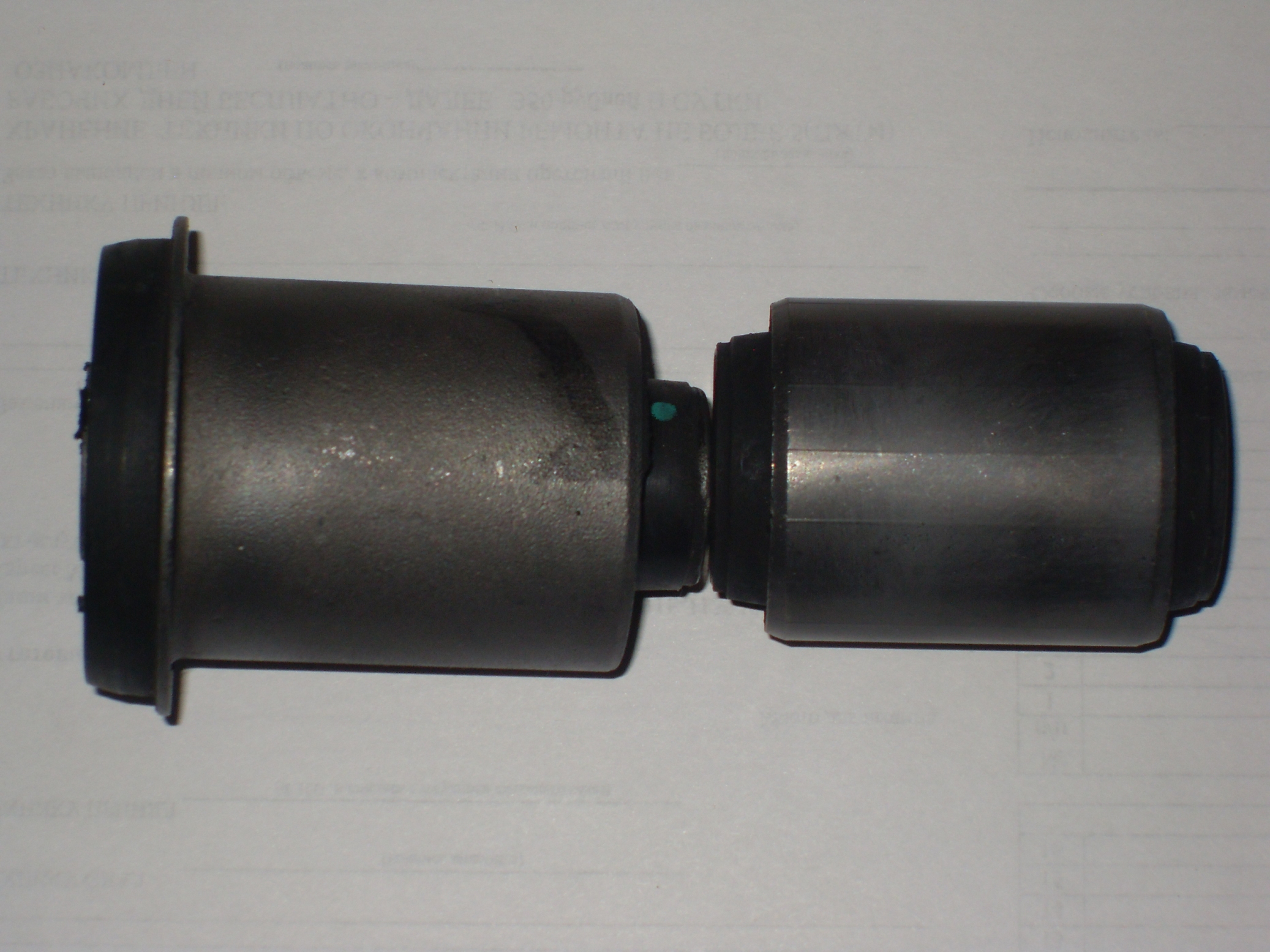

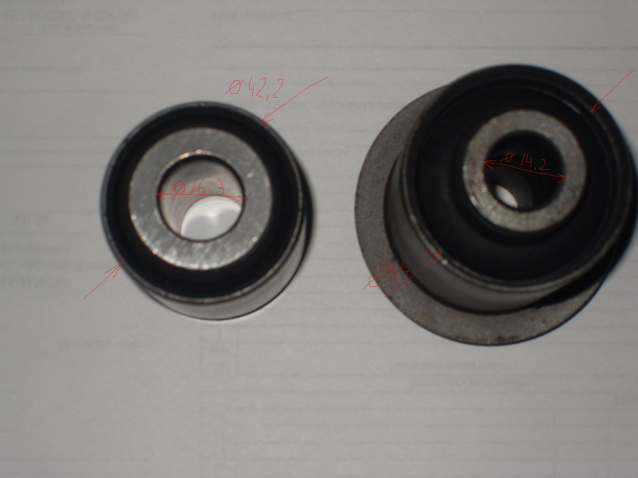

ок! завтра сфоткаю и выложу!DenVer писал(а):Для убедительности, сфотографируй пожалуйста. Если возможно, то с размерами

Re: Болты развала
Фотки не очень вышли(не фотограф) , да и каракули мои тоже не ахти(не художник и не чертежник) - но думаю все видно и понятно с размерами (возможна погрешность штангеля в десятках- старенький он уже!!!) и номерами деталей.

Re: Болты развала
Спасибо большое!
Из этого следует, что сайлентблок задний нижний и поперечного рычага взаимозаменяемы.
