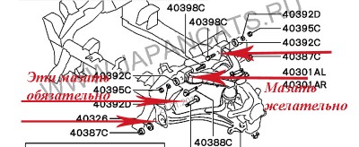

Перед

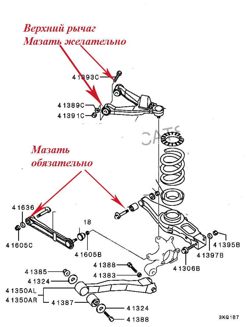

Зад

Это минимум болтов, которые следует мазать. Скорее всего вот за необходимые болты и назначен ценник 500 рублей.
Верхние рычаги лучше сейчас смазать, чем потом при замене пилить

Если делать минимум, то примерно как Вы говорите. Работы часа на два, не больше
