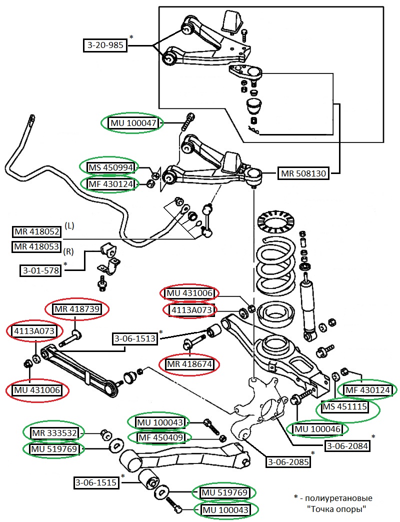

Раз уж тут идут обсуждения развальных болтов и сайлентблоков, может кто просветит про другие болты задней подвески?
Предыстория: купил б/у авто, машина была на предприятии, решил проверить развал-схождение, перед сделали, зад соответственно не смогли, поскольку (лично мое мнение) там никто ничего никогда не крутил. Пробег около 150 т.км. Точно сказать сложно - стоить крутилка спидометра которой регулярно пользовались. Так вот кроме того, что не смогли сделать развал-схождение, вынесли вердикт - замена всех сайлентблоков, шаровых опор, стоек стабилизатора, втулок стабилизатора и всех крепежных болтов, в том числе и регулировочных. Планирую поставить полиуретан от "Точки опоры", оригиналы шаровых и стоек стабилизатора, оригиналы болтов развала-схождения (на схеме красным обведено).
Ну наконец-то и вопрос: чем можно заменить крепежные болты задней подвески? Или надо заказывать оригиналы? Проблем заказать нет, просто на схеме, то что зеленым обведено, по примерным прикидкам на exist.ru и autodoc.ru тянет около 5тыс.руб. на две стороны (это болты + шайбы + гайки). Как то крутовато за метизы. Если вариантов нет - буду заказывать.
Заранее спасибо всем кто откликнется.
P.S. Схемку для себя сделал, просто так, пусть будет, может еще кому пригодится.

Эти метизы проходят специальную термическую обработку.

Re: Болты развала
можно запросто подобрать альтернативу, сам так делал, например на верхнем рычаге передней подвески и креплении амортизаторов...
покупал в магазине для грузовиков, самое главное взять нормальные каленые болты и гайки (не сырые китайские)...
на шляпке качественных болтов должна стоять цифра - это обозначение степени закалки (если не ошибаюсь), так вот посмотри какие цифры стоят на родных и постарайся найти такие-же ну или даже больше (стоит например 7 - можно поставить 8 ну и т.д)...
шаг резьбы тоже постарайся найти схожий, хотя практически все авто больты имеют мелкий шаг, не просто м14 или м12, а например м12х 1.25 к чему все это - просто мелкая резьба лучше держит чем обычная метрическая...

Re: Болты развала
Хорошие отечественные болты для грузовиков то-жэ стоят денег, да и на подбор надо время потратить, кроме того на левак можно нарваться.
Регулировочные болты с эксцентриком вряд-ли подберутся.

Re: Болты развала
Да уж много дельных советов, спасибо. Можно больше не отвечать уже купил оригиналы и сайленты и верхние рычаги и болты с гайками. А с проволочками и сваркой сами как нибудь, судя по тому, что написано в этой ветке такие тоже находятся.Rommy писал(а):Или как вариант сварочкой прихватить (прямо на стенде сход-развала), всё равно потом срезать придётся вместе с рычагом.DenVer писал(а):Купить запор.... там на проволоку шестерку затянуть можно и гонять![]()

Re: Болты развала
Вот примерно такое и хотелось услышать. Вопрос не заключался в однозначной замене на аналог. Я, к сожалению, не механик, поэтому и задаю такие вопросы. В сообщении было так же сказано, что если вариантов нет - однозначно оригинал. Но дело прошлое все уже заказано в оригинале и оплачено. Всем спасибо.DenVer писал(а):Какие дельные советы хотелось услышать? Как купить не оригинальный болт крепления рычага и сэкономить 2 тысячи? Вы вообще в своем уме? Это Ваша безопасность, безопасность Вашей семьи и остальных участников дорожного движения. А если где то в повороте при скорости за сотню лопнет это самый левый болт и рычаг оторвется? Голову включайте хоть иногда и побеждайте жабу.
