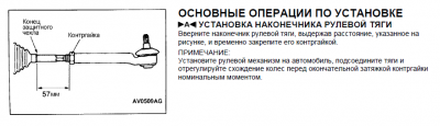

Добрый день! Все еще мучаюсь с сход-развалом. Руль выровняли, но теперь периодически, при разгоне срабатывает АБС. На одной рулевой тяге болт затянут до конца в одну сторону, на другой тяге много места. Что можно еще глянуть? Думал на стенд поднять, проверить, нужно ли тянуть. Знакомые говорят, деньги на ветер. Может рычаги погнуло? Как убедится?
- HiTEX
- Сообщения: 7032
- Двигатель:: 6G72 24V
- Откуда: Алма-Ата
- Благодарил (а): 80 раз
- Поблагодарили: 340 раз
Re: Болты развала
Работа АБС и схождение колёс не влияют друг на дружку. Причина срабатывания не в этом, скорее всего повредили зубья на гранате или отломили проводок (склоняюсь ко второму)
Ну а длина тяг должна быть одинакова

Re: Болты развала
Руль выпрямили дней 6 как. До этого, недели две ездил с кривым и ни разу не моргал этот значок. Может я не правильно выражаюсь. При наборе скорости, начинает моргать значок с машинкой и машину будто тянут назад.HiTEX писал(а):Работа АБС и схождение колёс не влияют друг на дружку. Причина срабатывания не в этом, скорее всего повредили зубья на гранате или отломили проводок (склоняюсь ко второму)

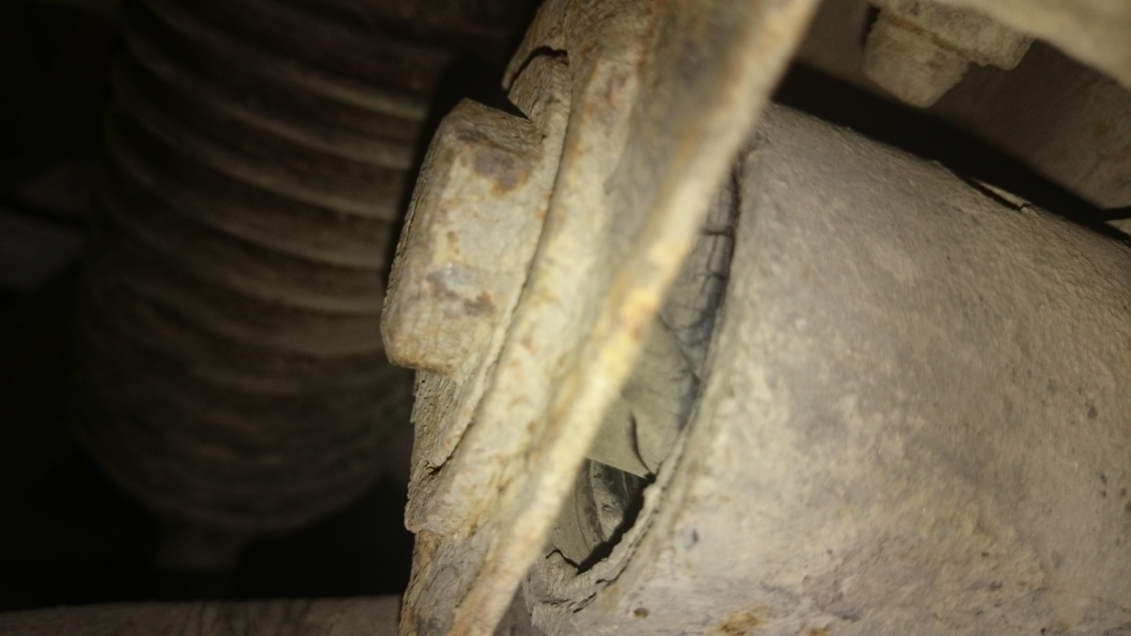

Re: Болты развала
Закисли болты регулировочные в подвеске перед и зад.
Отмачивал неделю- не помогло.
Бил кувалдой и перфоратором киловатным- не помогло
В перерывах грел горелкой- не помогло.
Купил сабельную пилу - помогло))))
Перед сделал, на днях придут задние рычаги и болты развальные.
Думаю осилю.
Машина 2003 года 5 дверная.

Re: Болты развала
Конечно осилишь!Мы все через это прошли..кувалды,горелки и сабельные пилы.Зад как бы полегче делается!Есть место для маневра..Если конечно не задумаешь еще и в рычагах основных по 2 сайлента поменять..То еще занятие....kotei писал(а):Закисли болты регулировочные в подвеске перед и зад.

Re: Болты развала
Спереди все четыре болта одинаковые?! Подскажите, кто заказывал masuma mls-563, там комплект приходит (болт, гайка, шайба)?!

Re: Болты развала
Спереди болты одинаковые.
Я заказывал назад 2 Масумы. Пришли именно в полном комплекте - болт+шайба+гайка. Думаю, перед должно быть так же.
Когда у себя делал перед, меня сразило наповал...
Предварительно же все обследовал, было страшное, закисшее на вид. Купил 4 болта.
Приготовили инструмент, болгарки, сабельную пилу приперли, и...
...и все 4 болта открутились как новые! Ударчик ключом по торцу болта - и он выскакивает.
Мы были ф шоке...
Последний раз их закручивали, однако, 5 лет назад. Никто не знает как такое возможно, но смазки по виду особо и не было...

Re: Болты развала
Заменил передние болты ,купил контрактные рычаги и новые оригинальные болты с гайками и шайбами,китайские с/б решил не покупать,уж лучше контракт ,в оч.хор.сост.
Что хочу сказать ,шайбы на развальные болты были оригинал,но отличались по цвету от самих болтов,когда на сход-развале мастер делал регулировку, он сказал что шайбы по качеству не айс
(((.через пару тысяч км заедь еще раз ,и привези если есть возможность те шайбы которые стояли до этих. Я ему сказал ,что шайбы были оригинал ,не может быть чтоб качество плохое. мастер сказал что китайцы добрались и до оригинала
На одном из рычагов которые стояли ,пробовали высверлить закисшый болт, частично высверлили ,потом решили выдавить пресом 25 тонным,ничего не вышло
(( загибало направляющую . Вобщем Сейчас стоят контр.рычаги с новыми развальными болтами ,ессно перед установкой все было смазано . Задние рычаги менял пред.хозяин ,сказал что все срезали ,ну и заменил болты,там все крутится на ура ,и шайбы в цвет болтов .

Re: Болты развала
Даже при наличии пилы процесс мягко говоря не быстрый.mishadik писал(а):Друзья, я тоже собрался задние болты попилить и сход-развал сделать, может кто может одолжить пилу сабельную за пивко!
У меня на болт уходило часа 3.
Фиг знает может пилил не правильно.
Но нудятина ещё та.
Обороты на одну треть от максимальных или чуть ниже капал маслом в распил.
Но блин болты калёные пилятся с трудом.
И ещё деревянный брусок для упора пилы сильно ускоряет процесс.

Побоялся спугнуть время чуть приуменьшилНачинающий рыбак писал(а):Наверно ты пилил не правильно,у меня на первый болт ушло часов 5(не помню уже), остальные по быстрее.kotei писал(а):Даже при наличии пилы процесс мягко говоря не быстрый.mishadik писал(а):Друзья, я тоже собрался задние болты попилить и сход-развал сделать, может кто может одолжить пилу сабельную за пивко!
Но нудятина ещё та.
