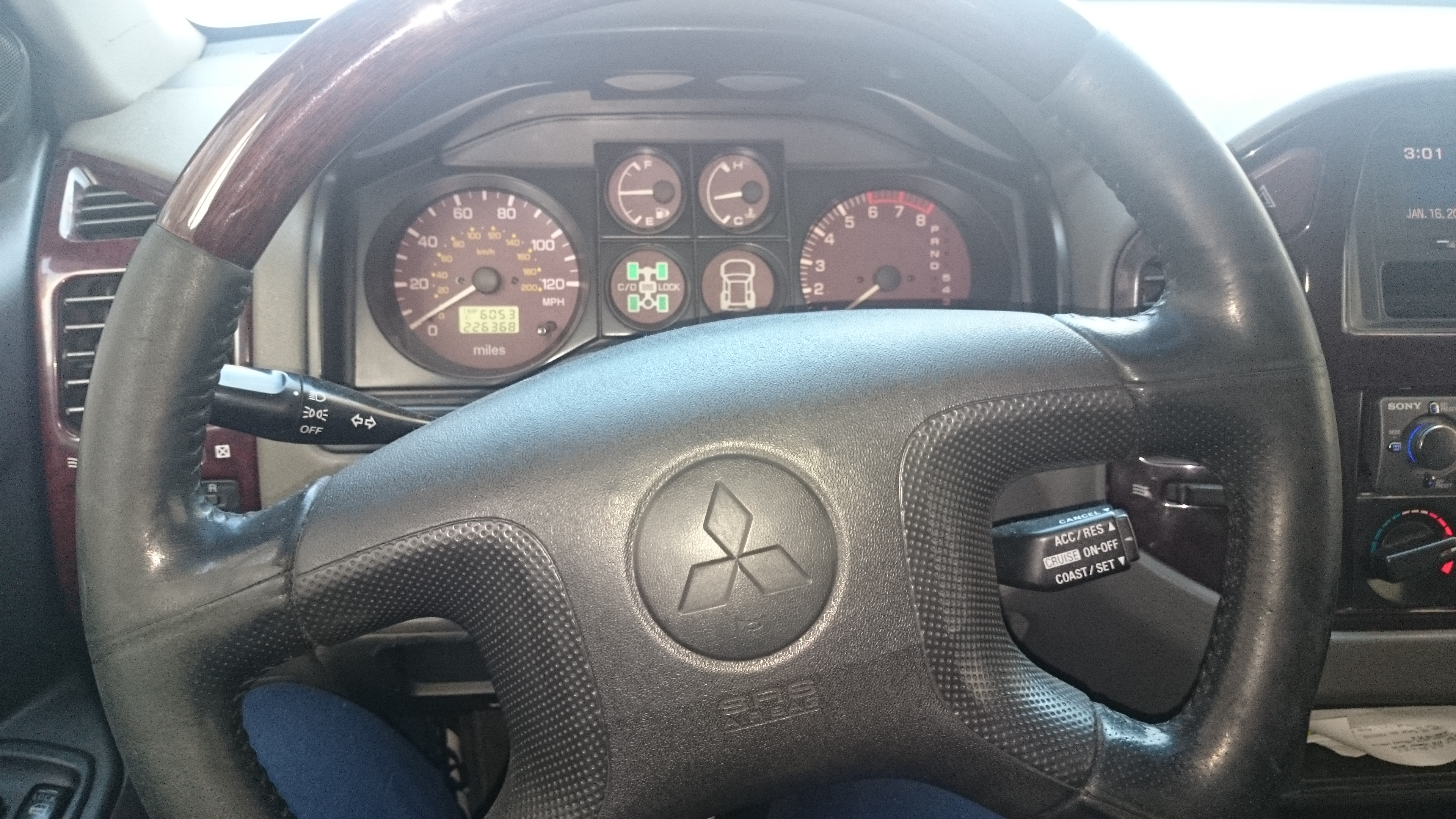

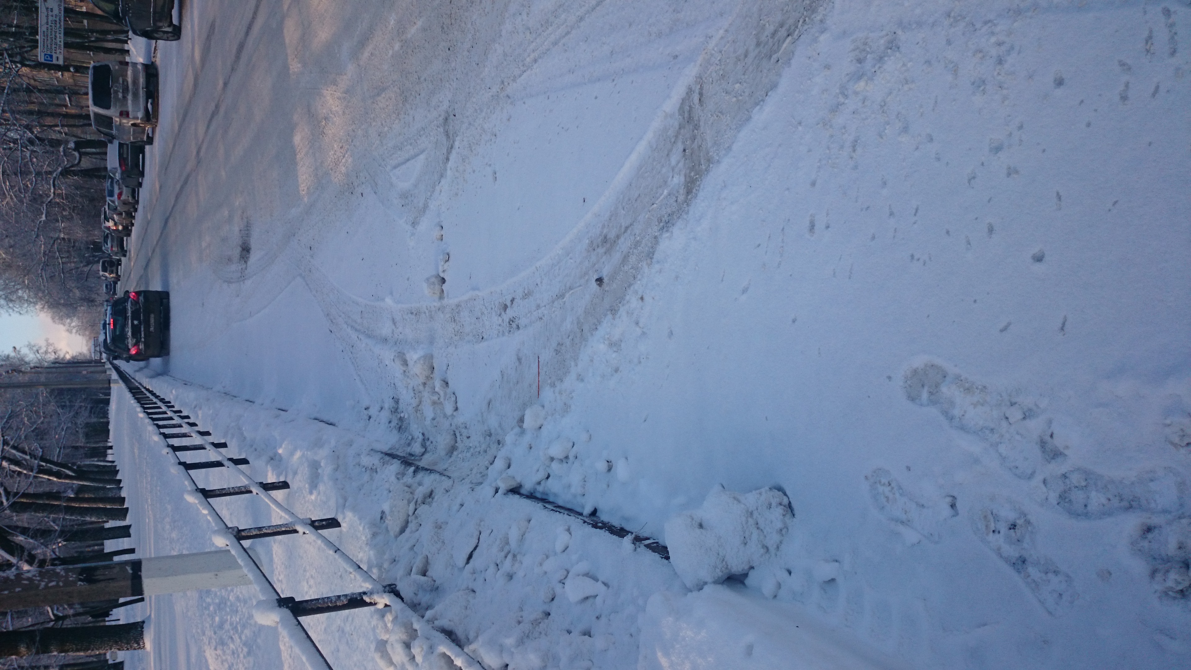

Сообщение Стёпка »
Аслан писал(а):Добрый вечер всем! Поймал правым колесом столбик. Последствия выясняю. Пока, собираюсь менять цапфу. Сход развал сделали временный, но руль провернулся на пол оборота. Мастер предполагает, что зубчики на рулевой перескочили. Иначе, по его словам, руль должен был выставиться. Кто что знает, какие могут быть причины, подскажите по братский.
Сегодня прилетело..., словил первый поворот от дома, скорость была 5-10 км/ч, а понесло пи##дец, съездил, блеать, за хлебушком! :]:-O:
Теперь вот так
Успел ещё вырулить, а то, думаю, заехал бы в ограждение... (( Тянет в лево, завтра на осмотр и на сход развал. ::-(:

Сообщение DenVer »
Резина гуамно
