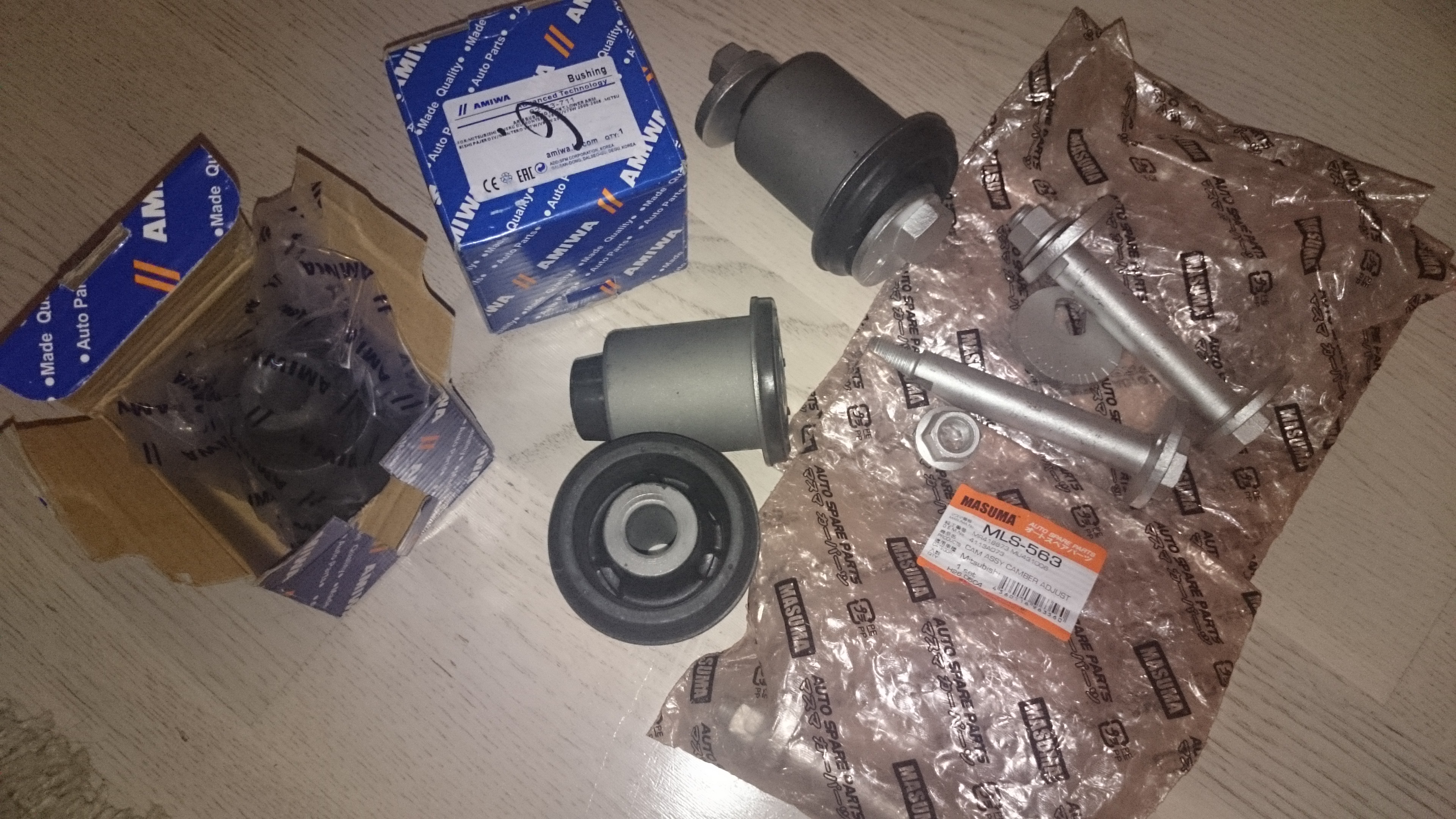

Забрал сегодня болты и сайлентблоки на перед. Болты Masuma, сайленты взял Amiwa (Корея) на вид качественные, металл толстый, резина не отслаивается, болты входят :)

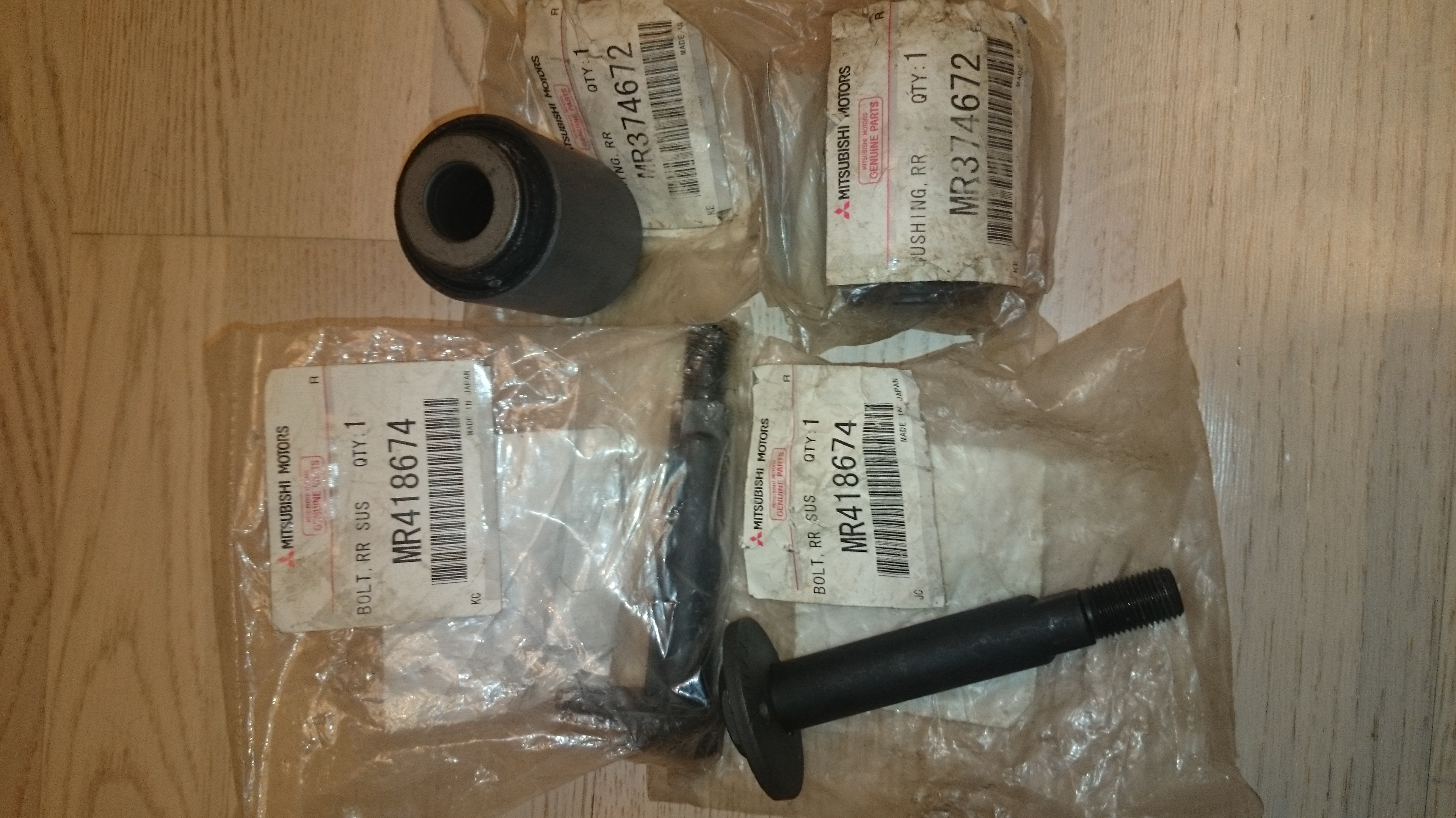

Оригинал на подпружинные рычаги, в отличии от Масумы эти болты чёрные, как будто жидкая резина. Кстати, гайки у Масумы кривые!
Блестят так, потому что пыльнул их металиком, :*PARDON*: он мажется, как серебрянка, аллюминевая пыль в составе.

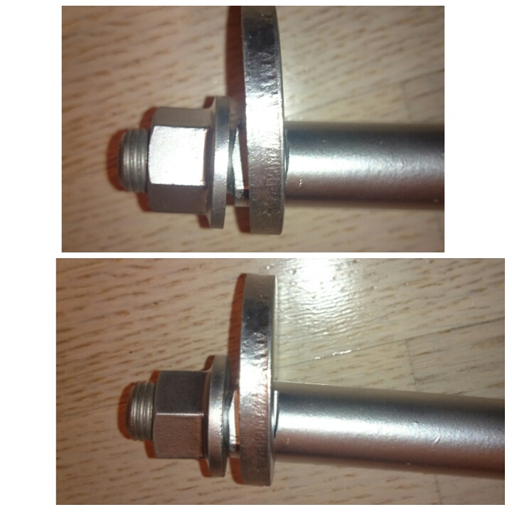

Ну... Терпение и ещё раз терпение, придётся пользоваться болгарской купи диски 125 диаметр 0.8-1.0 ширина, нилти, родиус, хитачи, по нержавейке. Цена вопроса 80-115 руб за штуку, двух хватит. И про очки не забываем....

Добавлю; покупаю диски в одном магазине т.к находится рядом, у них был учёт запарился искать подобные, пришлось ехать в нилти сервис за 1.0мм, задача была не для лугиобразив. Эти не рвёт под шайбу можно поднажать на бок, эластичные, ищите заранее.

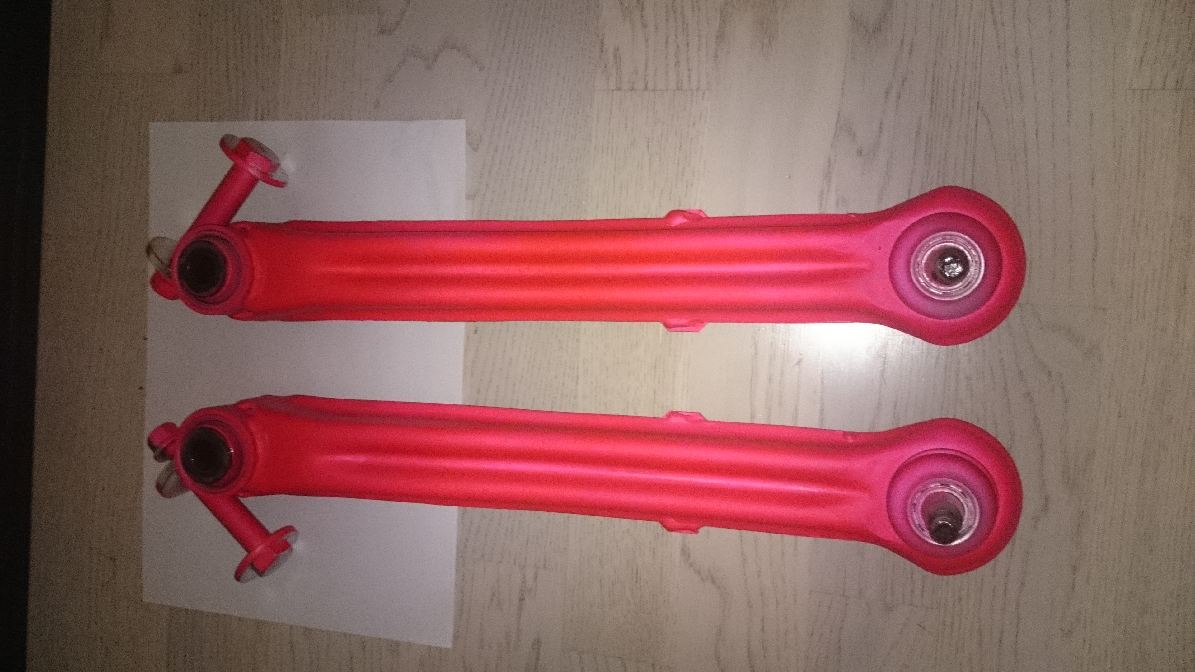

Пыльнул тяги в яркие цвета, jdm, чтобы развальщик не задавал вопросов и сразу всё понял... :*CRAZY*:
