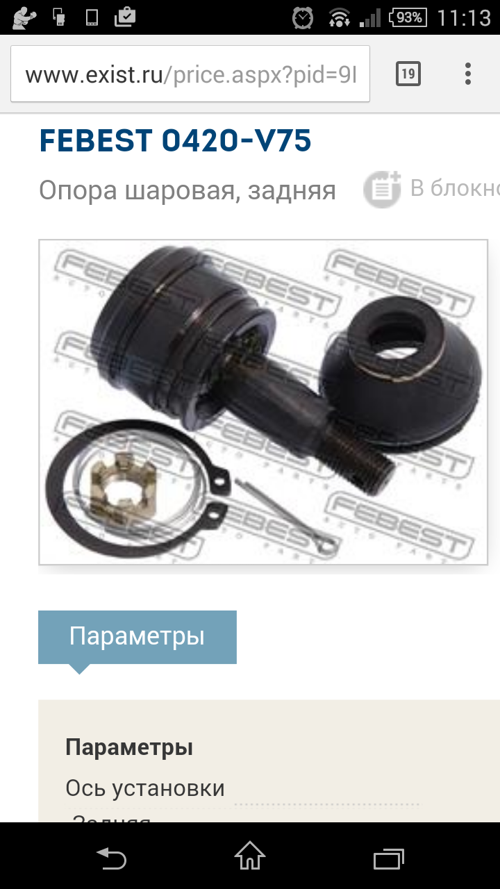

Сергей Балаш писал(а): Нюанс:имеем монтеру,менял задние рычаги(ставил от4-ки)-рычаги схождения,те что с шарниром(пальцем)-не подходят,диаметр пальца больше,пришлось поработать разверткой.(посадка там конусная)
Про это был в курсе. Вопрос в следующем, если рассверливать посадочное место, то потом уже акитаку не поставить, болтаться будет?
На фото видно, что шаровая для монтеро не конусная
8999О259О96
HiTEX
Сообщения: 7032
Двигатель:: 6G72 24V
Откуда: Алма-Ата
Благодарил (а): 80 раз
Поблагодарили: 340 раз
Re: Болты развала
Сообщение HiTEX »
Конусная конусная. Только диаметром меньше, чем паджеровская

Да по фото видно, что тоньше она... И не получится уже старую шаровую перепресовать в тягу? Хотя был опыт, но пришлось сваркой капнуть три точки... Есть здравый смысл моих мыслей?!... :*WRITE*:
