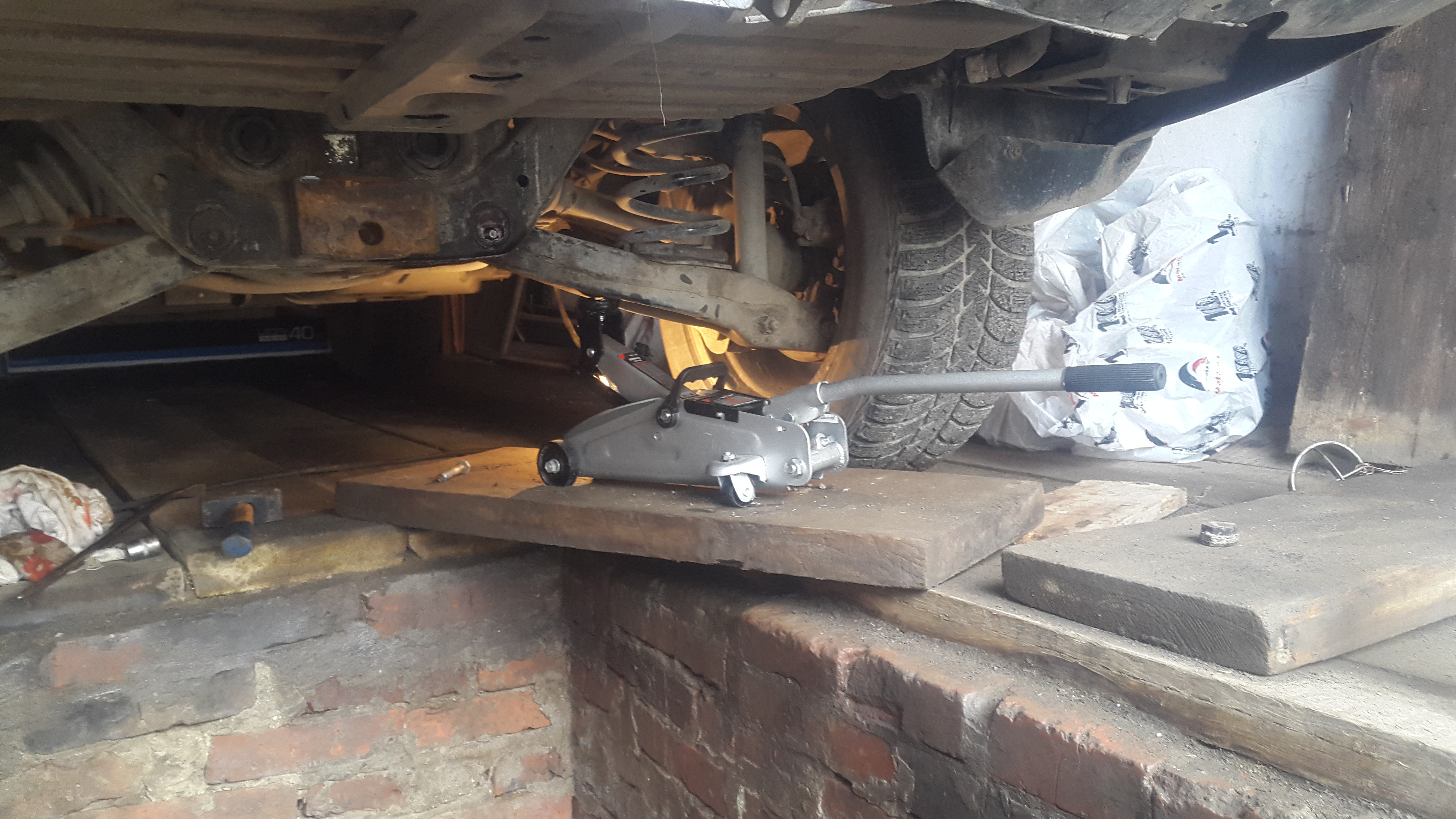

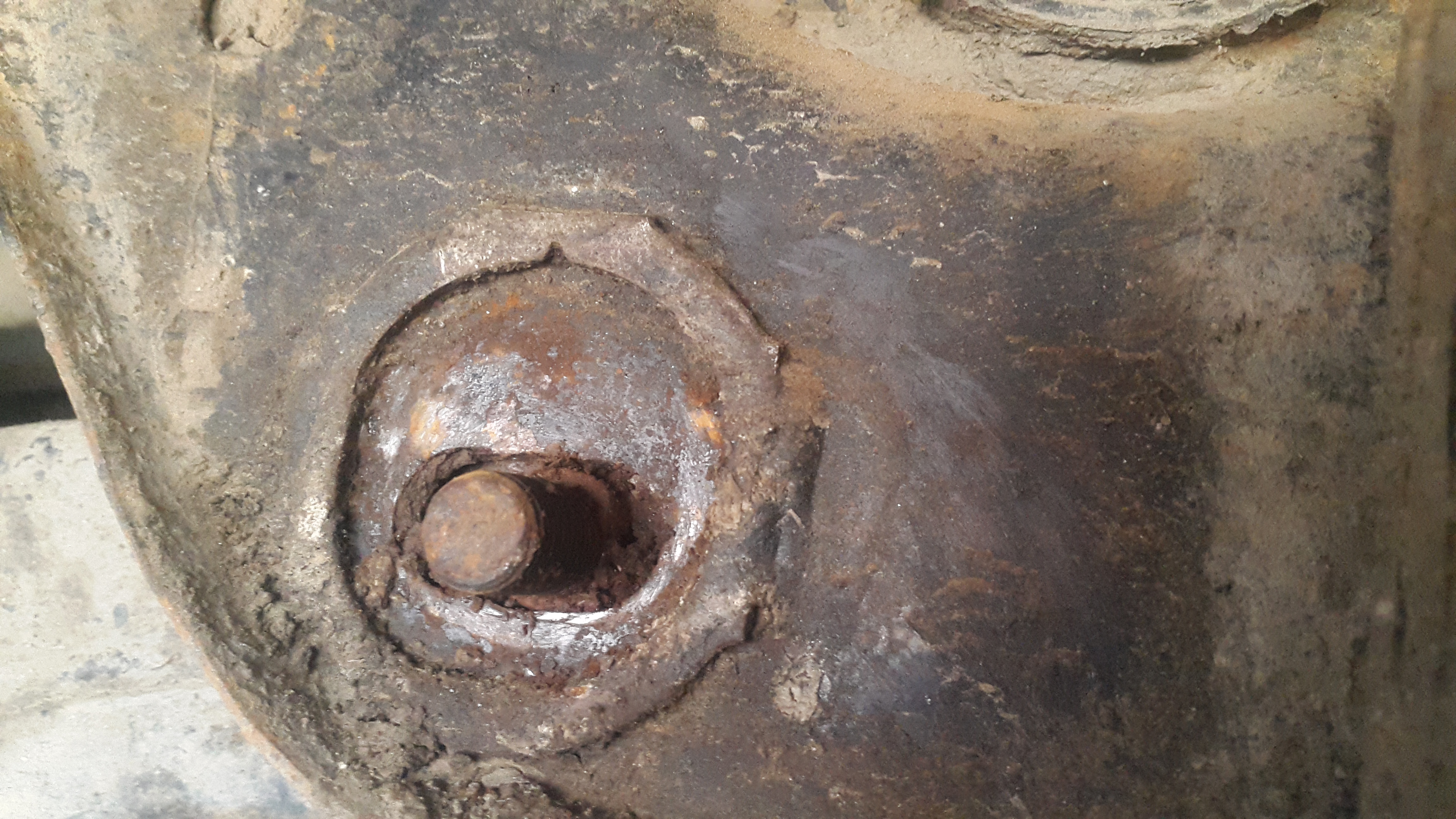

Победил таки сегодня закисший развальный болт - задний, нижнего рычага.
Преамбула: после установки проставок колеса сзади стали как у Татры. К слову, они и до этого были так же, но не столь явно. Левый болт пошел без проблем, а вот правый прикипел намертво как монолит.
Проливания ВДшкой, уксусом не помогли, как и прикладывания кувалдой. Обмотал сайлентблок тряпочками по торцевым примыканиям в подрамнике и в течение недели три раза в день проливал уксуом - чуда не произошло, кувалда звенела. Чтоб не портить резьбу развального болта, на хвостовик накручивалась высокая колесная гайка М12х1,25, в нее - колесный болт от ВАЗа. Ну и через этот бутерброт прикладывалась кувалда. Безрезультатно.
Далее в ход пошло удлиненное сверло Д2,5. Со стороны резьбы болта вдоль лысок, на которые устанавливается эксцентриковая шайба, сверлим отверстия по центру кольцевого зазора от посадочного диаметра болта в сайлетблок. Стараемся захватить сверлением наполовину болт и втулку сайлентблока. Глубина сверления на всю длину сайлентблока, но не на выход. Делаем два отверстия. В отверстия очень хорошо заходит трубочка от ВДшки. Проливаем отверстия вводя трубочку как можно глубже, до конца. Далее накручиваем импровизированную наковальню из колесных гаек и болта и пускаем в ход перфоратор в режиме долбления. В качестве бойка используем короткий обрезок с плоским торцем от бура D10. Пару минут долбим, проливаем отверстия, долбим, проливаем, долбим, проливаем.... Во время проливки через отверстия и кольцевой зазор обильно вымывается ржавчина. Предварительно болт еще был напряжен ключом на проворот, используя упругость сайлентблока. За десяток подходов болт стронулся и вышел!!!! ПОБЕДА!!! :*VICTORY*: :*YAHOO*:
Завтра попробую замутить пресс-масленку и смазочную винтовую канавку. Надеюсь, получится.

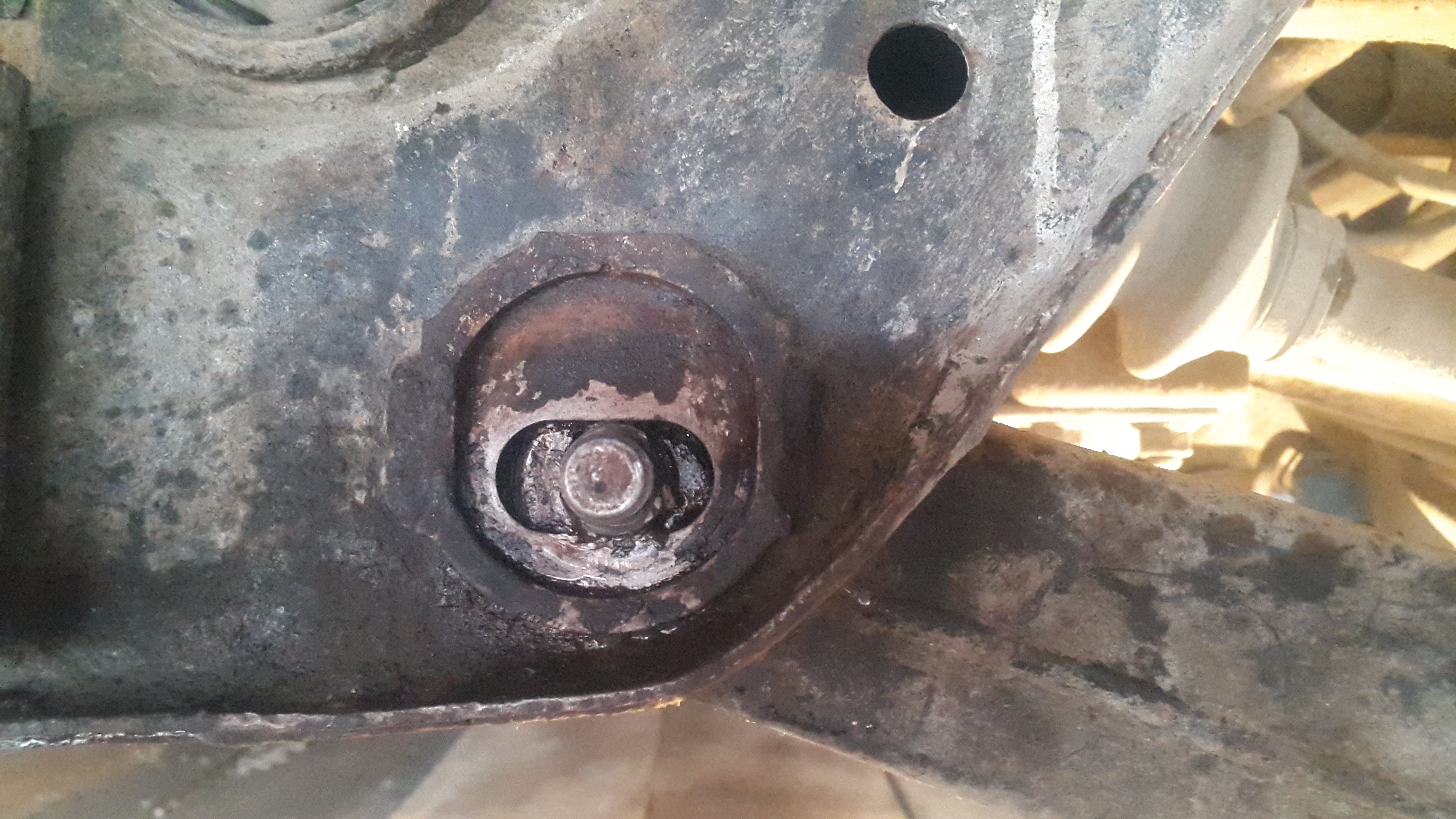

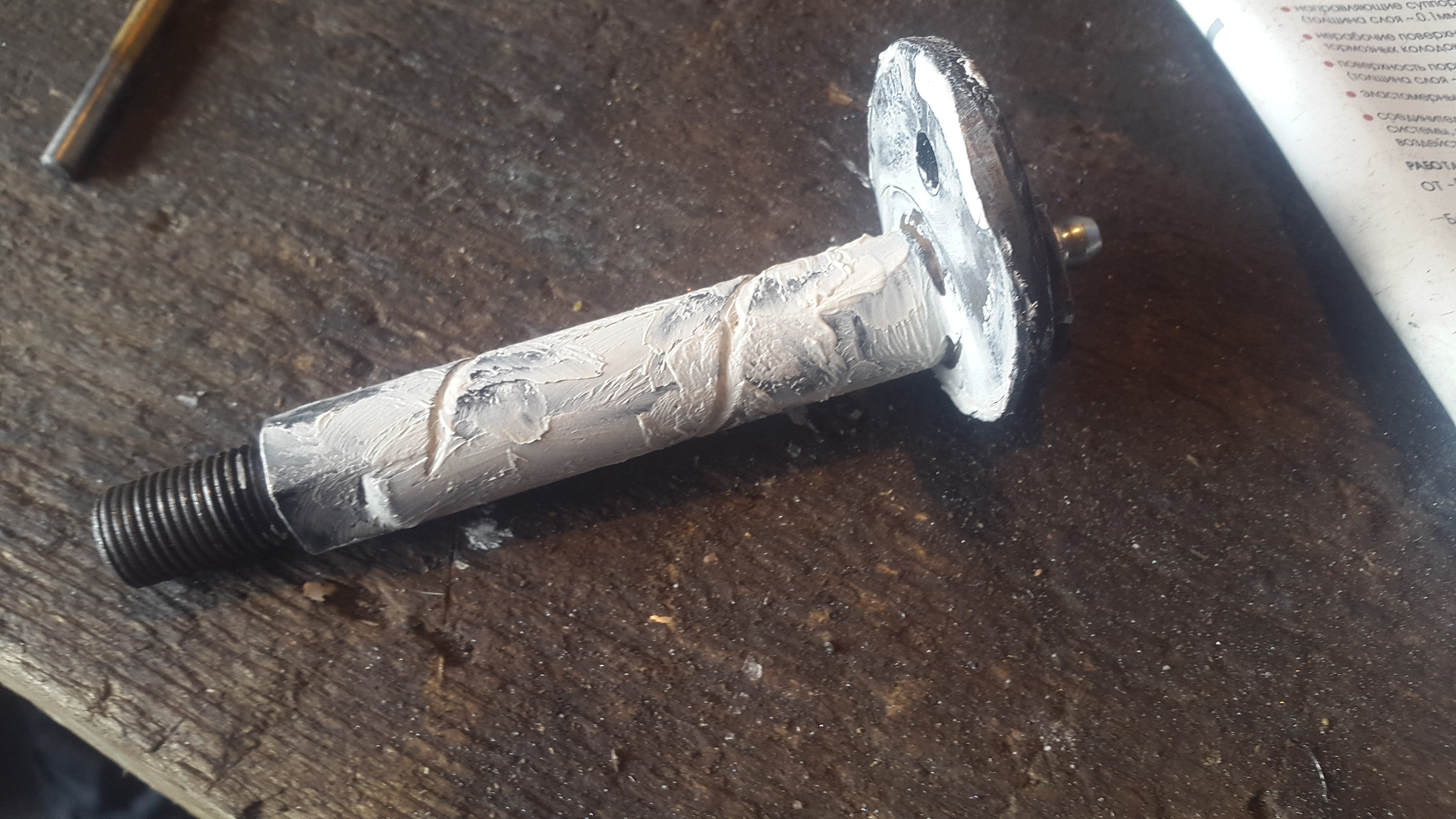

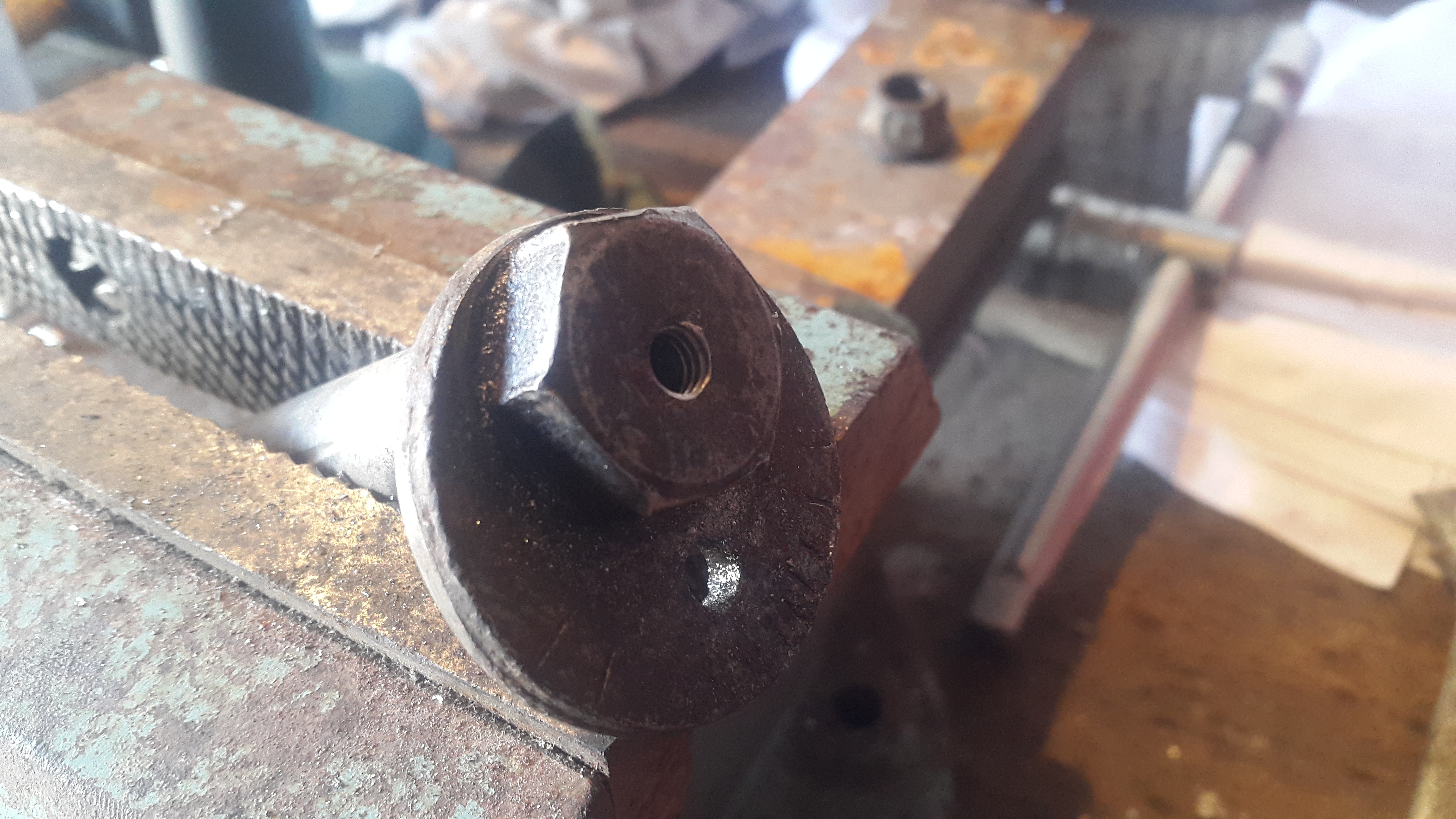

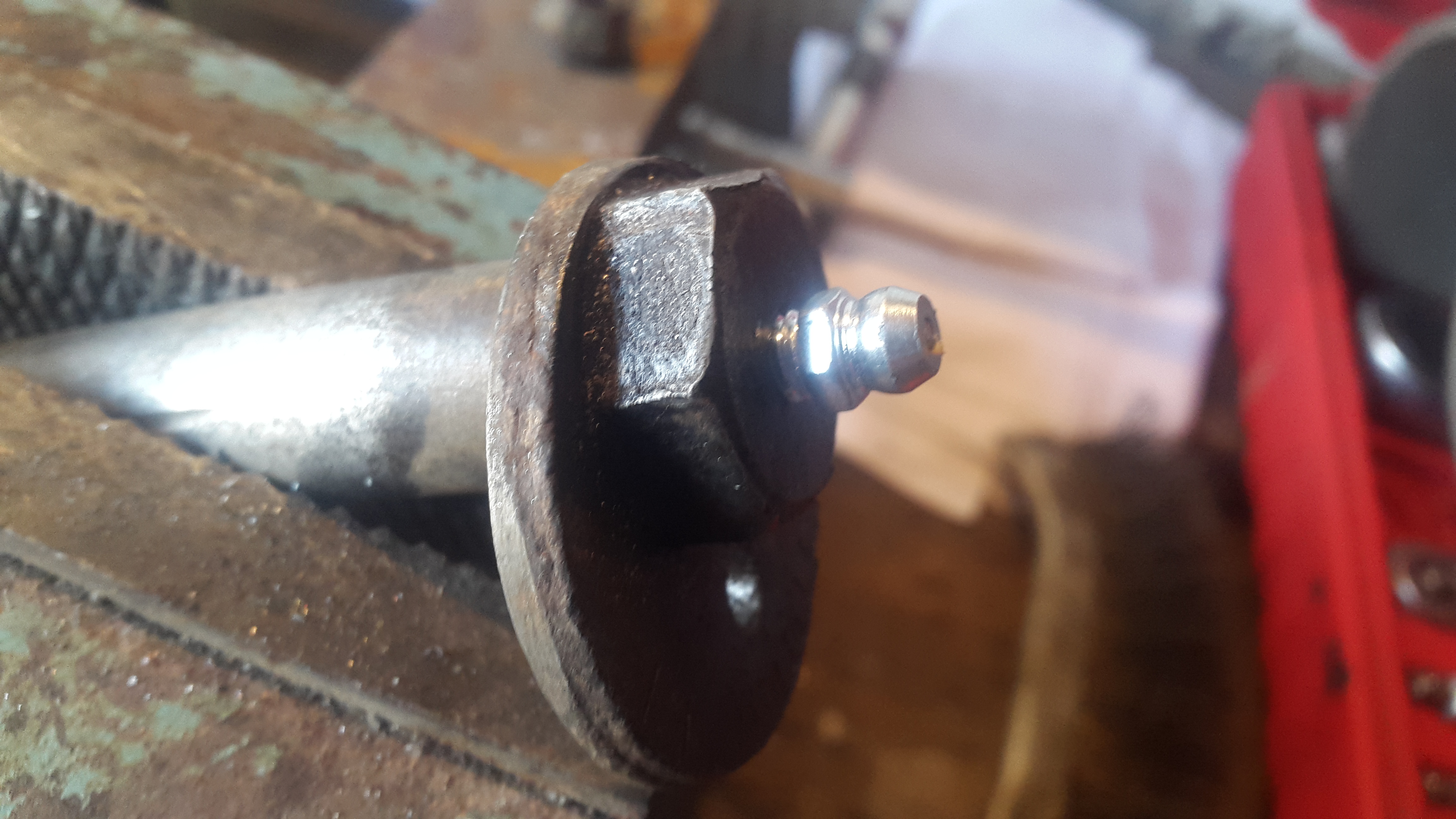

Ревизия развальных болтов: смазка и изготовление каналов для прокачки и смазки шприцом без разборки узла.

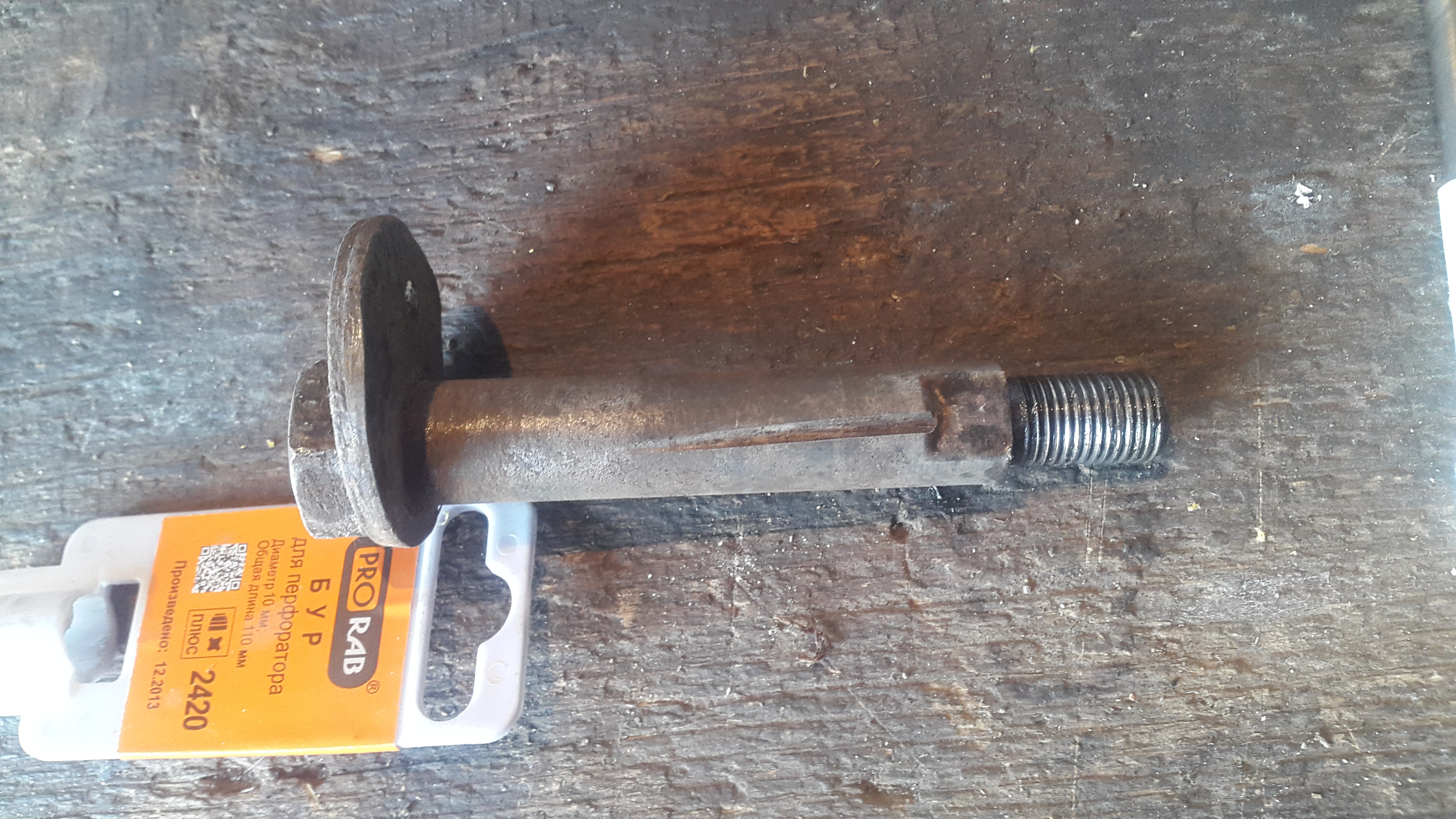

Сверлим отверстия D2,5 2 шт. со стороны лысок. Полуотверстия смещенные, тк развальный болт уже стронулся с места и пошел на выход.
Второе отверстие D2,5. Глубина на всю длину втулки сайлентблока, ноне на выход.
Извлеченный болт и следы от сверления.

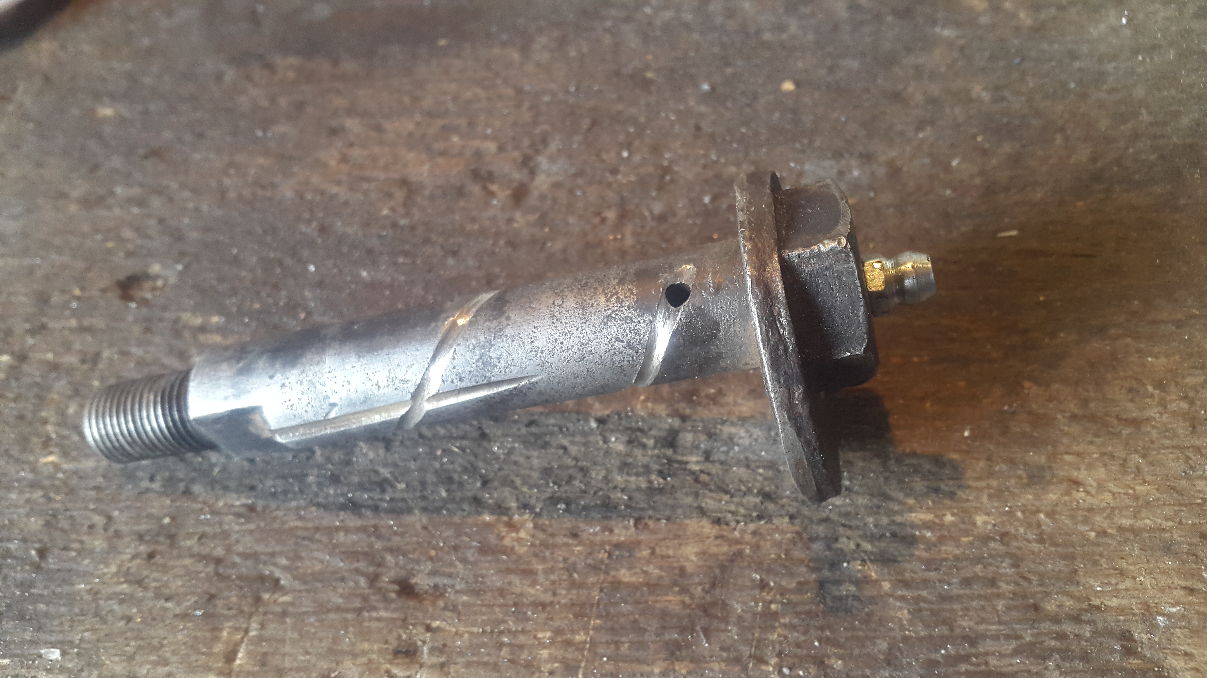

Сверлим каналы D3  нарезаем резьбу М6 под пресс-масленку. Глубина осевого канала 22-25 мм и заканчивается радиальным каналом на выход.
Пресс-масленка M6
Пресс-масленка M6
Выход радиального канала D3 и винтовая нарезка (выполнена болгаркой с отрезным кругом)
Нанесена смазка МС1600. Болт готов к монтажу.

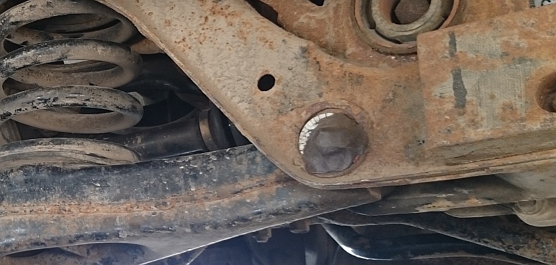

Общий вид задней оси в процессе ревизии.

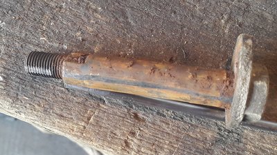

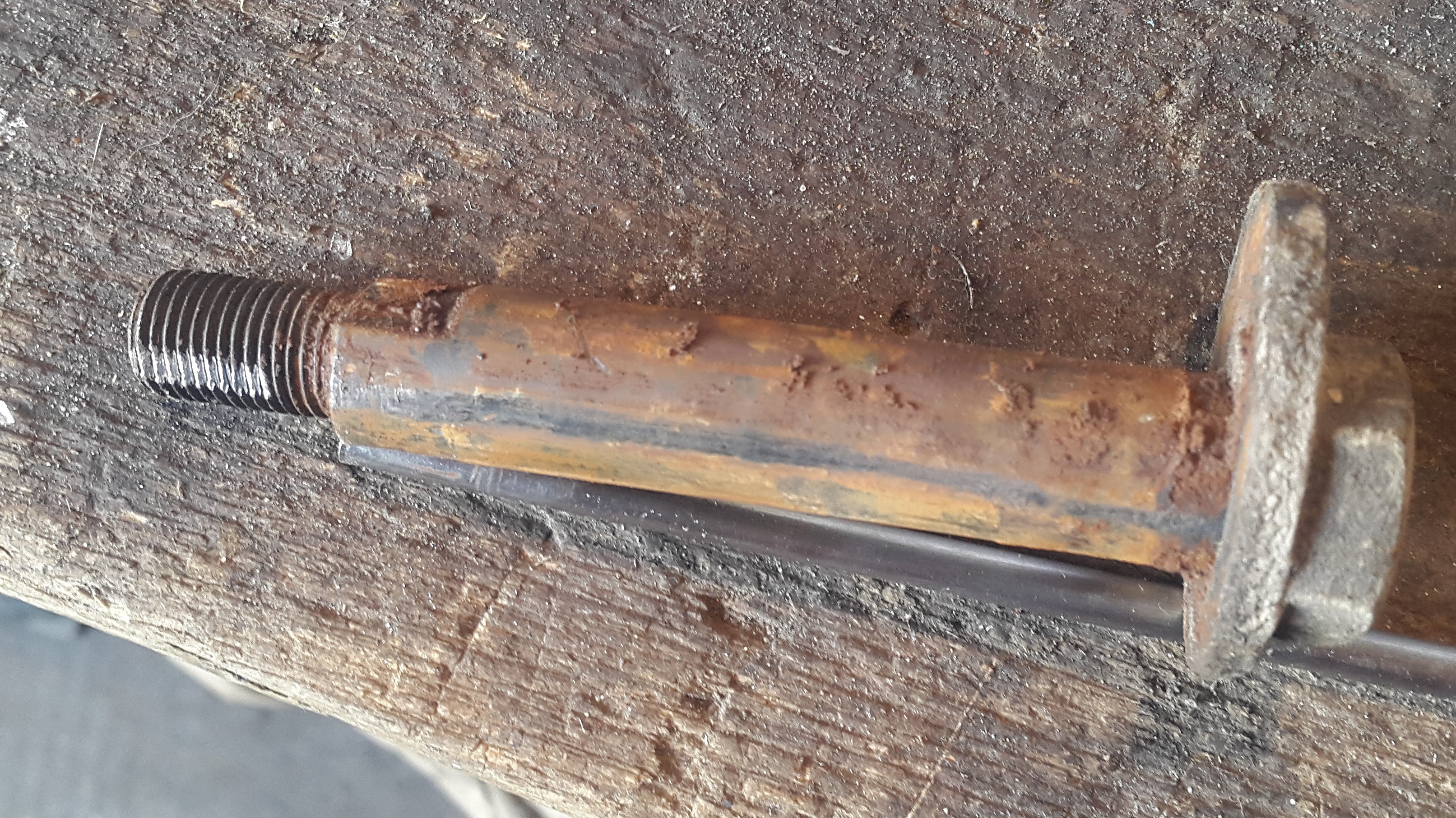

Причина закисания. Светлый поясок -торец втулки сайлентблока. Слева в овальном пазу темный сектор - отверстии от смещения втулки. Втулка не перекрывает полностью овальное отверстие и влага попадает внутрь, образуя влажную баню.
Из-за этой каши происходит закисание.
Свежеизвлеченный болт. Еще сохранял подвижность. Коррозия не схватилась.

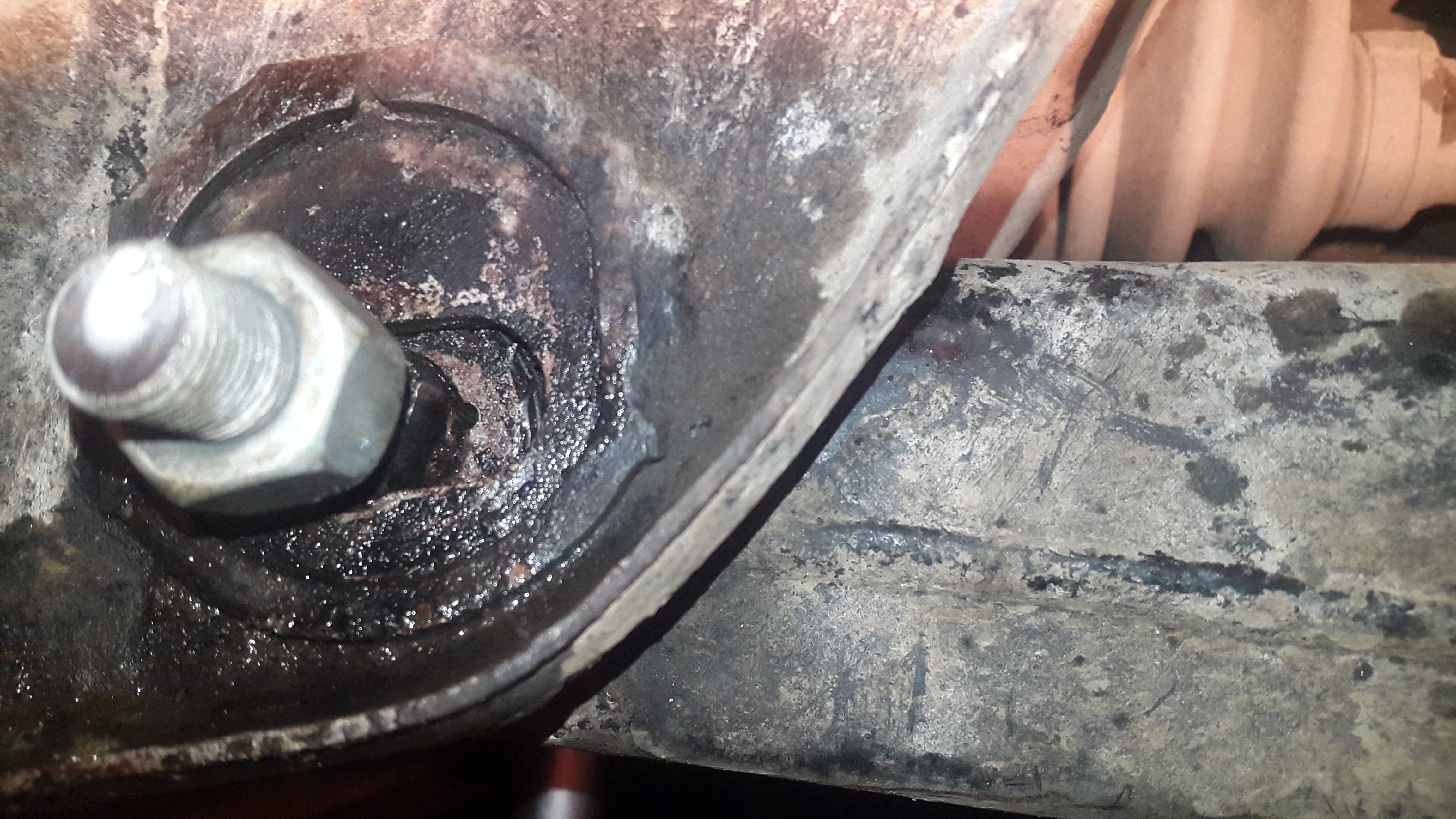

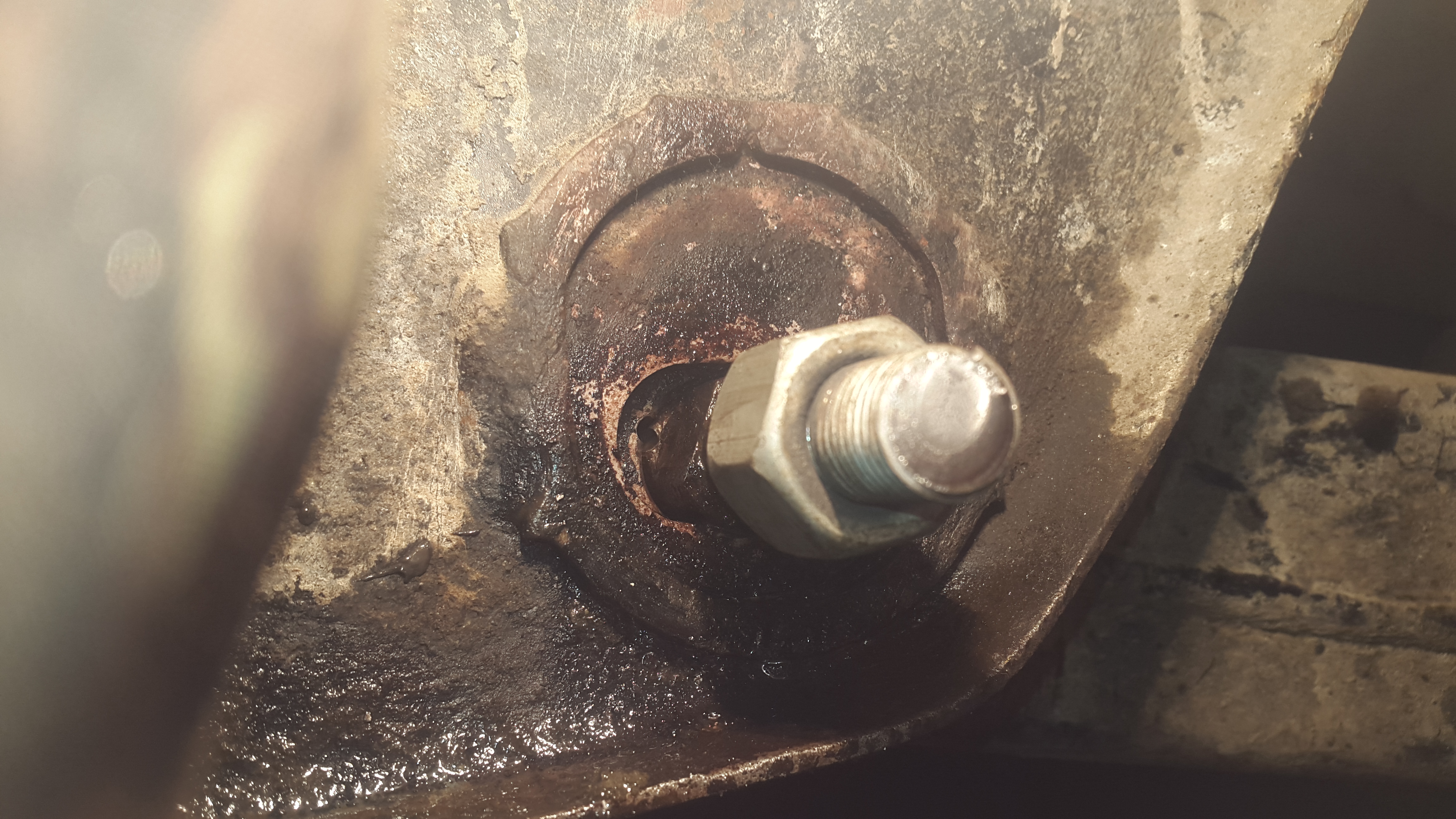

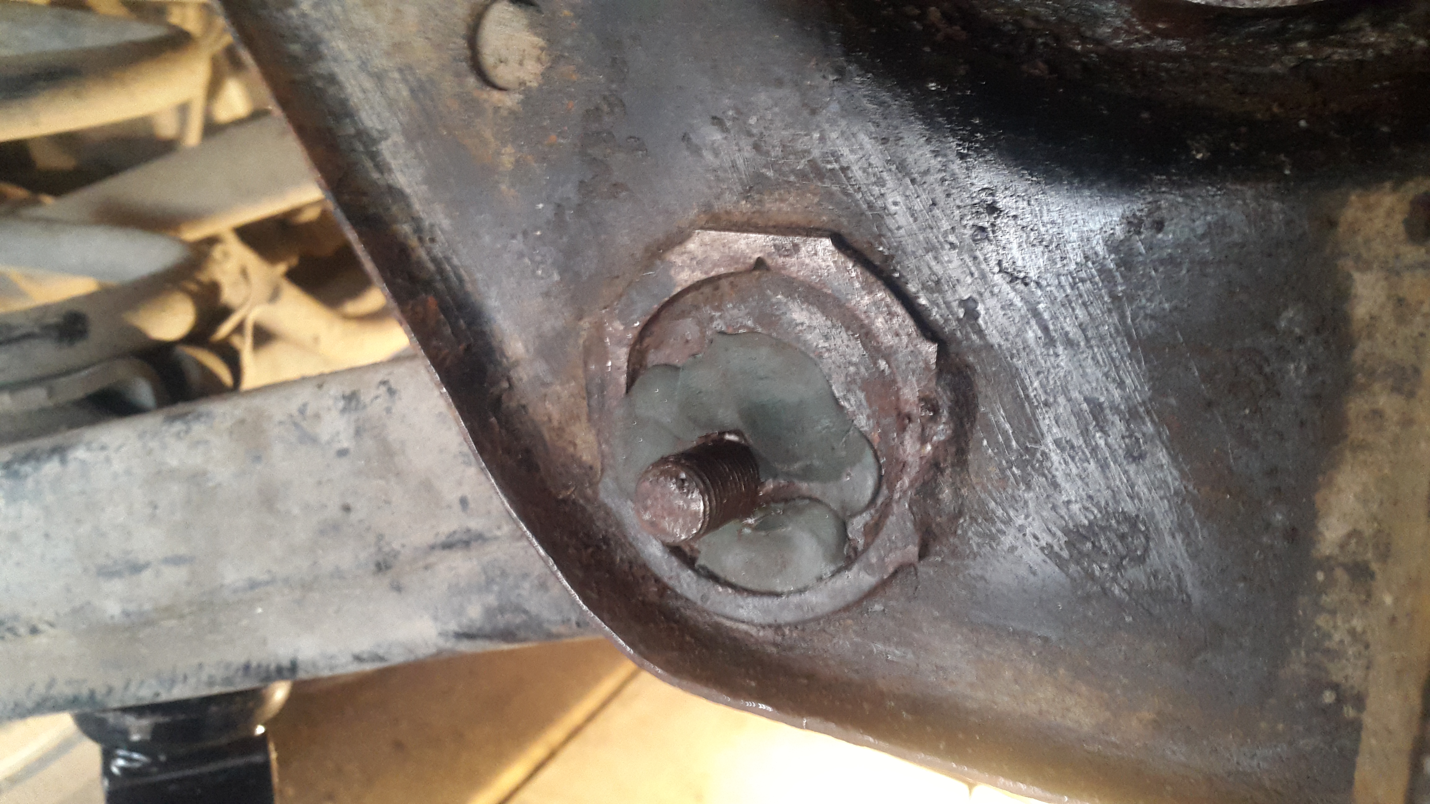

Герметизируем пластилином. Посмотрим как сработает.

Кулибины, блин, молодец, сразу видно как машинку любишь :)
Можно сделать централизованую смазку, к каждому болту трубку и объединить в один цилиндр, надавил поршень, смазка пошла ко всем болтам ::-D:

moonchild писал(а):Герметизируем пластилином. Посмотрим как сработает.
Сработает отлично, только куда проще закрутить болт и сверху уже залепить гайку с остатком резьбы, а не делать из пластилина "прокладку".

я тоже задумывался о способах предотвращения. как вариант в с/блоках сделать внутренние фаски глубиной пару мм, под эти фаски подобрать резиновые колечки и закончить это садоколхоз тонкими шайбам между с/блоком и подрамником, чтоб поджимала колечко и герметизировала.
а по ходу пьесы самый оптимал: трудозатраты/эфект - это стойкая к агресивным средам смазка (или антикор), которая будет держаться в зазоре и ни куда не денется.
да, и нарезать канавки на теле болта для удерживания смазки и уменьшения площади соприкосновения металлов, только чтоб за пределы с/блока не выходили.
