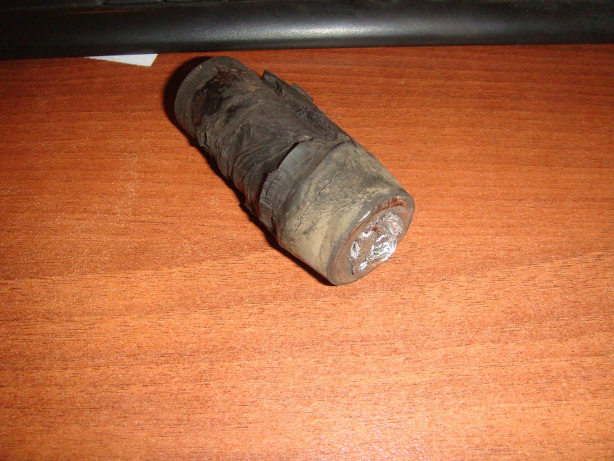

Нормально, с болтами амортов и крепления подпружинного рычага к кулаку проблем нет. Начитавшись форума купил сабельную пилу Hammer 800Вт мощностью и пилки к ней Hammer 2шт и Bosch Basic 2 шт. Все это барахло умерло на первом пропиле со стороны резьбы верхнего левого рычага со стороны резьбы. Пилки облысели, пила нагрелась как утюг, задымилась и плюнула смазкой из воздухозабора вентиляции. Шток стал болтаться как мужской половой орган в 3л банке. Заканчивал первый пропил 5й пилкой из комплекта. Она меньше всех износилась по итогу. Впереди было еще 7 пропилов, а уже нечем. В ход пошла болгарка Makita с одноименными дисками. Тут дела пошли веселее и все было отпилено. Верхний правый неожиданно вышел сам, чем немало удивил. Дальше сборка. Верхние развальные рычаги были куплены новые Masuma MA-9610, подобранные по экзисту. Сообщаю, без колхоза они не подходят. Конус у резьбы на них 16мм, а на оригиналах 17мм, поэтому они проваливаются в поадочных местах и пришлось подкладывать шайбы, чтобы затянуть. Сайленты нижних подпружинных рычагов перепрессовал сам с помощью болта подходящей длины, грловки на 32 и шайб. Из нежданчиков была обнаружена сломанная пружина слева. Именно поэтому левая сторона была ниже на 1,5см, а вовсе не из-за мифической кочки на асфальте. Запихнул её обратно с обломком вместе, потом буду решать, что делать.
Выводы. Никогда не покупал дешевый инструмент хрен пойми каких производителей. Купил себе мозга занедорага с этим Hammerом. Все, на что его хватило, это один пропил на болте и распилил им внешние обоймы сайлентов в рычагах, чтобы выбить их. Все, пила труп.

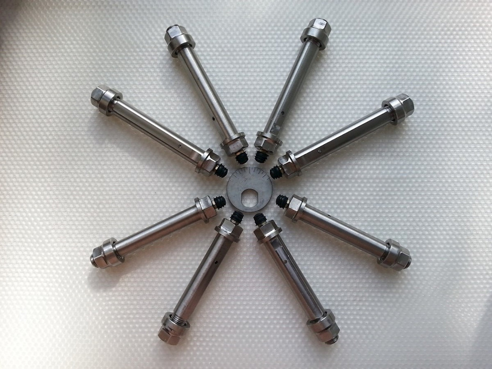

дошел я до подвески и понимаю что мне предстоит повозиться и с этими ботами ...
а что скажете про болты с дырками под смазку? раз в год заехал, вдул ,и дальше катайся?
нашел что на четвертом меняли на вот такие:
https://www.drive2.ru/l/9516384/
на третьем паджеро получается другие размеры болтов? или ошибаюсь?
или все это хрень?

Болты хорошие, но "хэнд мэйд". Такие только под заказ. И еще нержавейка у автора. Не думаю, что это правильно. Нержавейка на разрыв не очень хорошо держит, это эластичный материал. Хотя, автор указывает пробег в 81000 км, прилично. Но вот как себя поведут указанные болты при запредельной нагрузке, скажем, при попадании в глубокую яму? Пока, статистика отсутствует...

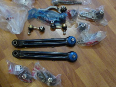

Всем привет! Недавно я стал обладателем Монтеро 3 3.8 2004 года, после покупки авто было отогнано в известный многим сервис, проведена замена масел-колодок, а вот со сход-развалом оказалось не очень, что и привело меня сюда."Не очень" заключается в том, что все болты закисли, зад при этом в "красной зоне", ценник за устранение проблемы озвучен примерно в 60к. Естественно захотелось обойтись "подешевле", была прочитана вся эта ветка, появился ряд вопросов.Собственно:
1)Исчерпывающий ли это перечень того, что мне может понадобится?И правильный ли :)

Естественно минимум понадобятся сами болты-эксцентрики, дальше все будет зависеть от запущенности и вандальности метода демонтажа, правильно я понимаю?

4) Различие пальцев на рычагах паджеро\монтеро :
Речь идет о том что у Монтеро палец тоньше
Leший писал(а): 15 мар 2015, 18:36 на сайлентблоке продольного рычага внутренний диаметр 14 мм. так понял это сайлент от дорестайла. А болт у меня 16 мм. и в старом (рестайлинг) сайленте 16 мм. рассверлил втулку на 16 мм.
А вот у поперечного рычага (тяга схождения) палец шаровой оказался меньше диаметром чем тот что стоял. Оставил старые рычаги, там сайленты живые и шаровые тоже. Вероятно на дорестайле стояли меньшего диаметра, а по ВИНу почему -то нет разницы, хотя брал не оригинал - Акитаку
HiTEX писал(а): 15 мар 2015, 18:41 Это ты рычаг от Монтеро пытался поставить в Паджеро. У Монтереев палец тоньше
Разговор об этих рычагах, насколько я понял:
http://www.pajero4x4.ru/bbs/phpBB2/down ... 188796&t=1
И они не должны повредиться в процессе замены развальных болтов?
Всем заранее спасибо за информацию :)

И разница 14/16мм это пустяки, просто нужно брать верный артикул чтобы не ошибиться, но даже если ошибёшься, дырку до 16 в сайлентблоке ты без проблем рассверлишь (ведь у тебя Монтеро).
А вот приведенная тобой картинка - это действительно лотерея. Причем по одному артикулу может приехать как толстый, так и тонкий палец. Помню, купил с рук такие рычаги от дизельной Pajero-3, и мне повезло - все подошло идеально. Поэтому, как вариант - просто пересадить сами шаровые.

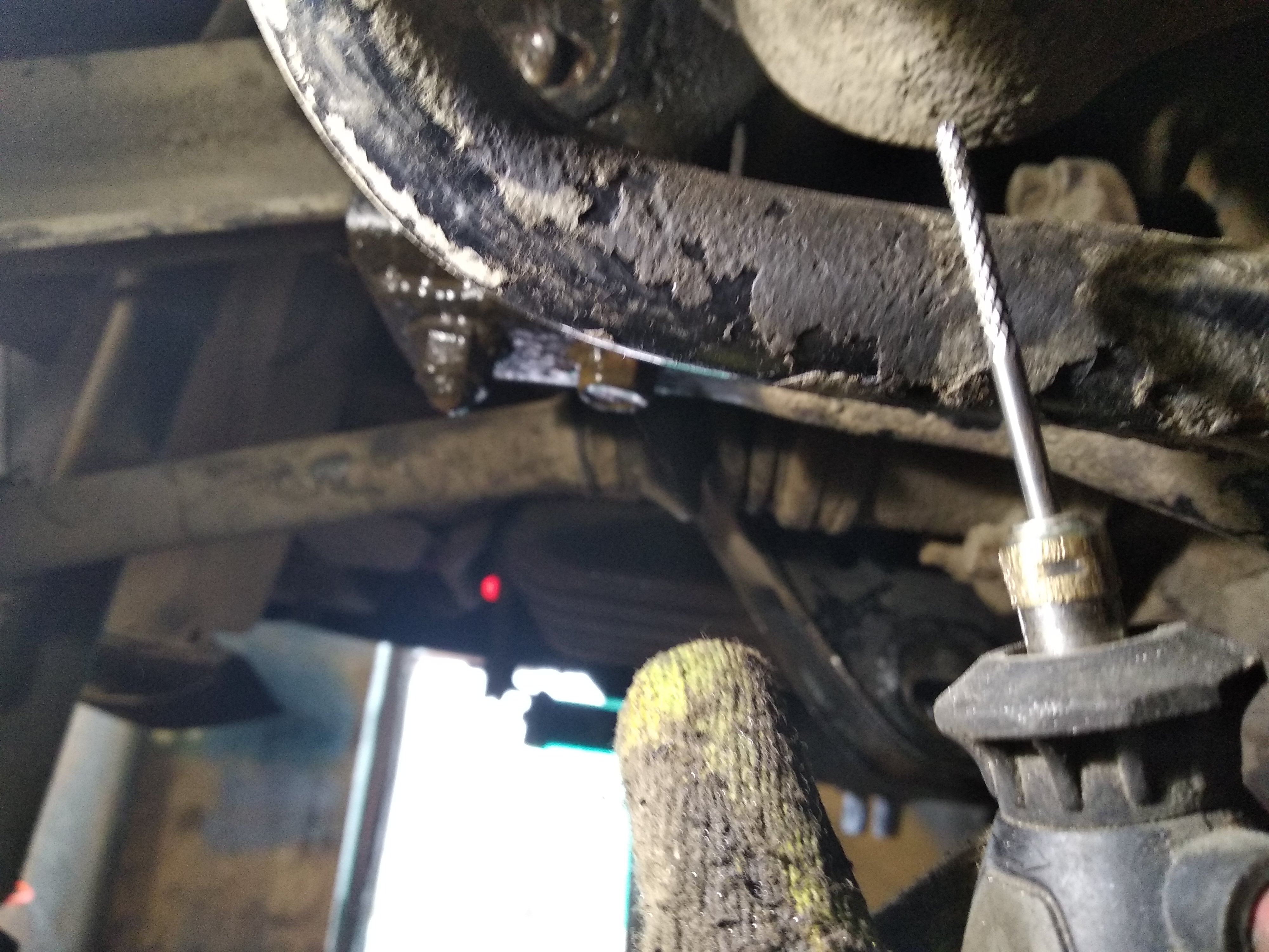

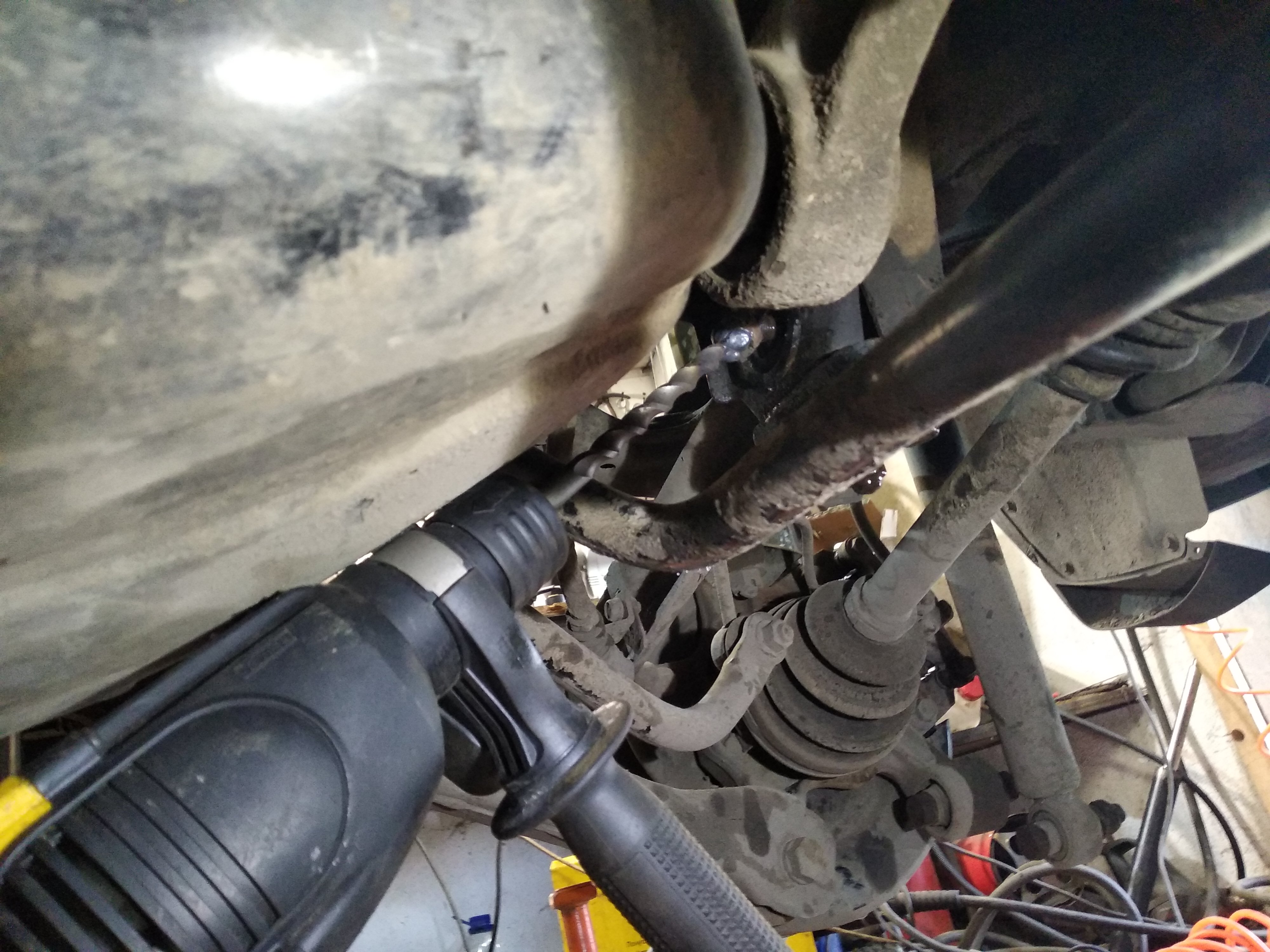

:*WRITE*: Да, именно сабельной пилой ... :*PARDON*: Подняли рыдван на подъёмнике, срезали нахрен все закисшие болты сабельной пилой, поставили полностью новую подвеску с япо-донора ( за сущие копейки), и = наслаждайся ... ::-D:
