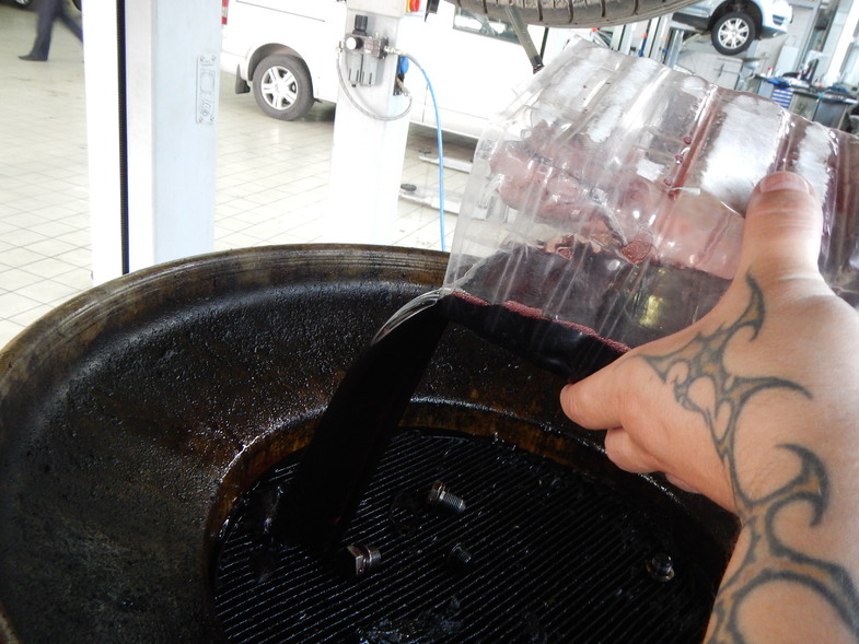

Re: Прошу помощи: АКПП после брода
Да вы на фотографию посмотрите на которой прокладка разбухшая. Она же потом начнёт махриться и забивать плунжера, каналы, соленоиды и т.д. Про расслоение фрикционов, и как верно подмечено, в гидромуфте тоже - я уже молчу. Коррозию потом снять будет ОЧЕНЬ проблемно. А вода в жиже автоматной ведёт себя гораздо агрессивнее чем в чистом виде. В масле есть сера в виде присадок - а с водой - это кислота.kyzya11 писал(а):почему? уже начнутся необратимые процессы воздействия воды на клей и т.д.?atservice писал(а):Если машину заводили после попадания воды и уже образовалась эмульсия (особенно если она там побывала более 3х часов) - то в этом случае 39 литров масла будут выброшены на ветер. И деньги потрачены зря. Басплатный 40й литр не спасёт ситуацию.
Другое дело если попали в воду, заглушили мотор и только потом в коробку попала вода. Вот тогда обойтись малой кровью вполне реально. Но главное - НЕ ЗАВОДИТЬ МОТОР.

Я повторюсь - если завели машину и масло смешалось с водой, то вероятность промыть её минимальна. Если попали в воду и НЕ ЗАВОДИЛИ машину - вытащите её, снимите поддон и слейте содержимое. Вода тяжелее масла, она будет на дне. Вот после этого уже можно промыть. Кстати - когда снимете поддон - не торопитесь его ставить обратно. Дайте коробке подсохнуть изнутри. Если это гаражные условия - направьте тепловую пушку, продуйте сапун.
В довершение привожу техбюллетень. Почитайте - думаю это снимет вопросы. Там есть выделенная строка - Just changing the transmission fluid is not acceptable. Переведите её и поймёте что деньги на промывку потратите зря.
Если же в коробку попала столовая ложка воды - будет не эмульсия, а разводы на поддоне - тогда можно и промыть.
