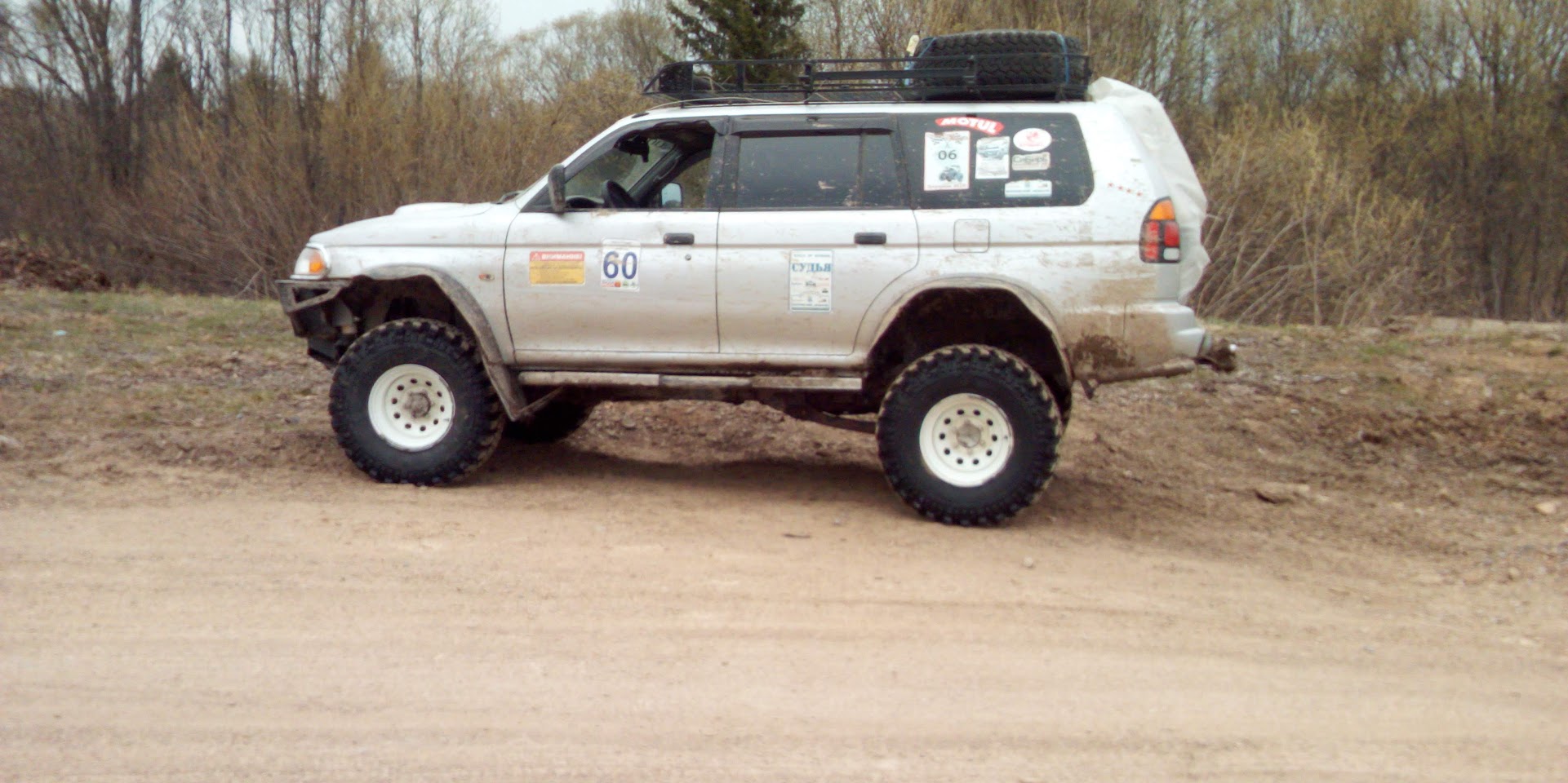

Сейчас машина загружена полностью, на патруле сзади и проставках 2,5см спереди.
мпс1 мкпп парт-тайм 2002, Европа, мех тнвд. Сафари 33/12,5/15, силовое вкруг, бодик 6см, шнорх, все сапуны в фильтр, подвеска +6см бюджетный лифт, лебедь 12000 китай, Джек 150см, якорь от psn и чехлы от Кенни, чтобы седла не замарать. Всё тут

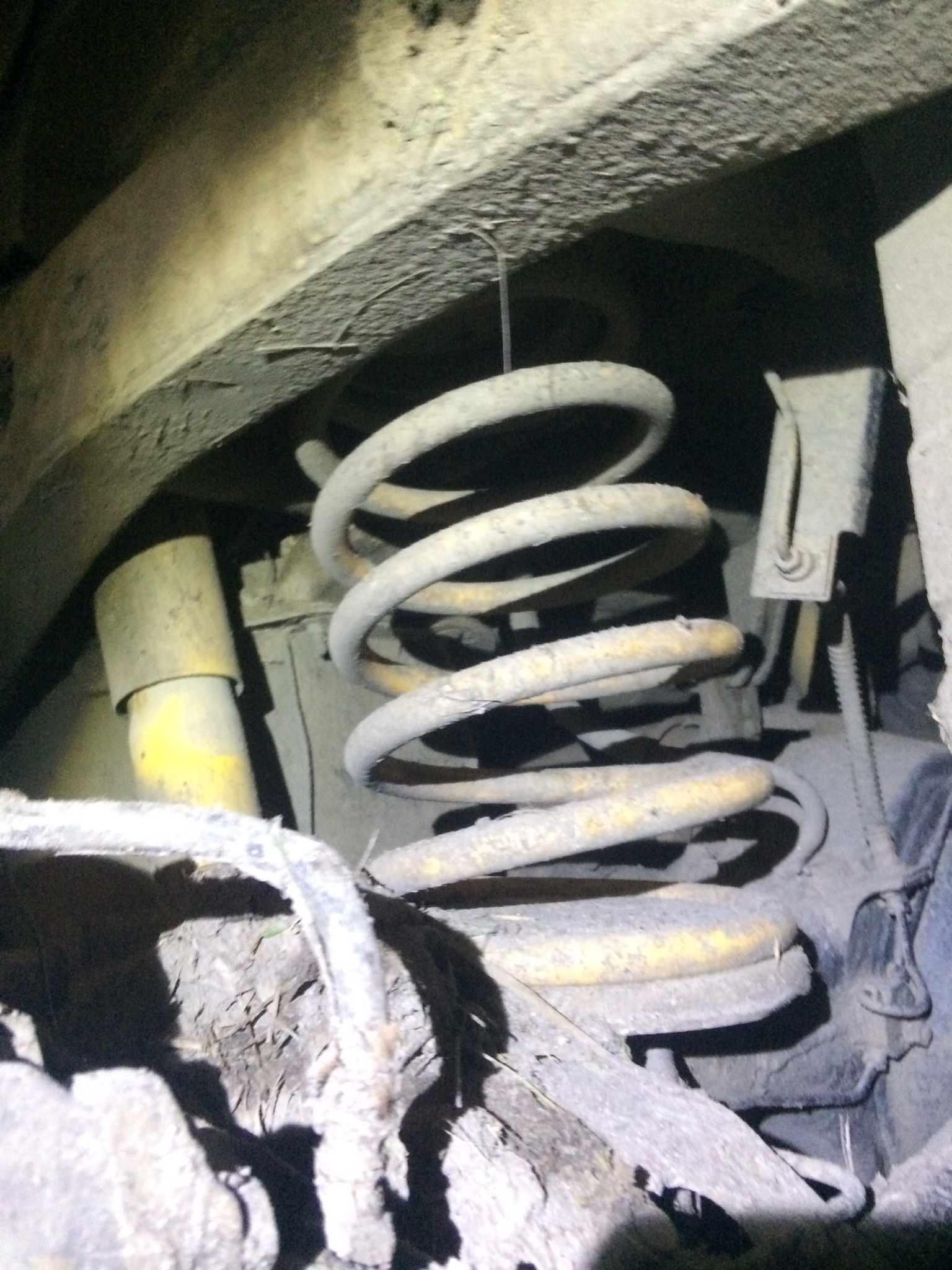

bigMonstr писал(а): 14 июн 2019, 23:52 Как поднять еще заднюю часть авто?
Ставить пружины от П2 длинного (Каябу например) или что то радикальное типа патроловских пружин сразу?
Приехал домой, немного освободился, продолжу:
Проставки под верхнюю шаровую не было смысла ставить под клаксона, там нормально встает перед, настройкой торсионов. Если уже стоят проставки, то торсионами трогать развал-схождение и опускать смысла нет, пластины возможно толщину менять придется(это больше к развальщику вопрос). Проще пружины от патруля и амморты.
Амморты брал монро адвенче для патруля сафаря новые, по сусекам наскреб четыре пружины сафарей, все разной длинны немного, выбрал самые длинные себе, остались те что покороче две.
Пружина на сторону бака на сантим-два длинней другой. Пружины валяются в гараже, пишите если нужны.

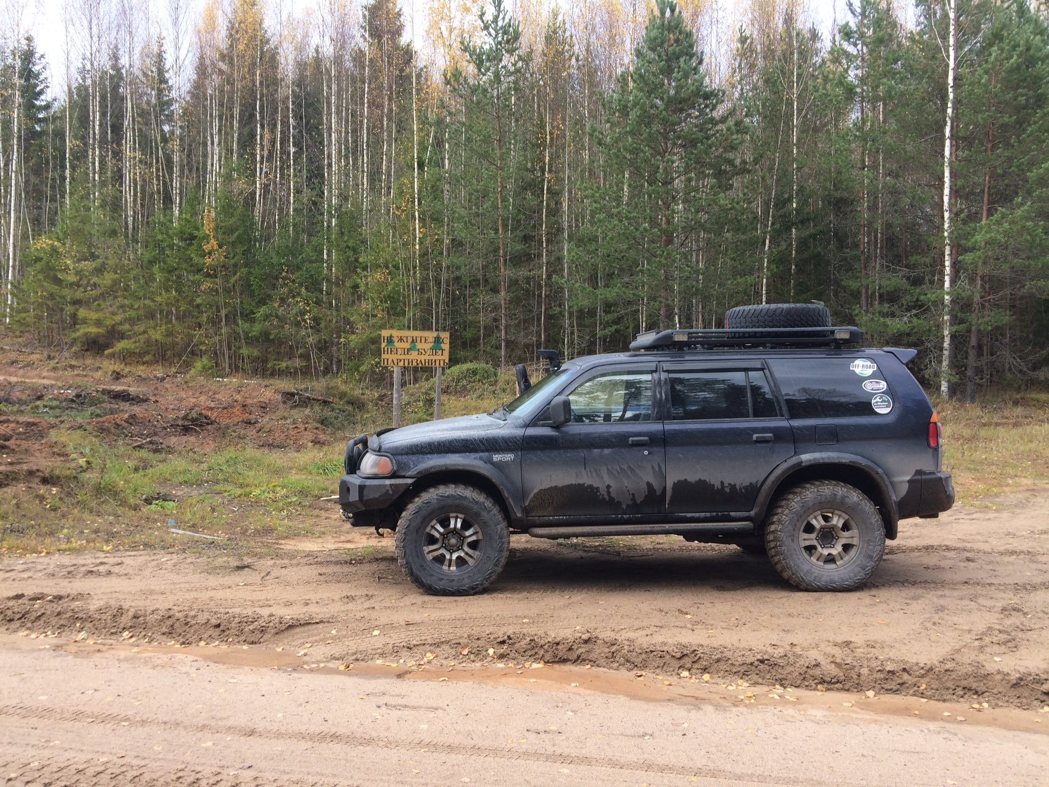

Dimix писал(а): Вот 33 без приставок и лифтов
И вот прям вообще совсем-совсем ничего никогда не задевает? Параметры дисков какие? Что за резина?
Dimix
Сообщения: 12135
Двигатель:: 6G72 24v
Откуда: Балашиха
Благодарил (а): 88 раз
Поблагодарили: 402 раза
Пружины и амортизаторы на Спорт. (Бюджетный лифт)
Сообщение Dimix »
Patrik84 писал(а): И вот прям вообще совсем-совсем ничего никогда не задевает? Параметры дисков какие? Что за резина?
Брызговики цеплялись и их уже нет на фото
Диски вроде +15, ширина 7
Резина гудьер мтр 285/75р16
Сзади пружины добинсон, Аморты риф
На фото подвеска после гонок и недели по городу, ниединого пробива

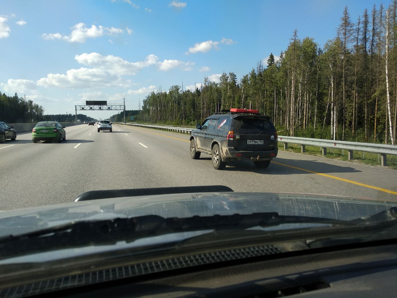

Вот пружины от п2 коротыша усиленные, суплексы. 5 лет.
На фото в салоне 4 человека и вещей на 6 человек на 3дня

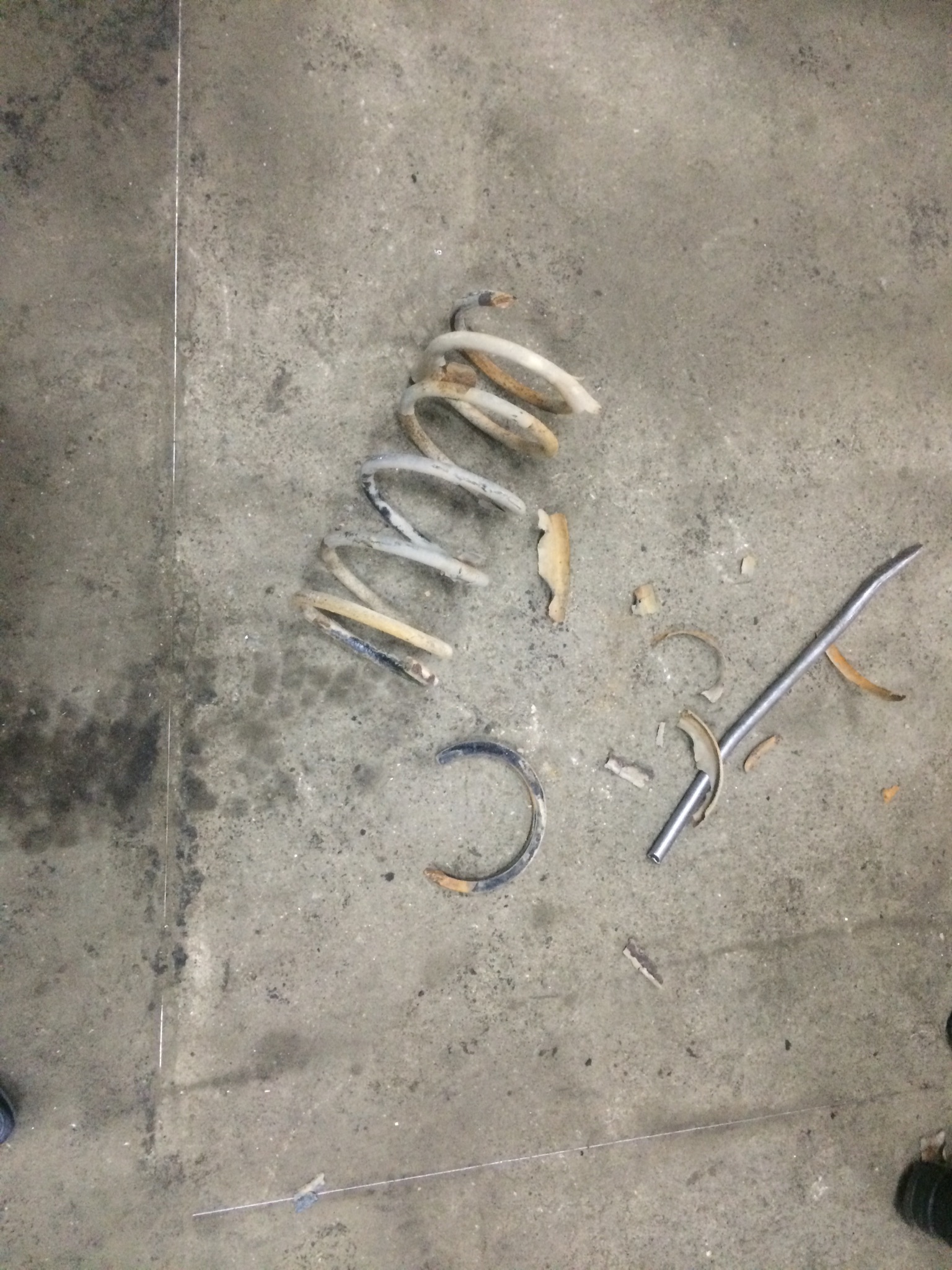

Slavon писал(а): Год назад ставил пружины AUTOKLAKSON. Полное говно. Просели за год хуже чем родные за 10 лет.
Присылали прямо с завода, поэтому подделка исключена. Просто качество такое.
Сейчас перед летом надо будет что-то ставить. С удовольствием поставил бы Suplex но его днем с огнем...
Как сейчас Kayaba? Выбора-то нет особо...
Полностью согласен. Ситуация один в один.
Машина в стоке но вместо запаски Гбо 95л.
Надо что то достойное ставить.
Странно, ниче не просело на клаксоне до сих пор, года 3 стоят.
Спереди бампер + лебедка.
