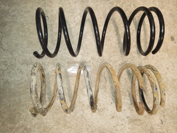

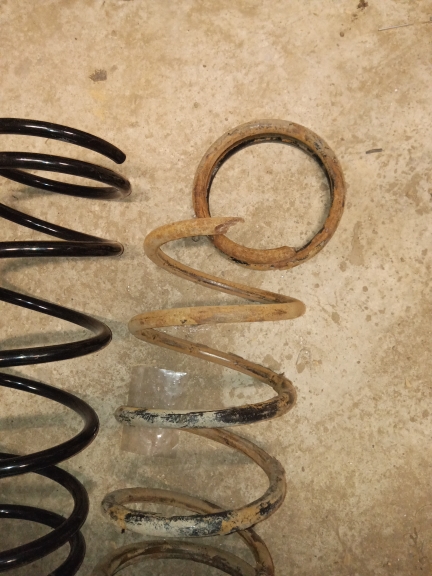

Добрый день, форумчане, вопрос такого характера, сделал линейный бодик, отрегулировал торсионы, поставил задние пружины 5965 усиленные от короткого п2, зад выше переда на 5 см. Отбойников до этого не было верхних, у прежнего владельца стояли пневмобаллоны, я поставил от газели. Выехал, день откатал, доволен, но сегодня было в машине впереди два взрослых, сзади 1 взрослый и двое детей 6 лет. В багажнике не тяжёлый шмурдяк. По трассе ощутил что отрабатывают отбойники. Че не так? А как в путешествиях ездить?))Ещё жёстче пружины нужно? Или у меня отбойники какие то длинные? Или амморты умирают? Какой зазор нормальным считается от нижней чашки до отбойника?
